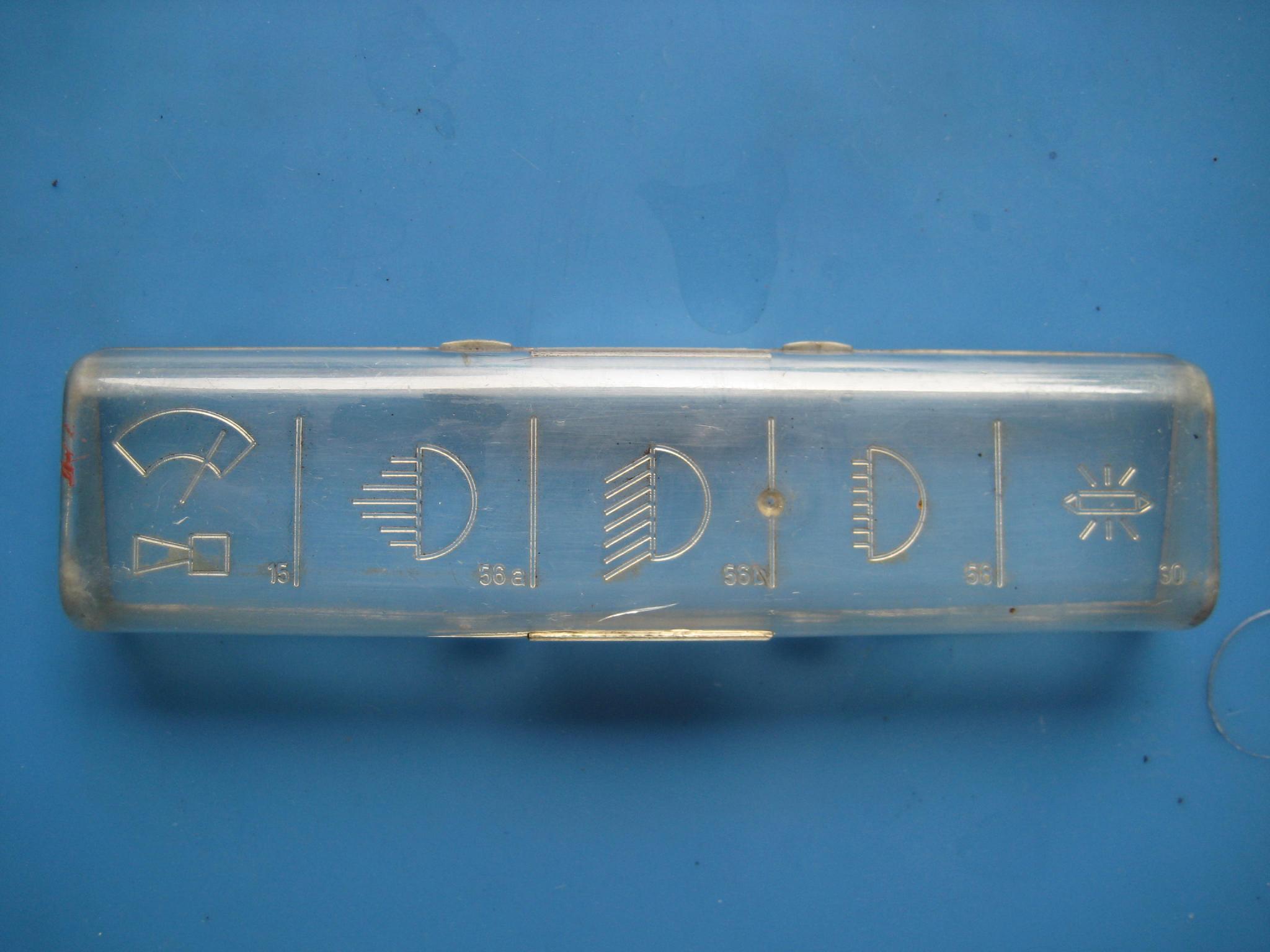

Leider gibt auch der Deckel vom Sicherungskasten keinen Aufschluß über die Stärke der Sicherungen.

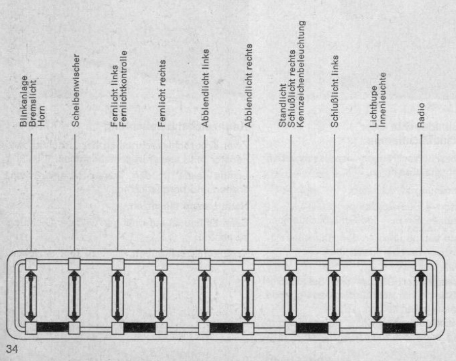

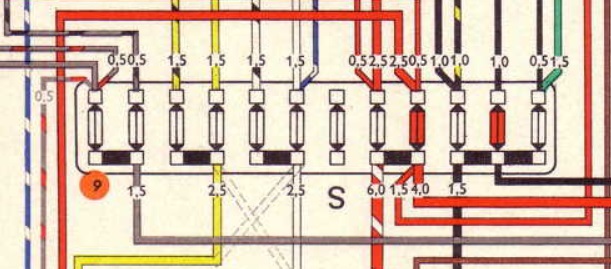

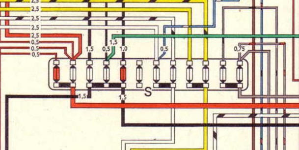

ich habe einen Italienischen Kastenwagen aus 04.69, hier stimmt keiner der Schaltpläne die ich habe und auch die Bedienungsanleitung nur bedingt.
Jetzt habe ich das alles mal schick gemacht und den Iststand aufgenommen. Außerdem habe ich die Fernlichtrelaisfunktion nachgerüstet und die Warnblinkanlage eingebaut.
Meine Änderungen in (Grün), was wohl noch nicht stimmt ist der Wischerschalter (Gelb) Dieser muss auf die 1. Sicherung zur Hupe laut Abdeckkappe und Handbuch.
Findet ihr sonst noch Fehler?
Wie sollte ich Sicherung 2 und Sicherung 10 Absichern? Reichen die 8 Ampere?
Danke und Gruß,
Niko

Alles passt irgendwie nicht zusammen.
wenn ich nach dem Handbuch gehe, muss ich noch einges umstecken (vor allem die Nachgrüsteten Warnblinker und Lichthupe)
Wenn ich nach den Schaltplänen gehe, passt garnichtsmehr.
Niko

Da sehe ich nur 8 A bei Deinem Modell gem. R.Atwell.Frank_Hopfner hat geschrieben: ↑23.06.2020 23:13 Wie sollte ich Sicherung 2 und Sicherung 10 Absichern? Reichen die 8 Ampere?

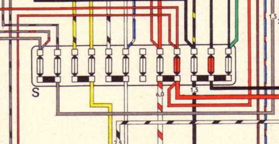

schau mal auf meiner Website - Sicherungen und Stromlaufpläne ab August 1967er (Krankenwagen mit Warnblinker ab Werk) -
scheint auch eher mit Deinem PDF zu harmonieren, als die US-Pläne und späten 1970er Modelljahr (ab August 1969):
http://www.vw-t2-bulli.de/index.php?de-fusebox
http://www.vw-t2-bulli.de/index.php?de-wiring
Letztendlich kannst Du das auch anders machen - Hauptsache Du (und ggf Deine Helfer) kommen damit zurecht
Bei Deinem Modelljahr durchweg 8A - erst ab August 1970 kamen die 16A

Wie Rolf-Stephan schon schreibt, hauptsache du kommst damit zurecht.
Ich würd alles so lassen wie das ist. Für den Warnblinker musst ja nur irgendwo an Klemme 30 ein zusätzliches Kabel anbringen. Klemme 15 kannst das Kabel / den Anschluss vom Blinkerschalter nehmen.
Fürs Fernlicht würd ich an Klemme 30 ungesichert eine externe SIcherung zwischenschalten. Halt nur fürs Fernlicht.
Gruß Jan
Gruß Jan

Hallo zusammen.
Nach den vielen tollen Hinweisen wollte nochmal schnell Rückmeldung geben.
Ich habe die Belegung des Sicherungskastens in Anlehnung an R.Atwell umgesteckt. Dann noch gleich die Steckverbindungen geputzt und vom Oxid befreit, Schrumpfschläuche drübergezogen.
Anbei die Belegung. Diese deckt sich jetzt auch zu 95% mit der Bedienungsanleitung und dem Schaltplan.
Danke und Gruß, Niko
