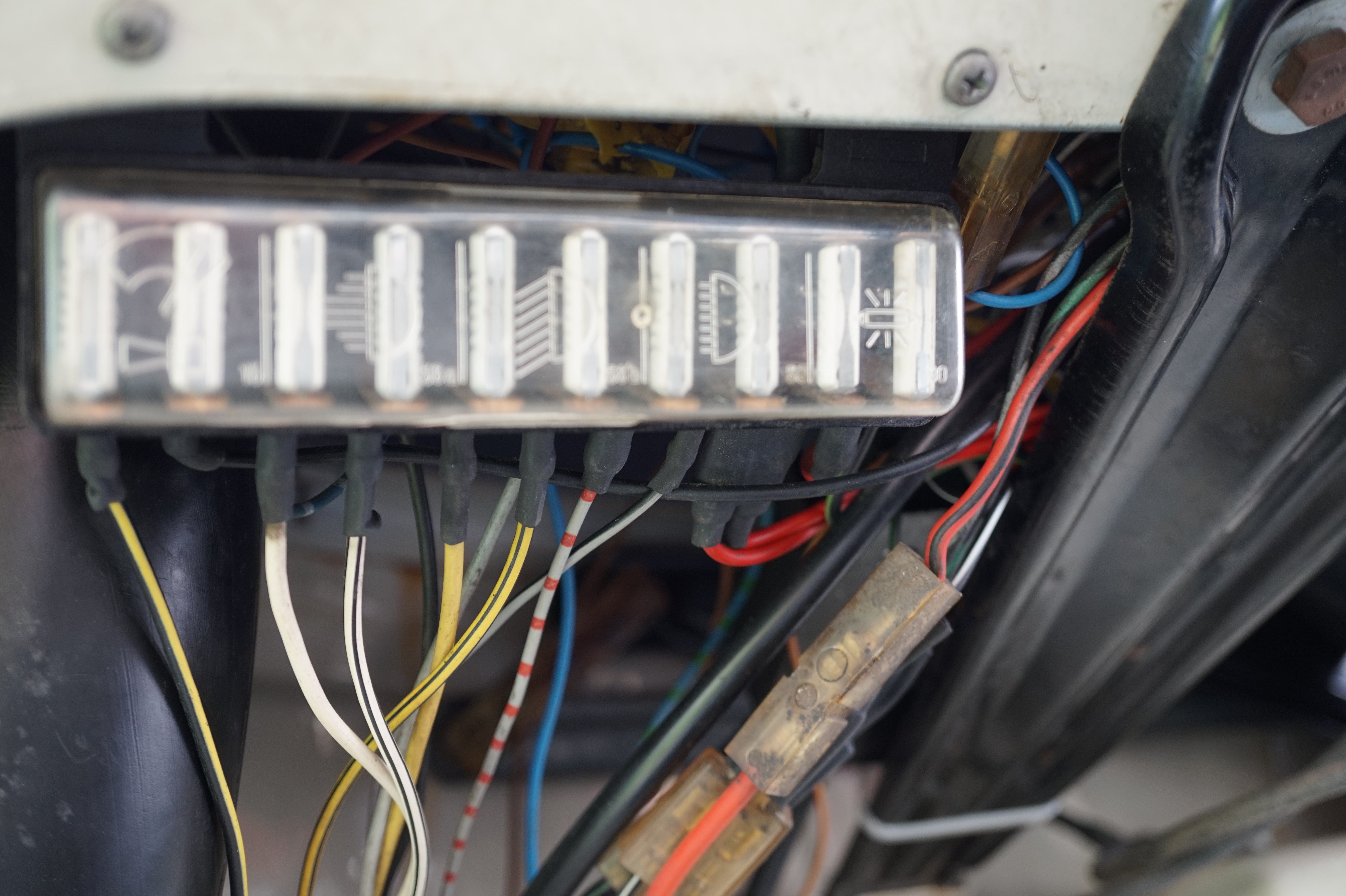

JanT2a hat geschrieben: 23.08.2010 14:50 ...Scheinbar ist auch die Reihenfolge beim 4/68er T2a anders als bei den späteren Modellen. Habe nämlich eine Betriebsanleitung von 1969 und da ist die Belegung der Sicherungen definitiv anders aufgeführt als im 68er Schaltplan und "in meiner Realität"...
Das gleiche bei mir.
ich habe einen Italienischen Kastenwagen aus 04.69, hier stimmt keiner der Schaltpläne die ich habe und auch die Bedienungsanleitung nur bedingt.
Jetzt habe ich das alles mal schick gemacht und den Iststand aufgenommen. Außerdem habe ich die Fernlichtrelaisfunktion nachgerüstet und die Warnblinkanlage eingebaut.
Meine Änderungen in (Grün), was wohl noch nicht stimmt ist der Wischerschalter (Gelb) Dieser muss auf die 1. Sicherung zur Hupe laut Abdeckkappe und Handbuch.
Findet ihr sonst noch Fehler?
Wie sollte ich Sicherung 2 und Sicherung 10 Absichern? Reichen die 8 Ampere?
Danke und Gruß,
Niko

Alles passt irgendwie nicht zusammen.
wenn ich nach dem Handbuch gehe, muss ich noch einges umstecken (vor allem die Nachgrüsteten Warnblinker und Lichthupe)
Wenn ich nach den Schaltplänen gehe, passt garnichtsmehr.

Hallo Nico.
zu dieser späten Stunde hab ich mir leider nicht antuen können, alles im Einzelnen durchzuforsten. :?
Kennst Du die Sicherungsbelegung von R.Atwell?
https://www.ratwell.com/technical/Fuses.html
Könnte das hilfreiche sein?
Modell anklicken und dann poppt der dazugehörige Schaltplan hoch.
Frank_Hopfner hat geschrieben: 23.06.2020 23:13 Wie sollte ich Sicherung 2 und Sicherung 10 Absichern? Reichen die 8 Ampere?
Da sehe ich nur 8 A bei Deinem Modell gem. R.Atwell. :wink:

Hallo Niko,
schau mal auf meiner Website - Sicherungen und Stromlaufpläne ab August 1967er (Krankenwagen mit Warnblinker ab Werk) -
scheint auch eher mit Deinem PDF zu harmonieren, als die US-Pläne und späten 1970er Modelljahr (ab August 1969):
http://www.vw-t2-bulli.de/index.php?de-fusebox
http://www.vw-t2-bulli.de/index.php?de-wiring
Letztendlich kannst Du das auch anders machen - Hauptsache Du (und ggf Deine Helfer) kommen damit zurecht :wink:
Bei Deinem Modelljahr durchweg 8A - erst ab August 1970 kamen die 16A

Wie Rolf-Stephan schon schreibt, hauptsache du kommst damit zurecht.
Ich würd alles so lassen wie das ist. Für den Warnblinker musst ja nur irgendwo an Klemme 30 ein zusätzliches Kabel anbringen. Klemme 15 kannst das Kabel / den Anschluss vom Blinkerschalter nehmen.
Fürs Fernlicht würd ich an Klemme 30 ungesichert eine externe SIcherung zwischenschalten. Halt nur fürs Fernlicht.
Gruß Jan

wenn du eh am Umverkabeln bist vlt. zwei Ideen. Ich habe das bei meinem T2b so gemacht; ob das beim T2a auch geht weiß ich nicht
Bremslicht ist bei mir nun von Klemme 30 versorgt (an Stelle Klemme 15 wie original). Grund: ist halt ein altes Auto und es könnte einem durchaus mal während der Fahrt was am Motor sein. Wenn man dann Zündung aus macht, sind original die Bremslichter nicht in Betrieb. Wenn man sie von Klemme 30 versorgt, dann schon
das führt dann fast zwangsweise zu einem zweiten Umbau: wenn ich mich richtig erinnere, dann sind original die Hupe und Tankuhr auf der gleichen Sicherung wie die Bremslichter. Sprich falls die Sicherung für die Bremslichter "fliegen" gegangen sind, merkt man das im Original dadurch, dass die Tankuhr runter fällt und die Hupe nicht mehr geht. So zu sagen die Onboard-Diagnose der 70er :D Im Anhängerbetrieb ist mir durchaus ab und zu die Sicherung der Bremslichter geflogen. Ich führe das darauf zurück, dass der kleine Westfalia Anhänger vorallem im leeren Zustand sehr stark hüpft und dadurch wohl die Glühbirnen irgendwann sich verabschieden. Sprich du brauchst irgendeinen Verbraucher im Bereich Amaturenbrett, der ohne Probleme auf der Klemme 30 laufen kann und der dir indiziert, wann Bremslichtsicherung kaputt. Ich hatte nun einige Jahre das Radio da mit drauf (nicht ideal) habe aber nun im Zuge des Elektrikumbaus diesen Winter die bei US Bussen originale Bremskontrollleuchte wieder belebt.

Hallo zusammen.
Nach den vielen tollen Hinweisen wollte nochmal schnell Rückmeldung geben.
Ich habe die Belegung des Sicherungskastens in Anlehnung an R.Atwell umgesteckt. Dann noch gleich die Steckverbindungen geputzt und vom Oxid befreit, Schrumpfschläuche drübergezogen.
Anbei die Belegung. Diese deckt sich jetzt auch zu 95% mit der Bedienungsanleitung und dem Schaltplan.
Danke und Gruß, Niko
