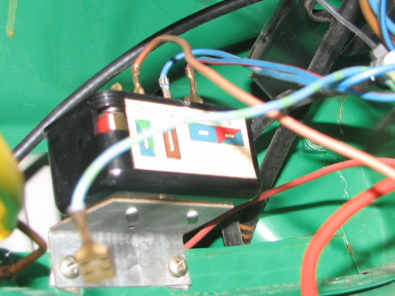

Das braune Kabel an diesem Bauteil (links vor der Lenksäule) abgebaut (lasst euch nicht von dem Foto irritieren - das blau-grüne ist wieder dran):
Bauteil für die Standheizung, denke ich. Welche Funktion hat es?
Ergebnis: 0,25 A weniger, schon mal ein Teilerfolg? Sollte ich evtl. die Standheizung mal komplett abklemmen? Problem hierbei: Ich bekomme den ... - Stecker nicht vom Schalter! :wall:
