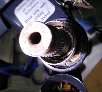

der bei mir zerbrochene Ring ist kein direkter Bestandteil des Lagers, etwa ein Teil des Lagerkäfigs, sondern wird als Stützring für die Druckfeder bezeichnet.
Dabei wäre die Sache glücklich, da der Sachstand nach wie vor ist, dass das Lager selbst nicht zu bekommen ist. Der Stützring aber ist ein Teil, dass auch beim Käfer länger verbaut wurde. Die Art dieses Lagers beim T2 soll in kurzer Zeit öfter geändert worden sein. Das ist alles nur der mitgeteilte Sachstand und ich bin jetzt auf der Suche nach einem alten Stützring als Gebrauchtteil oder einer Kunststoff Käferversion, die es geben soll :wink:
Ich werde berichten, wenn ich etwas in den Händen habe, es kann aber wohl sein, dass das Lager bei Dir anders aussieht :idea:

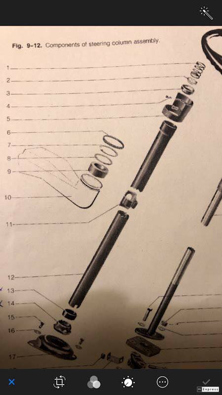

Kann mir jemand sagen wo ich Teil Nr 9 für die Lenksäule von einem T2a bekomme? Das müsste eigentlich aus Gummi sein oder?
Im Notfall reicht mir auch eine Skizze mit Maßen, dann drehe ich mir einen Ersatz aus Kunsstoff.

RaseHase hat geschrieben: 02.06.2019 22:24 Kann mir jemand sagen wo ich Teil Nr 9 für die Lenksäule von einem T2a bekomme?
Du meinst also das Gummilager fürs Mantelrohr bis Fg.-Nr. 211 2300000, Teilenummer 211 415 637 B?
… musst einmal mit der Nummer Googlen.
Auf die Schnelle habe ich so etwas bei Evam gefunden, allerdings habe die das Teil dem T1 zugeordnet, was nicht stimmen kann:
https://evamclassic.com/products/view/S ... -415-637-B
… vielleicht hat Jeffrey von Busok.nl das Teil auch noch zu veräußern:
https://www.thesamba.com/vw/classifieds ... id=2247911

Vielen Dank für die schnelle Hilfe! Mit der Artikelnummer ist es eigentlich ganz einfach. Gibt es online einen Katalog über den man die Nummern herausfinden kann?

RaseHase hat geschrieben: 03.06.2019 10:10 Gibt es online einen Katalog über den man die Nummern herausfinden kann?
Ja, von VW Classic-Parts:
https://www.volkswagen-classic-parts.de ... gIU5fD_BwE
(Bitte berücksichtigen, dass der Katalog für Typ 2/T2 (Bulli) nur bis incl.T2 a/b ist.)
7zap: https://volkswagen.7zap.com/de/rdw/typ+2+syncro/t2/
… und schließlich auch noch der Teilekatalog aus der Knappmannsammlung: http://www.michaelknappmann.de/bulli/mi ... /et_nr.htm
Viel Spaß beim blättern. :D

Ich hab mir das Teil jetzt bei BUSOK.nl bestellt und hoffe das es passt. Was mir ebenfalls fehlt ist der Federring und die Unterlegscheibe (Nr. 7 und 8). Kann mir da vielleicht jemand die Maße sagen? Das ist ja vielleicht auch im Baumarkt zu kriegen. Ich finde dazu keine Informationen, da überall nur der T2b Ersatzteilkatalog verlinkt ist. Dort steht für den Sicherungsring 48x1,5. Das ist aber für den T2a so wie es aussieht im Durchmesser zu klein.

Mein Lenkrohr hat Leider auch Spiel im Mantelrohr.
Wie es aussieht fehlt mir dieser dubiose Ausgleichsring?
Habe meinen Bus leider mit zerlegter Lenkung gekauft, daher weiß ich nicht genau wie es gehört und was mir alles fehlt...
Aktuell habe ich nur noch das Lenkrad und die Mutter zum draufstecken aber was gehört noch darunter? Ausgleichsring? Feder?
