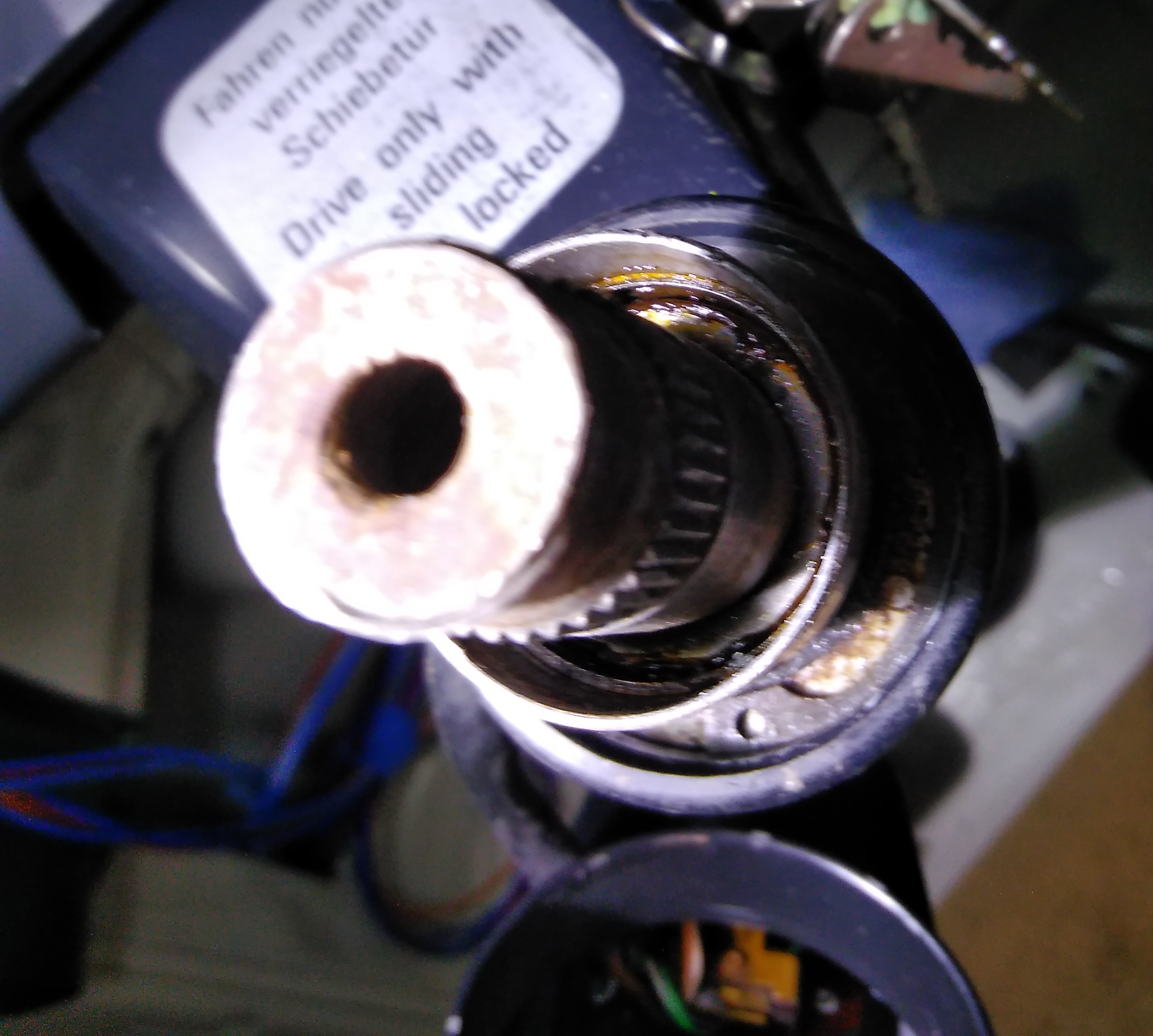

Beiträge: 42
Registriert: 11.03.2015 18:07
Re: Lenksäulen-Lagerung T2a
Beitrag von Graudn-sepp »
Mein Lenkrohr hat Leider auch Spiel im Mantelrohr.
Wie es aussieht fehlt mir dieser dubiose Ausgleichsring?
Habe meinen Bus leider mit zerlegter Lenkung gekauft, daher weiß ich nicht genau wie es gehört und was mir alles fehlt...
Aktuell habe ich nur noch das Lenkrad und die Mutter zum draufstecken aber was gehört noch darunter? Ausgleichsring? Feder?
Es gibt da ja wohl verschiedenste Varianten...
Ist EZ. 11/70 also ein Mj. 71.
Kann mir wer helfen?
