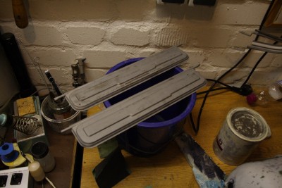

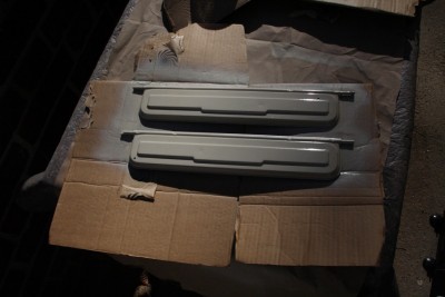

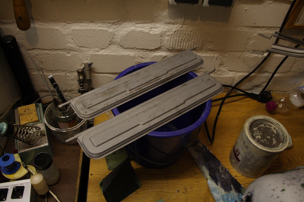

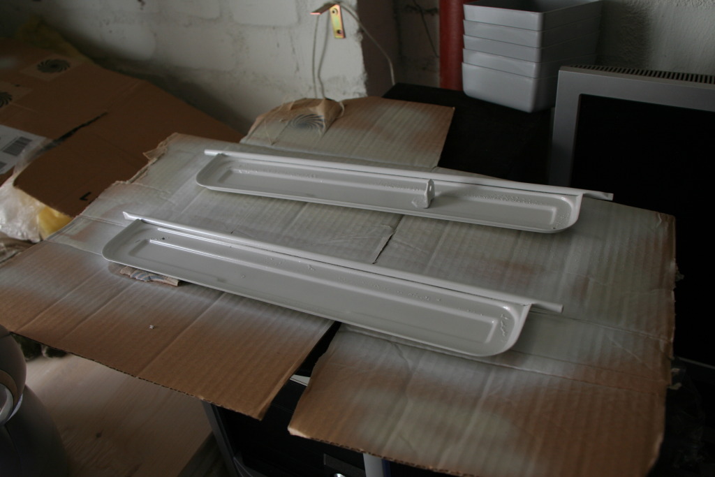

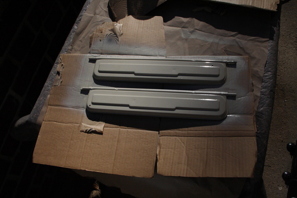

wahrscheinlich bin ich der total verrückte hier...
1. Klappen Sandgestrahlt. Klebstoffreste federn allerdings jeden Sand ab...
2. Klappen von jeder Seite zwei mal mit 2K Lack grundiert, jeweils 24h liegen lassen. (macht 4 Tage :banned: )
3. Klappen von jeder Seite mit 2K Lack lackieren (macht wieder 2 Tage)
mitgezählt? jetzt sind es schon 6 Tage und der Sommer kommt bald :D
