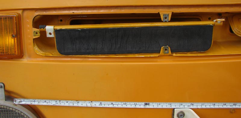

@ bischof_the_burner: genau, die Dichtung meine ich. Sorry für "Material". Kannst Du die Maße durchgeben? Aufgrund Deiner Photos kann ich nur schätzen. Profil ist dank Deiner Photos natürlich klar. Du kannst mir natürlich auch deinen 2. Satz verticken. Aber die Maße wären schon für alle interessant, denke ich.

@bischof_the_burner: okay, okay, dann schätze ich die anderen Maße anhand Deines Fotos.
Darf ich fragen, wie rum die Dichtung eingeklebt wird? Lippe läuft von außen nach innen?
Kann ich nicht genau auf Deinem Foto der Lüftungsklappe nicht genau erkennen.

danke für die Infos. Ich bin jetzt von 10 x 10mm ausgegangen. Eine größere Klebefläche hatte ich auch nicht als problematisch angesehen,
wohl aber die Höhe. Ich dachte mir, dann kriegste die Klappen nicht meht zu...??

B.C. hat geschrieben:Ich bin jetzt von 10 x 10mm ausgegangen
Auf dem Foto sehen sie aus, als wären sie 12 oder sogar 15 mm hoch, denn das würde ja einigermaßen passen.

ich merke gerade, das wir wahrscheinlich über verschiedene Maße sprechen. Ich meinte das Maß Unterkannte der Klebefläche hoch zur Lippenspitze, nicht die Lippenlänge.

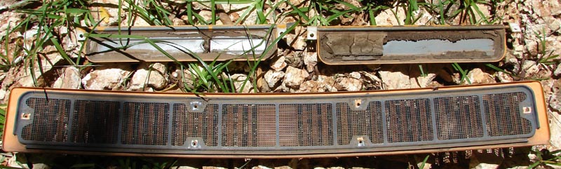

ich exhumiere hier mal 'nen alten Thread, weil ich das damalige Problem inzwischen gelöst habe. Es ging seinerzeit um die Frage, womit man die Dichtungen an den vorderen Belüftungsklappen ersetzen kann.
Bei mir sahen die Gummis nach 32 Dienstjahren so aus:
Es sind (waren!) bei meinem Bus Schaumstoffplatten, in früheren Modelljahren wohl Profildichtungen. Bei scharfem Hingucken zerfielen sie zu Staub.
Als Ersatz habe ich mir bei Obi für 3 EuroTürkantenschützer zum Ankleben an die Garagenwand gekauft. Sie sind 8 mm stark, aus recht festem Moosgummi und man kann sie perfekt zuschneiden.
Überraschend war für mich, dass die Kunststoffteile der Scharniere noch wie neu aussahen. Ebenso das Fliegengitter. Ich bin davon ausgegangen, dass sie den Ausbau nicht überleben würden und war schon darauf vorbereitet, neue zu dengeln.
