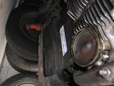

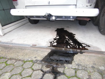

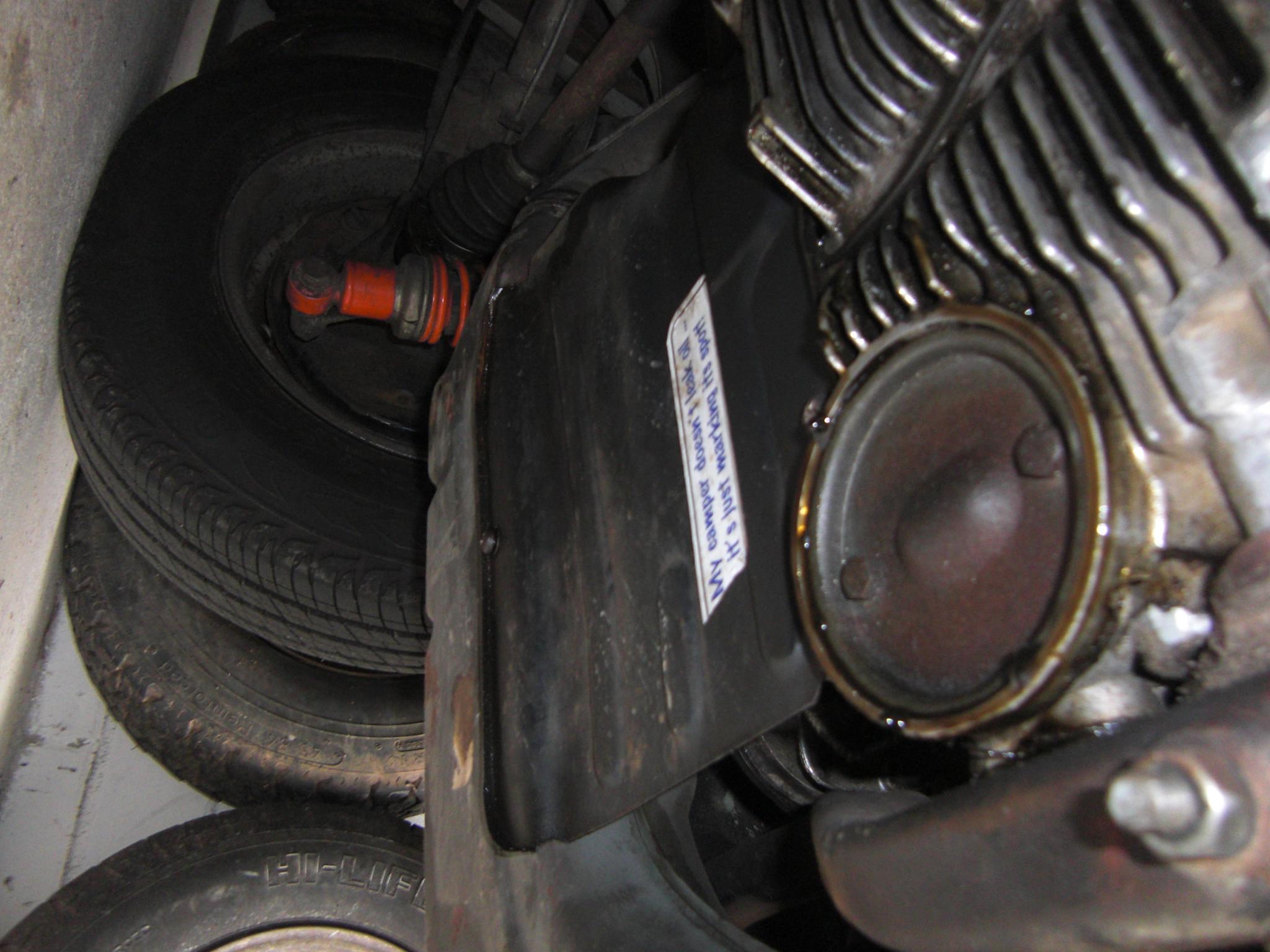

es war einmal, vor ziemlich genau einem Jahr, da rief mich mein Garagenvermieter an : Da läuft Öl aus der Garage aus !
Heute fast genau auf den Tag : da ruft mich mein Garagenvermieter an : da läuft wieder Öl aus der Garage aus ! :wall: :wall:
Schon wieder die gleiche Sche... . Das Öl war grade mal 1.000Km alt :tear: Und nur weil der Hr. Andreas Frahm mit den neuen Vergasern nicht nachkommt :D :D (hab ihn trotzdem lieb) :knuddel:
Was lernen wir aus der Geschichte : Bullis gehen vom stehen kaputt- die Teile gehören auf die Bahn und sollen arbeiten :thumb:
der gleiche Anblick wie vor einem Jahr. Gut das ich genug Bindemittel auf Vorrat habe.
da tropft das Benzin/Ölgemisch raus
