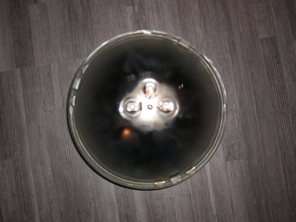

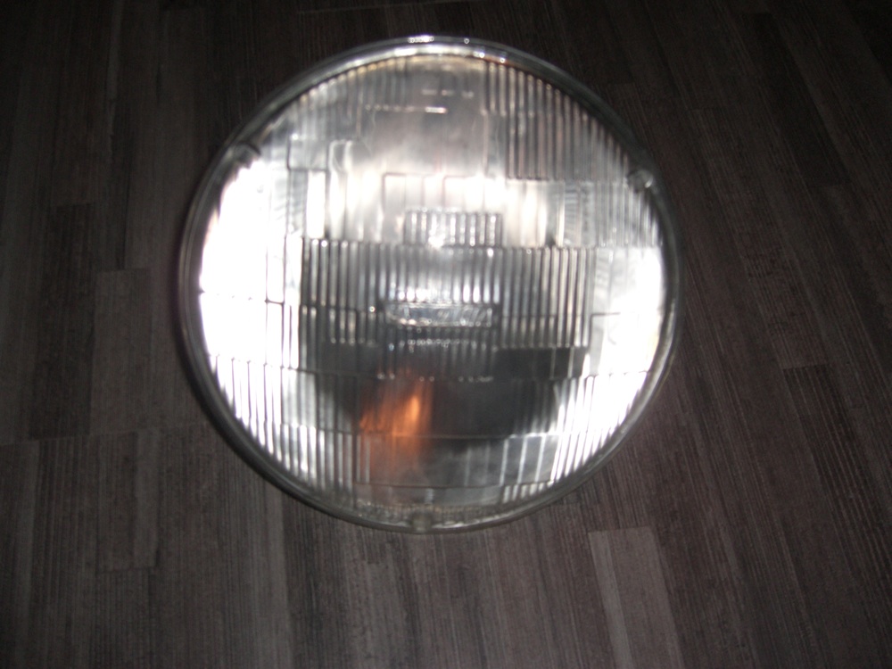

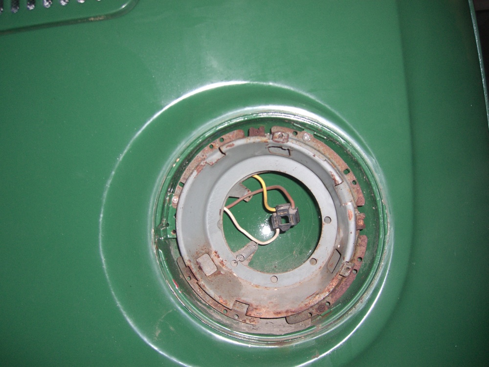

Danke für eure zahlreichen Antworten. Leider verwirren diese wegen den verschiedenen Baujahre und Typen.
Hier mal wieder ein paar Bilder vom Scheinwerfer und dessen Halterung.
Sabrina

Wenn du das Metallteil bei deinem Bulli auch noch ausbaust - sollten Golf 1 Scheinwerfer passen.

du hast sogn. Sealed Beam Scheinwerfer, die sind hier eh nicht erlaubt und müssen ausgetauscht werden.

Sabrina hat geschrieben:Hallo,
Sabrina
So wie es aussieht haben die US Sealed Beam Scheinwerfer schon die spätere T2b Befestigungspunkte und ich habe es gerade verglichen an einem T2b Scheinwerfereinsatz, also meiner Meinung sollte es passen. :gut:
Was mir jetzt allerdings aufgefallen ist, ich sehe keine Kabel für die Standlichtbirne :shock: , hier muss wohl noch was zusätzliches verlegt werden.
@St.Pepper
ich gehe mal davon aus, dass Sabrina aus dem Grund die Scheinwerfer auch wechseln will und gleich dementsprechend auf H4 umrüsten will :dance:

sehe ich auch so, sollte passen. Und der Anschluß (Kabel) für das Standlicht ist wohl am Blinker

clipperfreak hat geschrieben:
Sabrina
:? Das ist genau das, was ich in der ALLERERSTEN Antwort bereits gesagt habe...
Einfach lesen und dann ist auch die Verwirrung weg... Ach ja, und das Standlichtkabel muss vom Blinker in den Lampentopf verlegt werden. Der US-Bus hat - in D nicht zulässige - Zweifadenlampen, da hier Blinker und Standlicht kombiniert sind.
