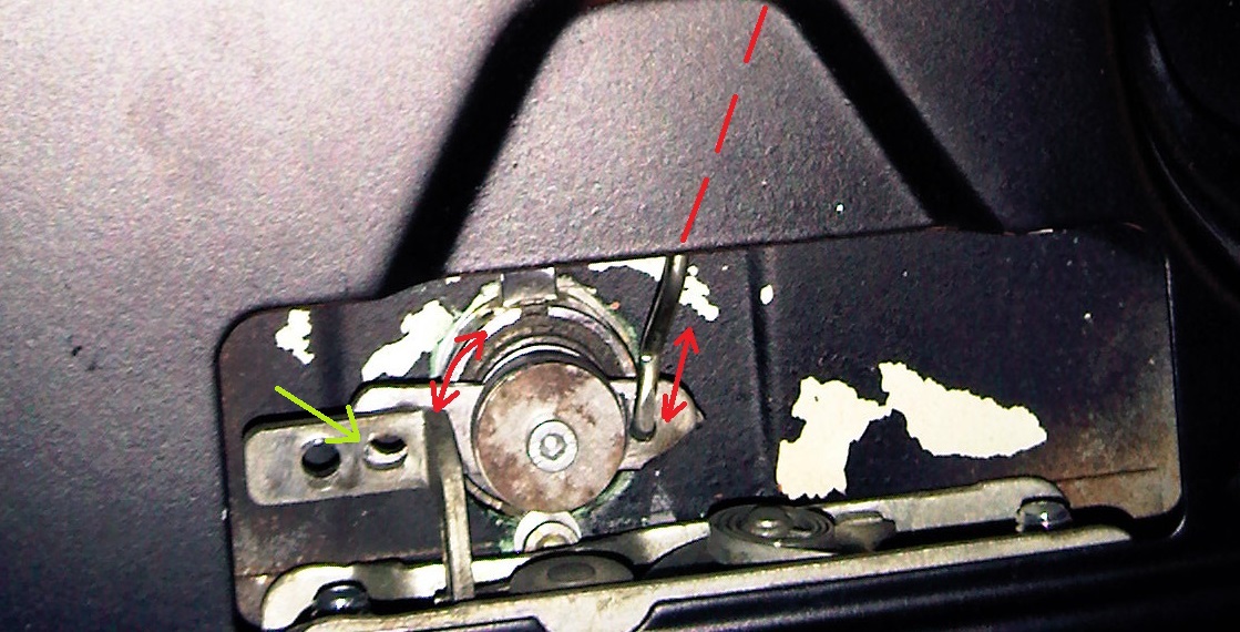

Zum Heckklappenumbau habe ich noch ein Foto gefunden. Darauf ist hinter der *hust* etwas korrodierten Scheibe ein Riegel zu erkennen, der drehbar gelagert ist und rechts über den Stellmotor (dieser sitzt hinter dem Blech) verdreht werden kann. Das Bild zeigt den geöffneten Zustand. Zieht der Stellmotor nun beim Schließvorgang an, wird der Riegel nach rechts gedreht und bewegt sich somit beim Drücken von außen am Betätigungshebel des Schlosses (grüner Pfeil) vorbei -> Klappe bleibt zu.

Robin, wenn ich das richtig sehe, ist damit die Heckklappe nicht mehr mit Schlüssel zu öffnen?

Ja richtig, das einzige Schloss, bei dem das nicht mehr möglich ist. Evtl. würde sich etwas mit einem Endanschlag machen lassen. Man muss eben beachten, dass die ZV den Riegel nur um ca. 45° dreht, während der Schlüssel bekanntlich um 180° gedreht wird.

Da will ich doch mal versuchen, ob sich nicht deine Scheibe hinter der orginalen, vom Schließzylinder betätigten, unterbringen lässt, bei entsrechender Ändrung des Druckhebels. Hast du das damals auch schon versucht?

Matthias S. hat geschrieben: Da will ich doch mal versuchen, ob sich nicht deine Scheibe hinter der orginalen, vom Schließzylinder betätigten, unterbringen lässt, bei entsrechender Ändrung des Druckhebels. Hast du das damals auch schon versucht?
Nein, aber ich bin auf deine Lösung gespannt.
