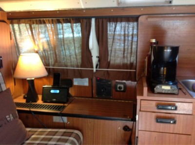

champagne westy hat geschrieben:Die Steckdose mit 110V nutze ich für meine amerikanische Kaffeemaschine,
Lampe und Ihome.
:shock: :shock: :shock: :shock: :shock: :shock: :shock: :shock: :shock: :shock: :shock: :shock:
Das ist etwas was ich mir extrem gut überlegen würde. Ich weiß ja nicht was diese Maschine für eine Leistung hat,
aber heimische Maschinen gehen bis 2200W hoch.
Das sind dann 20A Strom die da durch die Leitungen fließen müssen. Da können Verbinder schnell mal warm werden.
Ich bin ja auch für original, aber bitte an Stellen wo es auch Sinn macht.
Hier einmal ein Beispiel für "sanfte" Anpassung.
Ach ja, der Schalter ist für die Fußbodenheizung :D
Neben dem original Ladegerät ist das ja die einzige Stelle im Bus, wo original die 110V abgreifbar sind.
Ich würde eher den Umbau der Steckdoseneinsätze empfehlen, als mich mit Spannungswandlern rum zu schlagen.

Das sind meine Endverbraucher, die Kaffeemaschine hat nur 600 W
I am here: http://tapatalk.com/map.php?dqs5s1

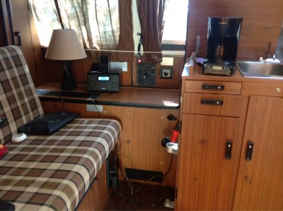

Besseres Bild
I am here: http://tapatalk.com/map.php?e00xpn
