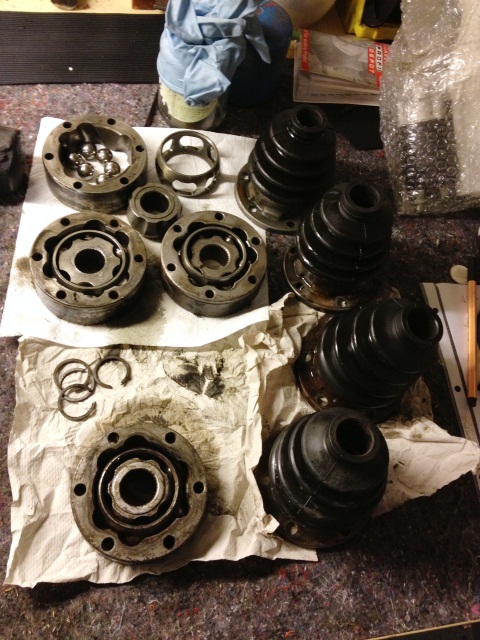

hallo Leute,
bin auch gerade dabei meine wellen zu überholen, habe beide bereits ausgebaut und die Gelenkwellen komplett zerlegt und von altem fett befreit. um sie zwischenzeitlich zu lagern habe ich sie in einem Gfrierbeutel gepackt und mit ein wenig wd40 eingesprüht damit nichts zu rosten beginnt.
die Sache ist da sie momentan bis auf eines ein wenig Hacken bei Bewegung. kann das durch das fehlende MOS2 sein oder sind sie einfach hinüber. sehen ein wenig so aus wie die von Bulliuli.
was meint ihr neue bestellen??

Re: [Workshop] Antriebswellen-Manschetten wechseln !
...mhm, ich hab mir aus nem Haufen alter Gleichlaufgelenke die guten Teile rausgesucht und daraus "neue" Gelenke zusammengebaut. Damit fahre ich ohne Probleme. Das einzige, was mir bei der Aktion aufgefallen war: Es gibt mindestens 2 verschiedene Gelenke mit unterschiedlich großen Kugeln.
Micha
Micha

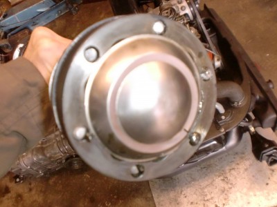

Öfter mal was neues.
Nach 25 Jahren Bullischrauben ist mir letztens dieses Teil das erste mal in die Hände gefallen.
Habe ich bei keinem anderen Bulli jemals gesehen, daher meine Frage : Wofür ist dieser Blechdeckel gut ?
Er sitzt nur an der Getriebeseite zwischen Gelenkwellenflansch und Getriebeflansch. Evtl. wurde das Deckelchen nur am frühen T2a eingebaut.
Aber was mich am meisten wundert und freut ist die Tatsache das alle 4 Gelenkwellenmanschetten noch absolut top in Ordnung sind, und das nach 46 Jahren !
Da habe ich schon neue Manschetten nach nur einem Jahr wechseln müssen weil die gerissen waren.
Uli
