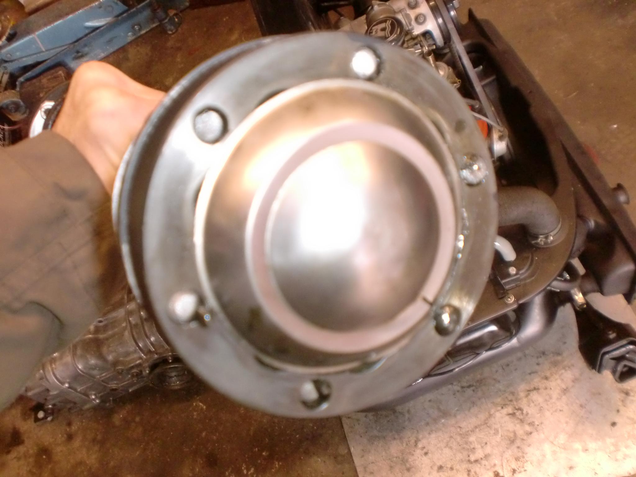

Öfter mal was neues.
Nach 25 Jahren Bullischrauben ist mir letztens dieses Teil das erste mal in die Hände gefallen.
Habe ich bei keinem anderen Bulli jemals gesehen, daher meine Frage : Wofür ist dieser Blechdeckel gut ?
Er sitzt nur an der Getriebeseite zwischen Gelenkwellenflansch und Getriebeflansch. Evtl. wurde das Deckelchen nur am frühen T2a eingebaut.
Aber was mich am meisten wundert und freut ist die Tatsache das alle 4 Gelenkwellenmanschetten noch absolut top in Ordnung sind, und das nach 46 Jahren ! :jump: Da habe ich schon neue Manschetten nach nur einem Jahr wechseln müssen weil die gerissen waren.
