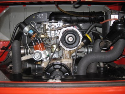

Hier nun mein Ergebniss:
Ich habe den Motor mit Sabesto Industrie Clean von Würth eingesprüht. Einwirken lassen und anschließend mit 80°C heißen Wasser mittels
Hochdruckreiniger abgespritzt. Alles schön trocken geputzt und der Motor sprang sofort wieder an. Jedoch zerlegte mir der Hochdruckreiniger die "Abluftschleuche". Sind jetzt aber neu.
Zudem habe ich festgestellt das man mit dem Reiniger ohne großen Aufwand auch den alten Unterbodenschutz entfernen kann. :jump:

WOW Bullitommi, das sieht ja erste Sahne aus.

bullitommi hat geschrieben:Hier nun mein Ergebniss:
hmmmm, lecker sieht das jetzt aus. hast hoffentlich danach deinen schwiegerpappa schön zum essen aus dem motorraum eingeladen... :fastfood:
