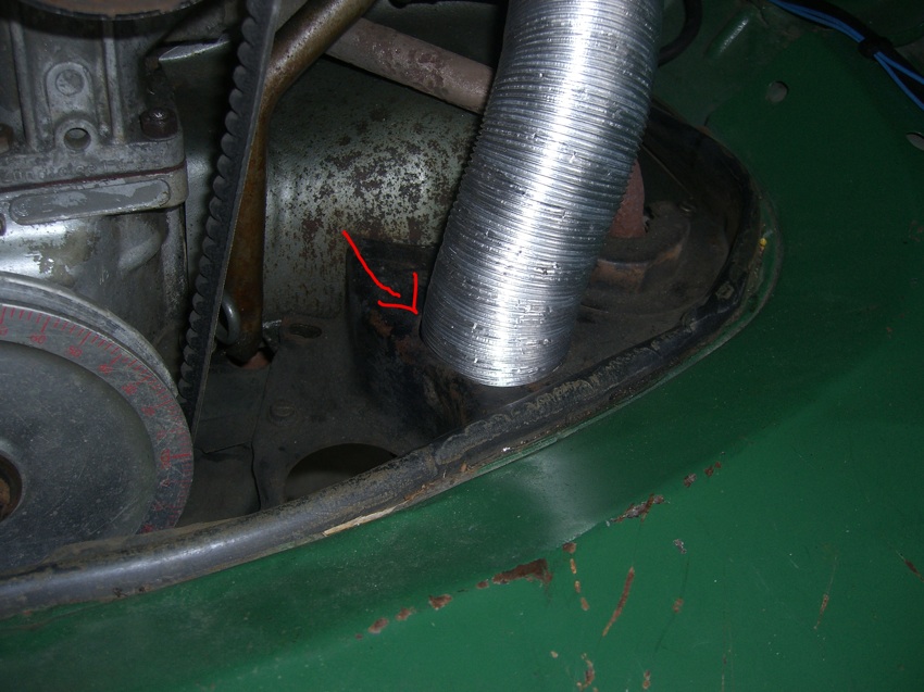

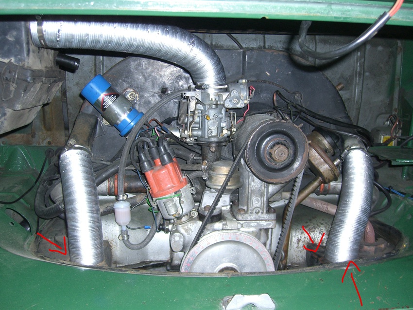

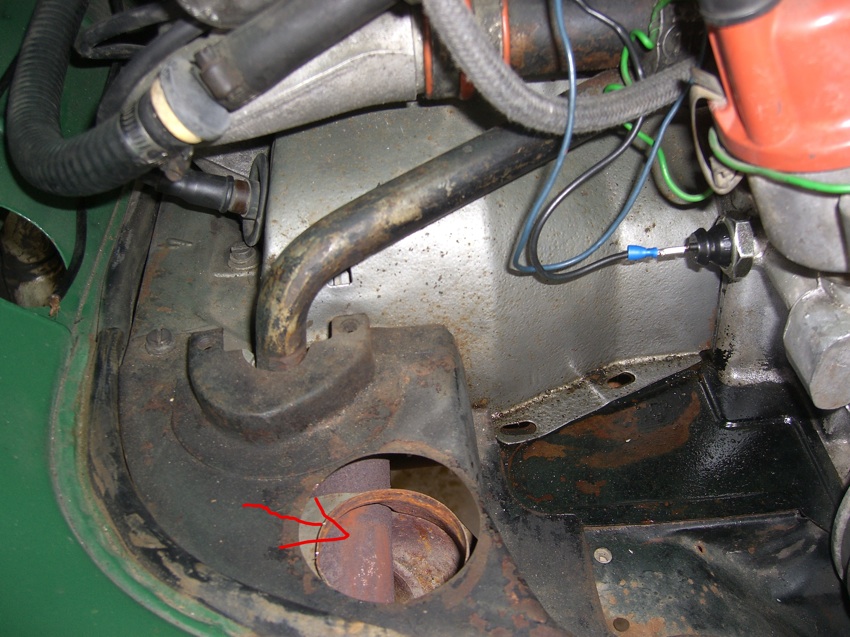

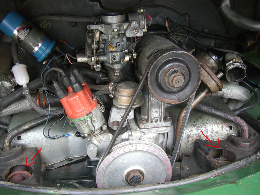

also ich hab jetzt mal ein Paar Foto's gemacht, hoffe ihr könnt mir dann sagen,was ich da gemacht habe ;)
Vorher:
Nachher:
Also müssten jetzt die Hebel funtionieren oder macht des alles keinen Sinn ohen Wärmetauscher? Und wo hab ich die Schläche draufgesteckt (siehe Vorher) ?

Also Sabrina...
du weisst schon, das es die Wärmetauscher sind, die die Luft warm machen sollen?!?
Interessant wäre es eher, ein Foto von der Unterseite zu sehen... DA liegt schliesslich dein Problem.
Auf der Oberseite hast du die Schläuche schonmal richtig angeordnet.
Ob es allerdings wirklich sooo geschickt war, den Luftfilter per Alu-Schlauch mit dem Vergaser zu verbinden? Normalerweise sollte das ganze luftdicht sein.

Und wo geht die Luft unten weiter, wenn Du nur J-Rohre und keine Wärmetauscher hast?
Im folgenden Bild fehlen dei Schläuche zwar noch, aber man sieht ganz gut wo sie hin gehen sollten.
Und da geht es erst in diese Formblechdosen über dem Auspuff und dann runter in die Wärmetauscher... und dann nach vorne...
Ich vermute es bläst bei Dir jetzt einfach unter den Motor - aber nix nach vorne...
Da kannst Du an den Hebeln spielen wie Du willst...
noch ein Tipp: neben diesen häßlich glänzenden Schläuchen gibt es originalere in matt grau/schwarz.
So sieht dass immer ein bißchen billig und nach Klempnerei aus... Funktionieren tut es so aber auch.
Der Luftfilter ist auch nicht ganz original - normalerweise steht da ein Ölbadfilter rechts vom Motor auf dem Blechtischen...
verbunden mit einem Gummiformschlauch, ähnlich wie beim Karmann-Ghia...

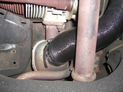

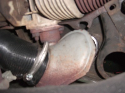

hallo,
DANKE, für eure schnelle Hilfe. Leider kenn ich mich mit der Belüftung usw. nicht gut aus.
also ich hab mich jetzt schnell untern Bus gelegt und nochmal Fotos gemacht.
Leider hab ich keine Grube oder Hebebühne,daher sind die Foto's nicht ganz so gut.
Grüße!

Okay, halten wir fest:
Du hast nach wie vor KEINE Wärmetauscher.
Folglich wird da auch keine nennenswert erwärmte Luft vorne ankommen können.
Kannst also an den Hebeln spielen, wie du willst...
Abhilfe: Wärmetauscher einbauen, Schlauch rausschmeissen.
Warum hast du eigentlich obenrum blanke und gerade unten -da wo es wirklich heiss wird- beschichtete Aluschläuche genommen?!?

Hallo Sabrina,
aha, es wird die Luft wirklich nach vorne geleitet - nur wozu- das dürfte kaum für lauwarm reichen...
Ich hoffe die Schläuche untem Motor sind NICHT aus Plastik - über den heißen Auspuff-J-Rohren.
(Sie glänzen so komisch - nicht wie die üblichen matt-schwarzgrauen Alurohre...)
Aus dem Gebläsekasten über dem Motor wird die "Frischluft"
aus dem Motorraum und den Lufteinlässen an den hinteren Bulli-Kiemen
einfach in die Rohre nach vorne gedrückt.
(Der Rest der Luft wird über Ölkühler und Zylinder durch den Motor zur Kühlung nach unten weggedrückt.)
Bei Dir ohne jede wirkliche Heizung - da die Wärmetauscher ja fehlen....
An den Wärmetauschern Richtung vorne sind auch normalerweise auch die Klappen,
die von den Heizhebeln vorne bedient werden.
Ich fürchte, da wird man bei Dir auch keine Klappen verbaut haben - oder die hängen da hinter den Schläuchen unterm Motor.
Ansonsten föhnt es bei Dir die ganze Zeit vorne rein... das wäre aber auch nervend... vor allem wenn der Motor mal nicht nicht ganz sauber ist...
