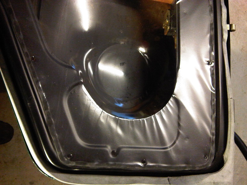

ich bin jetzt auch an der Stelle angekommen, wo die Türfolien eingeklebt werden müssen. Bei mir waren Lautsprecher verbaut und die sollen auch wieder rein. Die Löcher sind halt jetzt drin.
Jetzt suche ich nach einer eleganten Methode, die Folie für die Lautsprecher auszubuchten, ohne dass das ein großes Geknuddel ergibt. Hat da jemand Ideen oder Bilder?

Du verwendest ja eine PVC-Folie und damit ein Thermoplast. Ich würde versuchen es zu erwärmen (Brenner?) und dann mit Backpapier ausbeulen. Auch Druckluft könnte gehen wenn du es auf einen Rahmen spannst. Gemacht habe ich das aber noch nicht.
Probier es doch mal aus...

Ich habe die Folie zuerst komplett verklebt und dann mit Heißluftfön im Bereich des Lautsprechers erwärmt (nicht zu nah an die Folie halten und am besten Fön immer in Bewegung halten). Wenn die Folie leicht Wellen schlägt, also weich wird, einfach eine Blechdose (z.B. die Pattex-Dose) auf die Stelle des Lautsprechers stellen. Ist die Folie weich genug, sinkt die Dose etwas ein. Etwas warten, bis die Folie wieder kalt ist und du hast die perfekt Ausbeulung.

danke für die Tipps. Ich habe daraufhin heute einen Versuch gestartet:
Ich habe die Folie stramm über einen Blumentopf gespannt, sie mit dem Heißluftföhn erwärmt und dann mit einem zweiten Blumentopf die Beule reingedrückt. Das funktioniert super. Nächstes Wochenende mache ich das ganze dann an der Tür.
