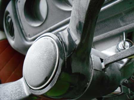

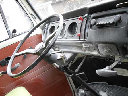

Armaturenbrett ausbauen und hinter der Frontmaske ordentlich saugen und pusten. Ich würd alle Teile des Innenraumes ausbauen (ja Möbel auch) und von innen alles aussaugen und pusten. Anschließend mit nem pinsel mike sanders auftragen um auch pulverreste zu umschließen.
Nur Mut das wird schon.
Achja nächstes mal dann CO2, Wasser oder Schaum nehmen.

Für alle die nicht über unseren Blog huschen anbei 2 Schnellschussbilder.
Wenn ich von der Werkstatt näheres weiß gebe ich sofort Bescheid.
