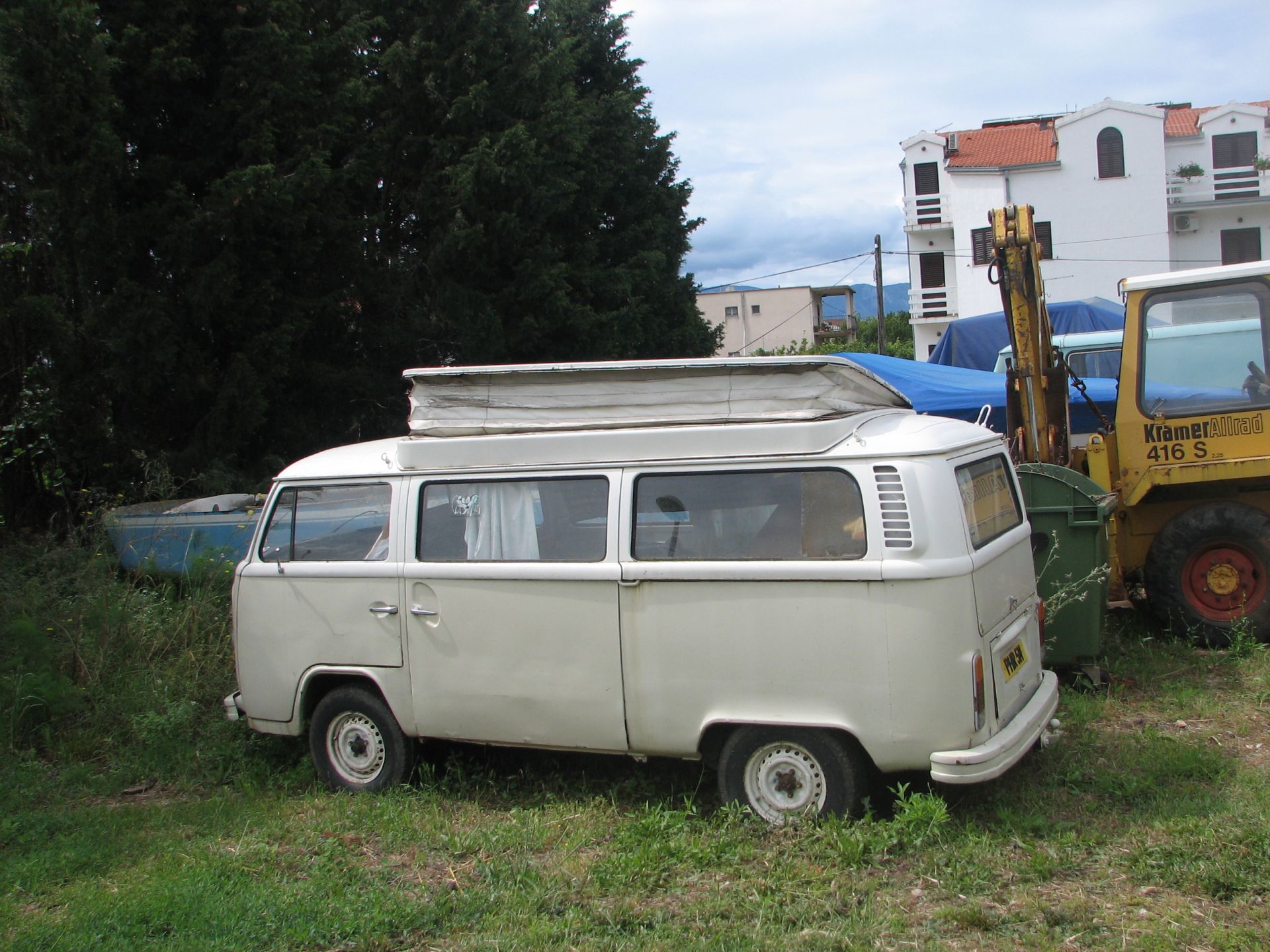

Hier mal ein Bild von außen:
Ich denke, dass Thorsten alias GoldenerOktober *001 dir noch weiter helfen kann.
