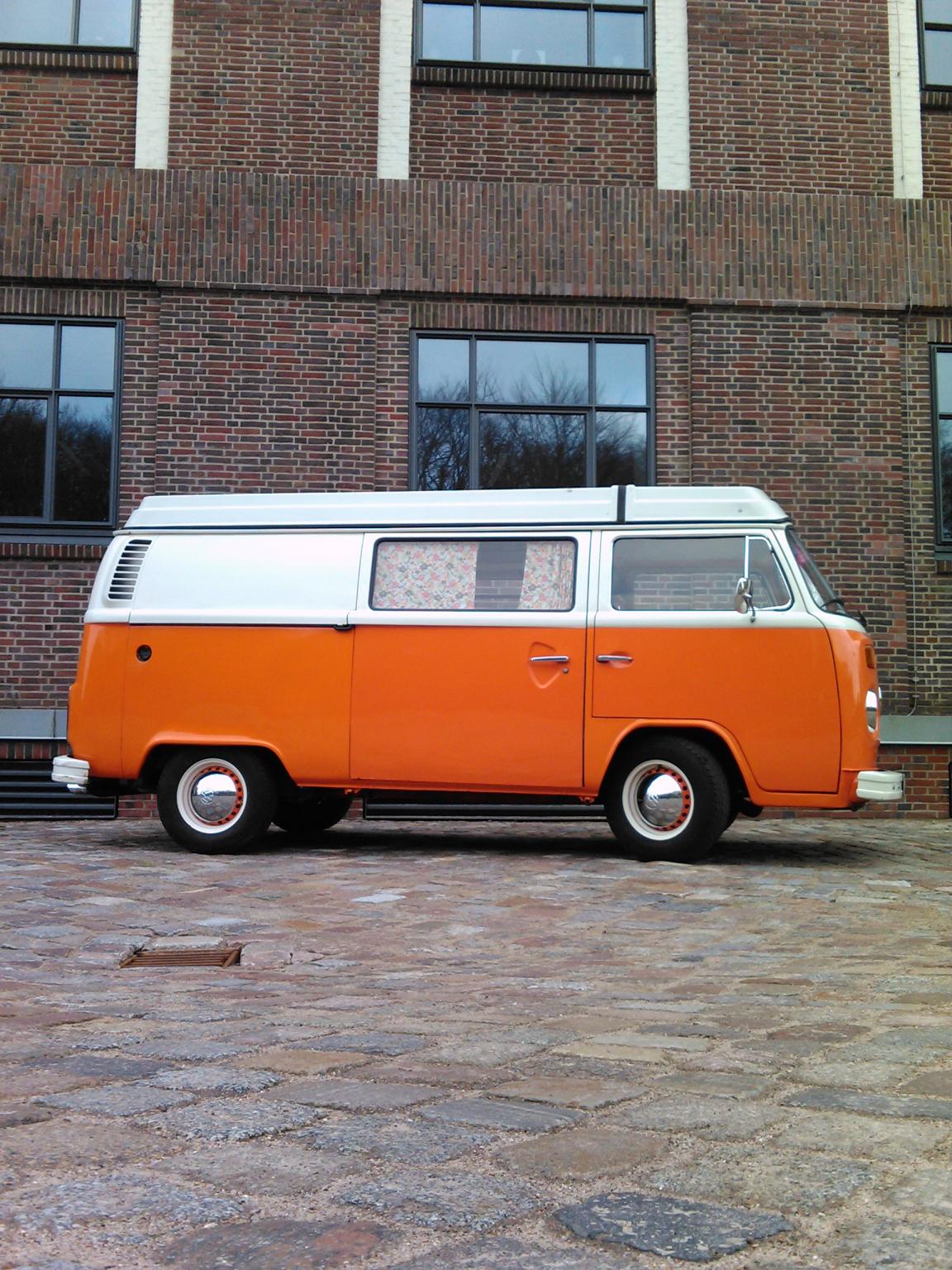

Raphael und T2b hat geschrieben::yau: find ich gut muss ja nicht auf dem boden schleifen, aber eine gerade linie sollte schon sein und nicht vorne höher als hinten, wie sieht das denn aus!
z.B. so.
Und deshalb habe ich es auch geändert!

das finde ich gut! :thumb:
hast du etwas an den anschlagpuffern verändert? Abgeflext und höher wieder angeschweißt?
@merten: Ja sound und leistung müssen ran das stimmt! :yau:
bei mir ist er jetzt gute 10 runter das reicht schon!

hab heute den bus wieder ein wenig höher gelegt, so dass dieser jetzt gerade steht und und maximal bei starkem kurven fahren auf die anschlagpuffer drückt.
peter-dd
Beiträge: 438
Registriert: 23.07.2007 18:07
Re: sämtliche Umbaumaßnahmen
Beitrag von peter-dd »
das bild oben sieht sehr gut aus!!!!! gefällt mir gut - nicht nur das Fahrwerk
