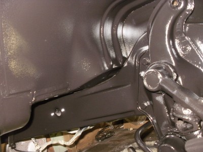

also ich habe den letzten Sommer auch meinen Unterboden mit Brantho Korrux 3in1 bearbeitet. Zuerst hab ich, so gut wie möglich, das ganze mit Silikon-Entferner gereinigt. Anschließend Brantho Korrux unverdünnt aufgepinselt. Ich hab das vor der Haustür gemacht wo gut luft dran kam. Das ganze war super schnell trocken. Ich habe jetzt zwei Schichten aufgetragen und bin noch zufrieden.
Mal gucken wie es auf Dauer hält...

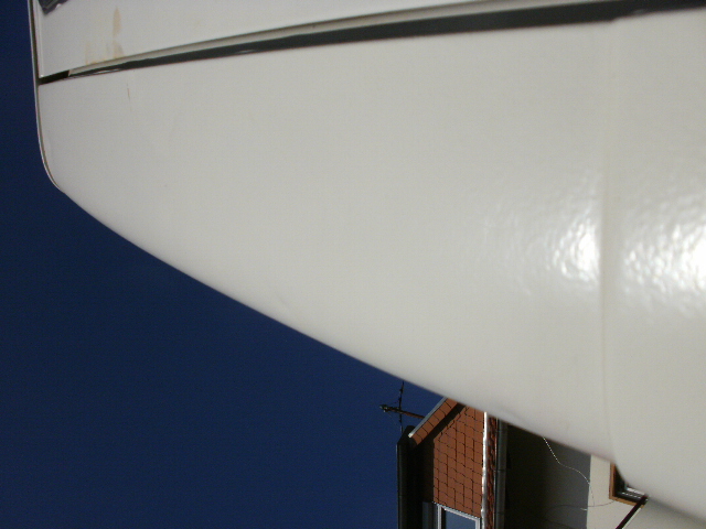

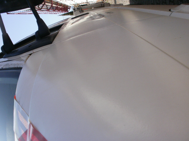

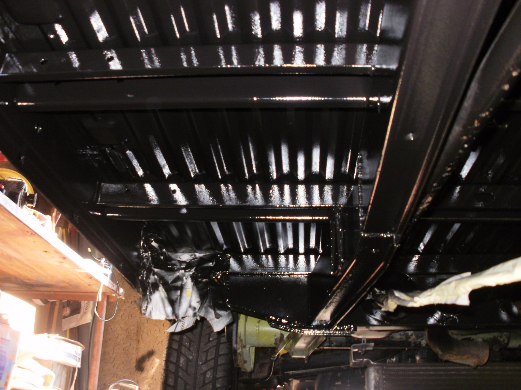

Hallo ,
Unterm Bulli mit 3,5% Universalverdünnung (natürlich vorher probiert ob die sich auch mit 3in1 verträgt) Bei der Baustellendoka des Nachbarn dito in 3in1 Reinweiss. War letztes Spätjahr , seitdem im gewerblichen Baustelleneinsatz: Diesmal mit 4% Originalverdünnung
Die Oberfläche wird nicht glatt, gibt so einen "Hammerschlageffekt" 1,3er Düse und immer richtig fetten Farbauftrag. Unterm Bulli 2 Schichten "Nass in Nass" , Schichtdicke so an einen Millimeter. NAchdem es endlich trocken war angeschliffen und mit Buslack(inklusive Weichmacher) drüberlackiert. Busunterboden entrostet, Fertan behandelt, Rahäuser angeschliffen.
Und gleich noch als Info: Kleben und Schmieren ist nicht meine Welt - ich kann das nicht wirklich...
Gruss Micha(el T2b)
Mit dem Pinsel kann ich es nicht beurteilen, ich habe es bisher nur mit der Pistole verarbeitet...kannsnichlassen hat geschrieben: Das hat aber auch ein paar Nachteile: Es läßt sich so nicht mit der Pistole verarbeiten
