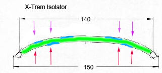

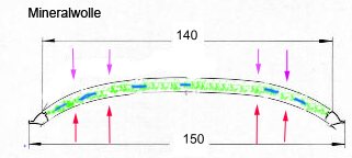

Nun bin ich zunächst ja auch total begeistert vom X-Treme Isolator (habe ein Muster in der Hand und es auch stellenweise schon verbaut).
ABER: Was passiert (und davon gehe ich aus) wenn der Isolator einmal nicht 100% an Blech bzw. Holzverkleidung aufliegt, sich also Luft zwischen Isolator und Blech befindet?
Ich habe meinen Gedankengang einmal an 2 groben Zeichnungen Dargestellt.
Rot (warme Luft), Lila (kalte Luft), Blau (Feuchtigkeit), Grün (Dämmmaterial)
Gibt es schon "Langzeiterfahrung" bzw. hat schonmal jemand einen erneuten Blick hinter seinen X-Trem Isolator geworfen?
Grüße Michael
Feuchtigkeit habe ich meiner Ansicht nacht auf jeden Fall in diesem Bereich. Der Unterschied beruht also in der Menge (mehr Luft --> Mineralwolle) und der Position der Nässe (am Blech --> X-Trem Isolator). Sicherlich kann man mit Rostschutz vorbeugen aber wenn ich mein rostfreies 38 Jahre altes Glaswolldach anschaue bin ich etwas zögerlich beim verbauen von "Neuware".Bei der Mineralwolle treffen warme und kalte Luft in der Mitte aufeinander. Es kommt zur Kondensation und Feuchtigkeit bildet sich in der Mitte der Mineralwolle.
Bei abnehmender Luftfeuchtigkeit (bzw. Erwärmung) wird diese langsam wieder abgegeben.
Beim X-Trem Isolator trifft warme Luft auf die Unterseite und kalte Luft auf die Oberseite des Isolators. Da dieser keine Feuchtigkeit aufnimmt (sondern nur gehemmt wärme leitet) bilden sich Wassertropfen an der Ober bzw. Unterseite des X-Trem Isolator. Dieses Wasser liegt dann direkt am Blech bzw. Holz auf und braucht gleich lang (oder länger) um wieder auszutrocknen.
Grüße Michael
- Beiträge: 6656
Re: Dämmwolle...
Hallo
Da gibt keiner Wasser hinter die Dämmmatten - das Wasser, das kondensieren kann, stammt aus der verbleibenden Luft hinter der Matte.
Und wenn dies nicht viel Luft ist und man vorher vielleicht auch noch Hohlraumkonservierung (Wachs/Fett) aufgetragen hat auf lackierte Blech, mache ich mir keine Sorgen....
Mit der Luftdurchgängigen Mineralwolle sieht das natürlich schlechter aus - mehr Luft - mehr Wasser...
Meist rosten Oldies aber eher an Stellen wo Wasser dauerhaft steht und nicht ablaufen kann (z.B. weil Abläufe verstopft sind) - Türunterkanten, Schweller, Batteriebleche, ... seltener an Dachunterseiten

Re: Dämmwolle...
Danke für deine Einschätzung Rolf, sehe das vom Ablauf her genauso.Rolf-Stephan Badura hat geschrieben: Meist rosten Oldies aber eher an Stellen wo Wasser dauerhaft steht und nicht ablaufen kann (z.B. weil Abläufe verstopft sind) - Türunterkanten, Schweller, Batteriebleche, ... seltener an Dachunterseiten![]()
Aber genau beim letzten Punkt habe ich eben bedenken.
(Wenig) Wassser/Feuchtigkeit wird eingeschlosen zwischen X-Treme Isolator (Wasserundurchlässig) und Dachblech (Wasserundurchlässig hoffentlich).
Die einzige Chance das Wasser wieder loszuwerden, wäre also erneute warm durchströmende Luft, was unter Umständen dauern kann.
Bei der Mineralwoll-Version geht das ganze sicherlich nicht schneller (u. a. aufgrund mehr Wasser), jedoch liegt die Feuchtigkeit nicht direkt am Blech auf und kann (möglicherweise auch) über die weitläufigere Faserstruktur wieder besser an die Luft abgegeben werden.
--> Wie gesagt ich bin keinesfalls ein Gegner vom X-Treme Isolator und es soll auch keine Sparversion werden, ich will das ganze nur bis zum Ende durchgedacht haben.
Grüße Michael
