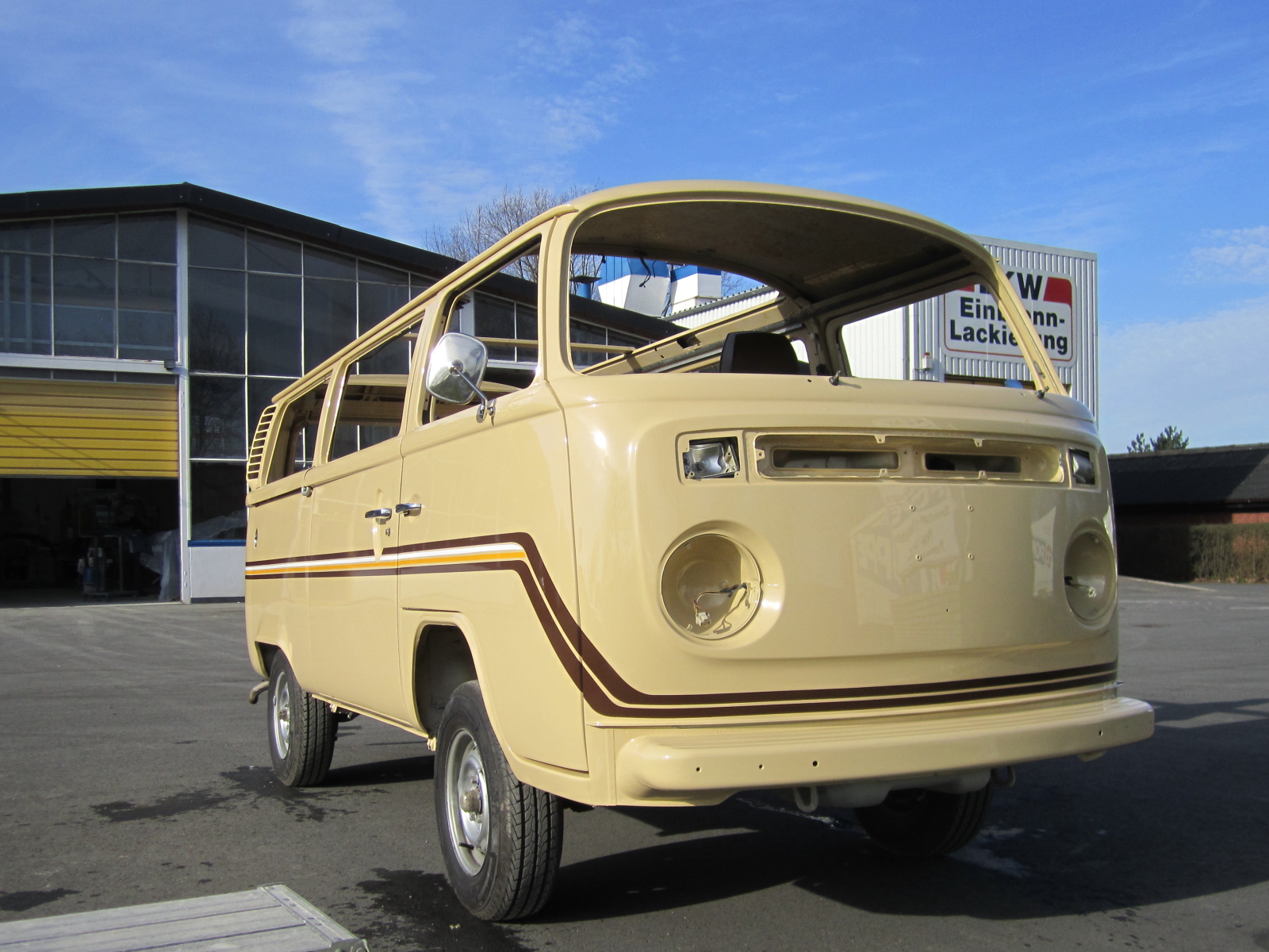

Hallo Stephan,
Trotzdem finde ich die Landmarks super interessant - der Steppdeckeninnenraum, die Felgen, etc hat etwas von Mondbasis Alpha
Dein Bild zeigt aber leider keinen kompletten Landmark - da fehlen schon die tollen Felgen, die Dachreling, ...
Was heißt "kann" - muss! Würde mich nerven - wir sind beim Campen oft an der Heckklappe... würde ich nicht empfehlen.Sgt. Pepper hat geschrieben:...beim Öffnen der Heckklappe weggeklappt werden kann.

hehe... ich will hier ja niemanden verschrecken. :unbekannt:
Die Felgen, okay, aber der ganze Rest... brrr!
Sind ja auch noch mehr Bilder im Link. Aber ich warne euch.
Vorallem die originale Innenausstattung mit dem "Teppich" ist echt fies.
Gruß Stephan
