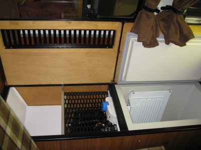

Hallo Thomas,Tanjas&Thomas_T2b hat geschrieben:Hi,
da mein Kühlschrank ja leider nur nach Kopfstand für einige Zeit lief, habe ich jetzt die Radikalkur gemacht:
Altes Gedöns rauswerfen. Aber dringend draußen machen, der Amoniak Gestank ist erbärmlich.
Sogar mit Gasmaske...
Waeco Cu-55 Kompressor mit Verdampfer gekauft, und rein damit.
Gabs in der Bucht für 355€. Sonst hab ich die Einheit immer so für rund 400€ gesehen.
Der Verdampfer ist kein Problem. Und für den Kompressor habe ich ein kleines Podest gebaut, da ja sonst der Radkastem im Weg wäre.
Es bleibt auch noch Platz für etwas Stauraum.
Ist aber noch nicht ganz fertig.
Aber die Kühlleistung ist enorm im Vergleich zu dem Absorber.
Nach rund 1min Lauf ist der Verdampfer spürbar kalt.
Das hat vorher locker 15min gedauert, bis die erste Kühlleistung spürbar war.

- Beiträge: 5199
Re: Suche Alternative für Westfalia Berlin Kühlschrank
Moin René,
Wer seinen Kopf unten direkt neben den Kompressor legt wird wohl im Schlaf etwas gestört.
Beim gemütlich im Bus sitzen ist das kein Thema. Der läuft ja auch nur alle fünf Minuten für 30 Sekunden.
Und Waeco schreibt:
Standardverdampfer in L-Form für horizontale und vertikale Einbaulage, selbstdichtende Ventilkupplungen,
biegsame Verbindungsleitung ca. 2 m, stufenlos einstellbarer Thermostat
(extern montierbar mit blauem Drehknopf und LED-Kontrollleuchte in weißem Kunststoffgehäuse), elektrische Zuleitung ca. 3 m
Von daher sollte das kein Problem sein.
Ansonsten würde wohl der Plattenverdampfer VD 02 von der Kühlleistung genügen.
Aber ich kann ja noch mal ein paar Bilder machen.
Den Luftmegenmesser hab ich drinn. Läuft wunderbar. Diverse Unterdruckschläuche hab ich auch erneuert.
Auf der letzten Tour lief der Bus wunderbar und auch der Verbrauch war mit 11,5l im grünem Bereich.
Also das Teil ist spitze, das Bier ist immer Kalt und der Stromverbrauch ist sehr niedrig.René hat geschrieben:- Bist du zufrieden?

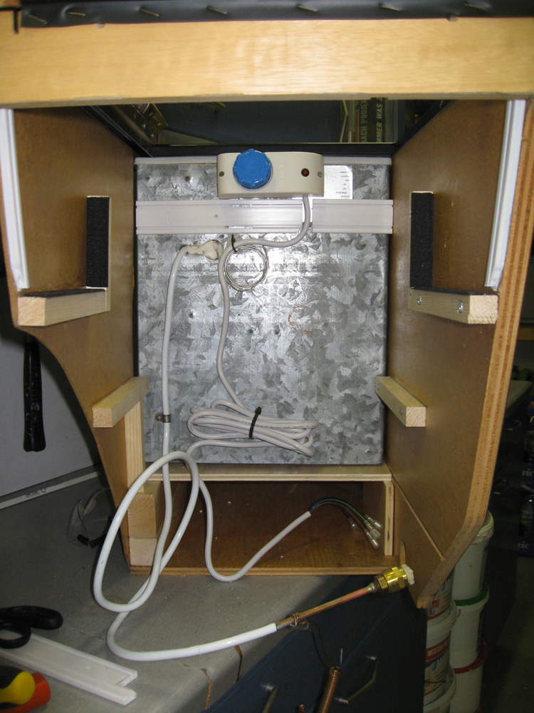

Im Prinzip sind die Bilder ja schon weiter oben im Beitrag drinn. Was mann da nicht so sieht ist das Plateau das ich für die Kompressoreinheit gebaut habe.René hat geschrieben:- Könnest Du mir bei Gelegenheit ein Einbaufoto mailen? Eilt nicht.
