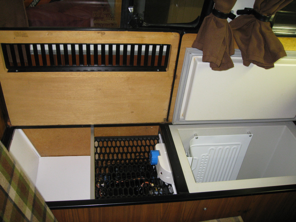

Nachdem ich ständig auf mein Gefrierklo angesprochen wurde, hat mir Harald aus Mitleid eine jungfräuliche Berlin-Kühlbox (US-Ausführung ohne Kühlelement) vermacht. Vielen Dank nochmals!
Als Winteraktion sollte die Kühlbox mit der WAECO Coldmachine CU-55 und dem Verdampfer VD-01 verbaut werden. Ich musste aber erst noch im Schrank den Holzunterbau nachbauen, der fehlte bei mir. Dann konnte der Friemelkram beginnen. Wie bei Thomas und in der Originalversion sollte ja auch ein praktisches Fach in den Schrank. Um möglichst leise zu kühlen, habe ich das Kompressor-Kühlaggregat nochmals mit Gummi unterlegt und den enthaltenen Lüfter (ähnlich einem 92mm-PC-Gehäuselüfter), durch einen Flüsterlüfter von Be-quit (30% leiser) ausgetauscht. Die Gitterabdeckung habe aus so einem Kunststoff-Tuninggitter/Renngitter (für Kühlergrill) gemacht. Heute ist es endlich fertig geworden. Endlich wieder Platz im Bulli ;)
René
