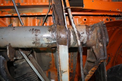

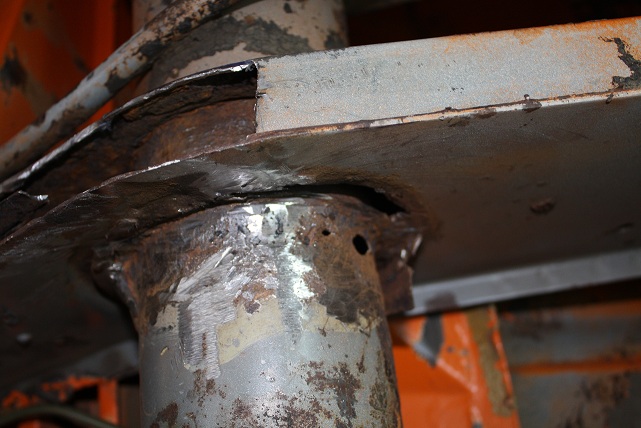

Servus, schade dass niemand mehr geantwortet hat...
Bin gerade völligst am Tiefpunkt, weis nicht was ich machen soll...
Habe eben den Längsträger aufgeschnitten und mich so weit voran gearbeitet wie möglich, aber schaut selbst...
Wie sieht dass denn mit diesem Rep.Hinweis aus? (michael knappmann http://www.michaelknappmann.de/bulli/mi ... ntachs.htm)
Hat damit schon jmd erfahrung, vllt selbst schon gemacht?
Was denkt ihr... ist das noch zu retten? hab gelesen dass es keine Schweiß-Freigabe für die Hinterachse gibt und somit der Bus erst mal hin ist...

Wieso schade daß keiner mehr geantwortet hat?
Du hast genau mit der herausforderndsten Stelle angefangen obwohl ich Dir genau davon abgeraten hatte............ 8) .
Der Federschwertdeckel mit dem Lochfrass ist abschraubbar und somit austauschbar.
Wurde das Fahrzeug im Schwellerbereich schon mal gemacht? Ist Deine die bereits zweite Resto?
Du solltest vor dem auf die Seite legen irgendwie zwei dreidimensionale Kontrollmaße über Kreuz in Konstruktionslage (auf den Rädern stehend) festlegen, welches Du dann in der stabilen Seitenlage überwachst. Die Schweißarbeiten da hinten unten am Längsträger-HA-Querrohr sind ja nicht gerade geringfügig. Schweißarbeiten bewirken aufgrund ihres deutlichen Wärmeeintrages möglicherweise Verzug oder Verspannung. Kann auch ohne diese Maßnahme gutgehen aber ich weiß ja nicht wie Du Deinen Patienten lagerst. :unbekannt:
