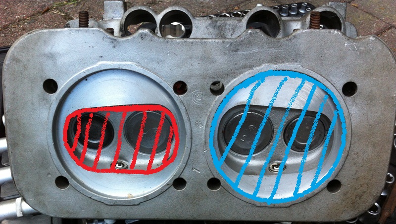

Zu dem frage ich mich, wie das Brennraumvolumen (scheinbar nur im Kopf?) ausgelitert wird. Siehe Foto > links in rot gekennzeichnet oder rechts in blau?
VG
Björn

Der gesamte Raum oberhalb des Kolbens im OT muß also ein Volumen von 78,2 cm³ haben. Er setzt sich zusammen aus der Mulde im Kolbenboden + Brennraumkalotte + Kolbenrückstand nach obiger Hubraumformel (statt Hub den Wert für den Kolbenrückstand eingeben). Die 56 Orra-ccm beziehen sich aller Voraussicht nach nur auf die Brennraumkalotte. Näher als 1mm sollte man nie mit dem Kolben an die Quetschfläche ranfahren, bei Boxerkurbelwellen schon gleich zweimal nicht und bei VW-Toleranzen noch entschiedener nicht, sonst knallt's irgendwann beim Gaswegnehmen bei hoher Drehzahl. Die Dichtflächen/Zylinderanlageflächen in den einzelnen Brennräumen eines Kopfes müssen in einer gemeinsamen Ebene liegen. Ebenso müssen die Einzelzylinder + aufgelegte Distanzringe gleichhoch sein. Um die einzelnen Brennraumvolumina einander anzugleichen, bleibt damit in erster Näherung nur das Einschleifen/-fräsen der Ventile, wenn du nicht in der Kalotte selbst rumkratzen willst.

Mit Kalotte meinst Du den rot markierten Raum in meinem Foto (links)?
Wenn ja, wäre das Thema logisch und nachvollziehbar.
Ich werde dann morgen den roten Bereich in allen Brennräumen auslitern und bzgl. der Volumina berichten.

B.C. hat geschrieben:Mit Kalotte meinst Du den rot markierten Raum in meinem Foto (links)?
Jo!
