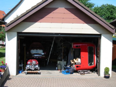

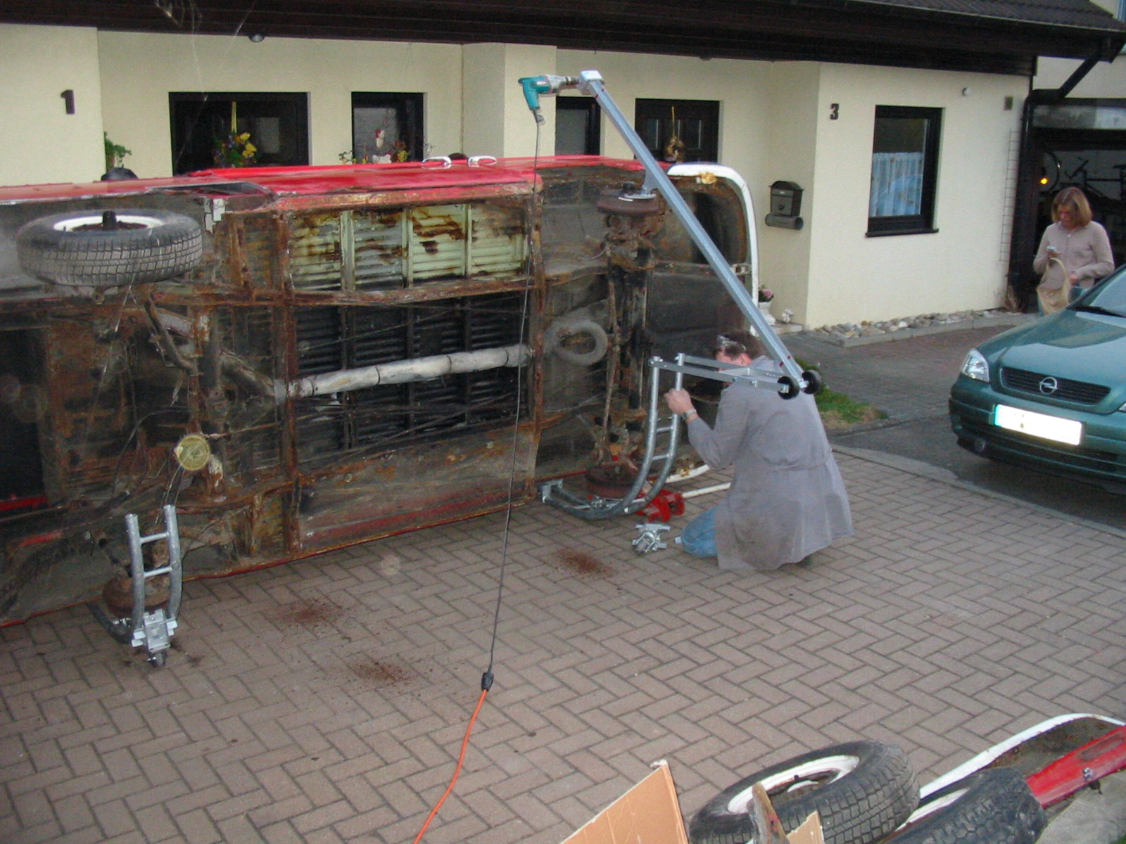

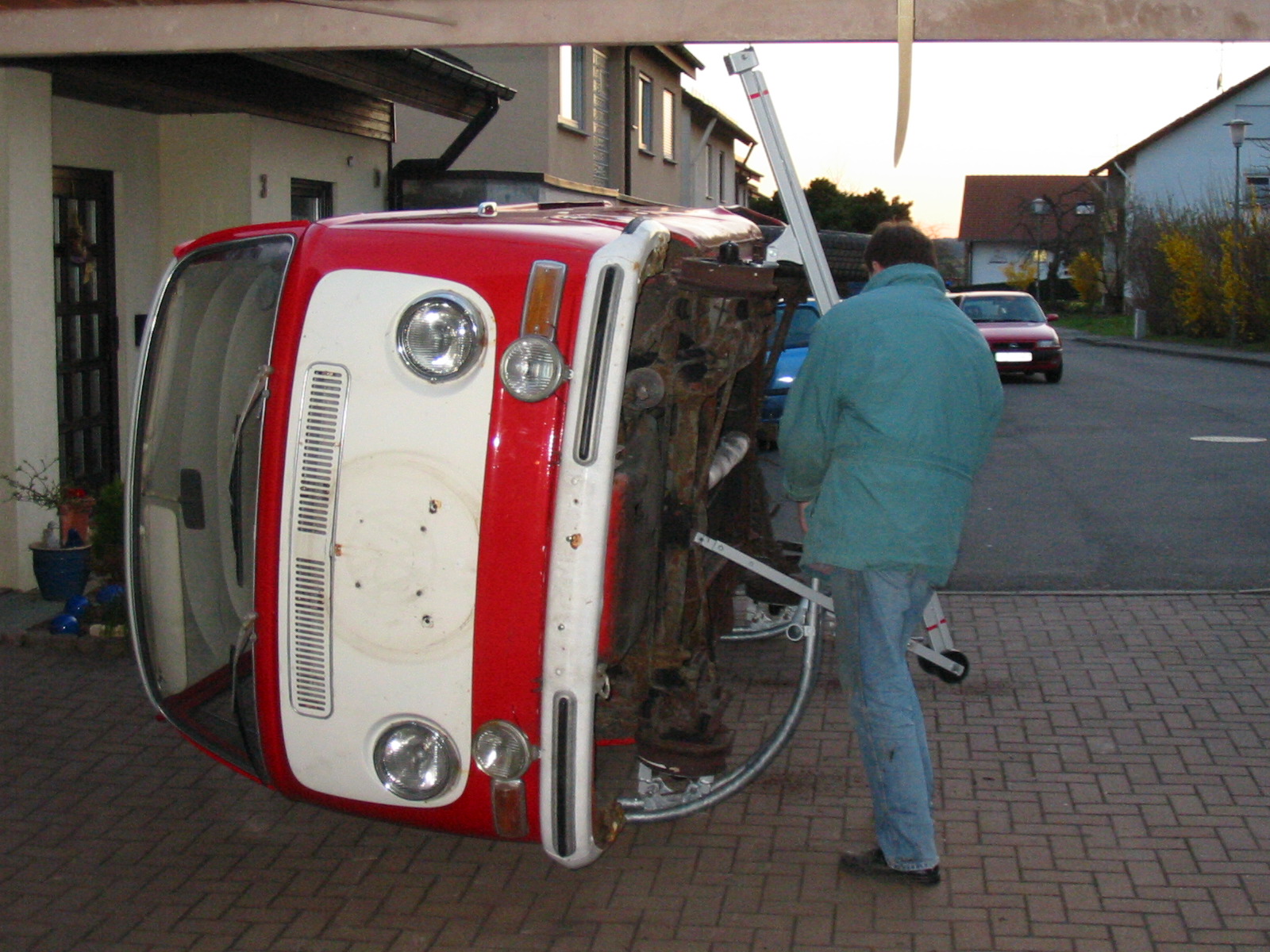

Das geht noch viel weiter ^^

Hast Du da Rollen drunter gemacht oder wie? Ist das dann in gekipptme Zustand etwa mobil?
Könnte ich ja sehr gut gebrauchen! Los, erzähl doch mal bitte.

Ach Harald^^das hab ich doch irgendwo vor Jahren hier schonmal gepostet.
Aber gut!wir hatten das problem das wir den Clipper nicht in der alten Garage drehen konnten.
Deswegen haben wir das Gestell etwas umgebaut,und mobil gemacht.
Somit konnten wir in der Einfahrt den Clipper drehen und in die Garage reinrollen.
www.karosserie-staller.de

Hardtop-Westy hat geschrieben:Ach Harald^^das hab ich doch irgendwo vor Jahren hier schonmal gepostet.
Wie hoch ist denn die Garage? Ich überleg schon die ganze Zeit, ob ich mit einem Liqui-Kipp in meiner Garage überhaupt etwas anfangen kann, und bei deinen Bildern frag ich mich, ob der Bus sich überhaupt (egal ob mit oder ohne Liqui-Kipp) umschmeissen lässt...
Vor der Garage ist Wiese, also nichts für kleine Räder oder Reifen, und leider auch nicht eben...
Roman
Echt? Kann ich mit meiner Altersdemenz entschuldigen!
Gibt es Detailbilder von den Rollen? Hast und brauchst Du sie noch?

Beitrag von Hardtop-Westy »
Uff Detailbilder hm, gerade eher schlecht, da der Clipper auf Warteposition steht und das Drehgestell unter ihm liegt und davor die ganzen Kartons,graue Blechteile etc davor rumgammelt.
Ob ichs noch brauch hm .......wir wollten sowieso doch mal wieder schnacken ;)

@Roman
Genau kann ich dir das gerade nicht sagen, aber keine 2,20m!!

Hardtop-Westy hat geschrieben:Genau kann ich dir das gerade nicht sagen, aber keine 2,20m!!
Danke!
Dann wirds bei mir schwierig werden....
mal sehen, Ergebnis poste ich dann.
