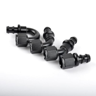

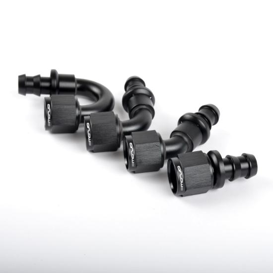

Gibt es alles zu kaufen. Google Dash 8 push on fitting. Adapter Varianten für die Fittinge

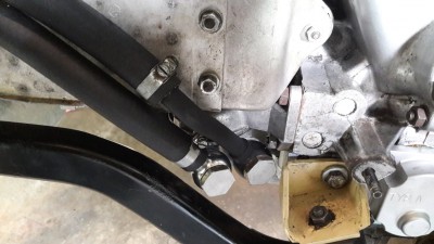

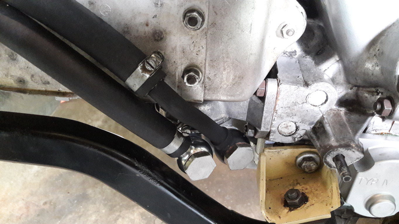

Noch ein kleiner Erfahrungsbericht von mir:
heute hat sich bei Tempo 100 auf der Landstraße die Verpressung der Ölleitung am Zusatzölkühler rechts gelöst. Die Leitung baumelte lustig vor dem Ölkühler herum...nicht ohne vorher einen Großteil des Öls über die Straße zu kippen. Während der Fahrt war dann alles rot im Cockpit, Öldruck bei 0 - muss man nicht unbedingt erlebt haben.
Was eine Cheisse!
Straßenmeisterei + Abschleppdienst haben's dann erstmal gerichtet. Jetzt steht die Karre in der Werkstatt. Die Verschraubung selbst ist fest, man kann den Schlauch vom Fitting abziehen! Hatte extra eine Nutzfahrzeugwerkstatt beauftragt, die Pressungen vorzunehmen (sogar Leitungen und Fittings vorne sind von denen!). Hinten am Ölfilter selbst ist alles knochentrocken und fest. Vorne am Ölkühler, wo alles in schönen Bögen spannungsfrei verlegt war, löst sich die Pressung. Hm.
Thomas hatte glaube ich ebenfalls von undichten Pressungen berichtet, aber am Ölfilter (falls ich das noch richtig im Kopf habe).
Jetzt weiss ich nicht so genau, was ich davon halten soll. Nochmal verpressen lassen? Oder doch lieber mit Schellen arbeiten? Oder den Zusatzkühler ganz weg lassen?
Der Halter von Matthias ist echt Sahne und auch die Öltemperatur war unauffällig, aber das Erlebnis heute macht mich extrem unentspannt, zumal ich dieses Jahr eigentlich den GO mitfahren wollte. Und da ist man ja nicht nur auf platten Straßen unterwegs, wie man so hört.
Ratlose Grüße
Was eine Cheisse!
Ratlose Grüße

Mir sind auch schon Verpressungen undicht geworden, Aeroqip / Dash Anschlüsse geplatzt aber noch nie hatte ich Probleme mit ordentlichen Schlauchschellen, nie.

Hallo
das ist natürlich extrem ärgerlich. Hoffentlich hast Du schnell genug reagiert und dein Motor von Trockenlauf nichts abbekommen.
Und was macht dein Auto jetzt in der Werkstatt? Schlauchschelle aus dem Bordwerkzeug drauf, Öl rein, abhören ob der Motor gesund ist und weiter fahren...
Schlauch, Stutzen und Presshülse müssen genau zueinander passen, da hat dein Hydrauliker wahrscheinlich ein falsche Kombination gemacht.
Ölkühlerschläuche fahre ich seit 30 Jahren immer mit 2 Schlauchschellen pro Stutzen und bin ohne Schaden damit gefahren. Außer an den unzugänglichen Stellen beim Typ 4 am Ölfilteradapter und am Typ 1 im Gebläsekasten. Ich habe aber auch noch mehr Trennstellen, da ich bei meinen Autos dünnwandige Stahlrohre in den Rahmen eingeschweißt habe.
Ein Ölkühlerschlauch hat sich mal bei mir über dem Auspuff durchgescheurt, aber nach 22 Jahren betrieb... und in Albanien hab ich mir den Ölkühler zerdeppert, aber im schweren Gelände. Ansonsten läuft das sorgenfrei und Montagefehler wie bei Dir zeigen sich zeitnah.
Grüße, Matthias
Grüße, Matthias
