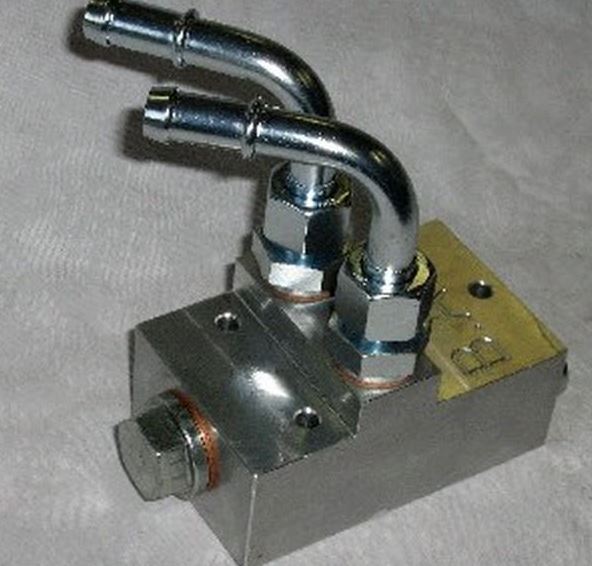

Re: Halterung Zusatzölkühler
Ok, Klimaanlage ist natürlich auch noch ein begrenzender Faktor.
Es gibt ja auch noch die Variante, den originalen Ölkühler weg zu lassen und eine Adapterplatte mit Thermostat einzusetzen.
Dann hat man sogar eine echte Temperaturreglung.
Hier mal ein Bild von Ahnendorp.
Es gibt diese Adapter aber auch von anderen Anbietern, einfach mal etwas suchen.
