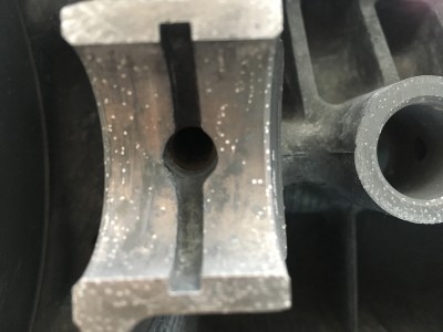

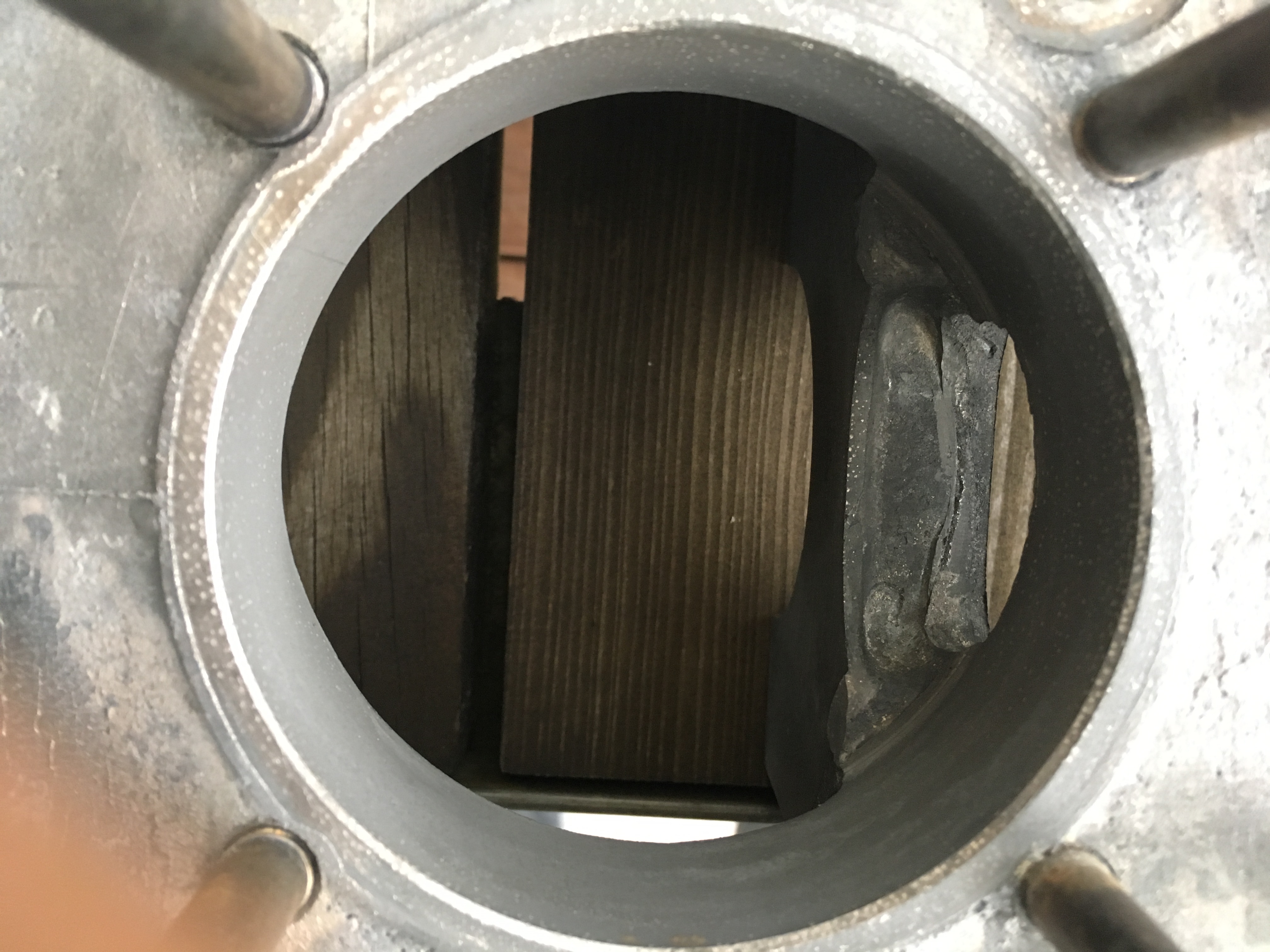

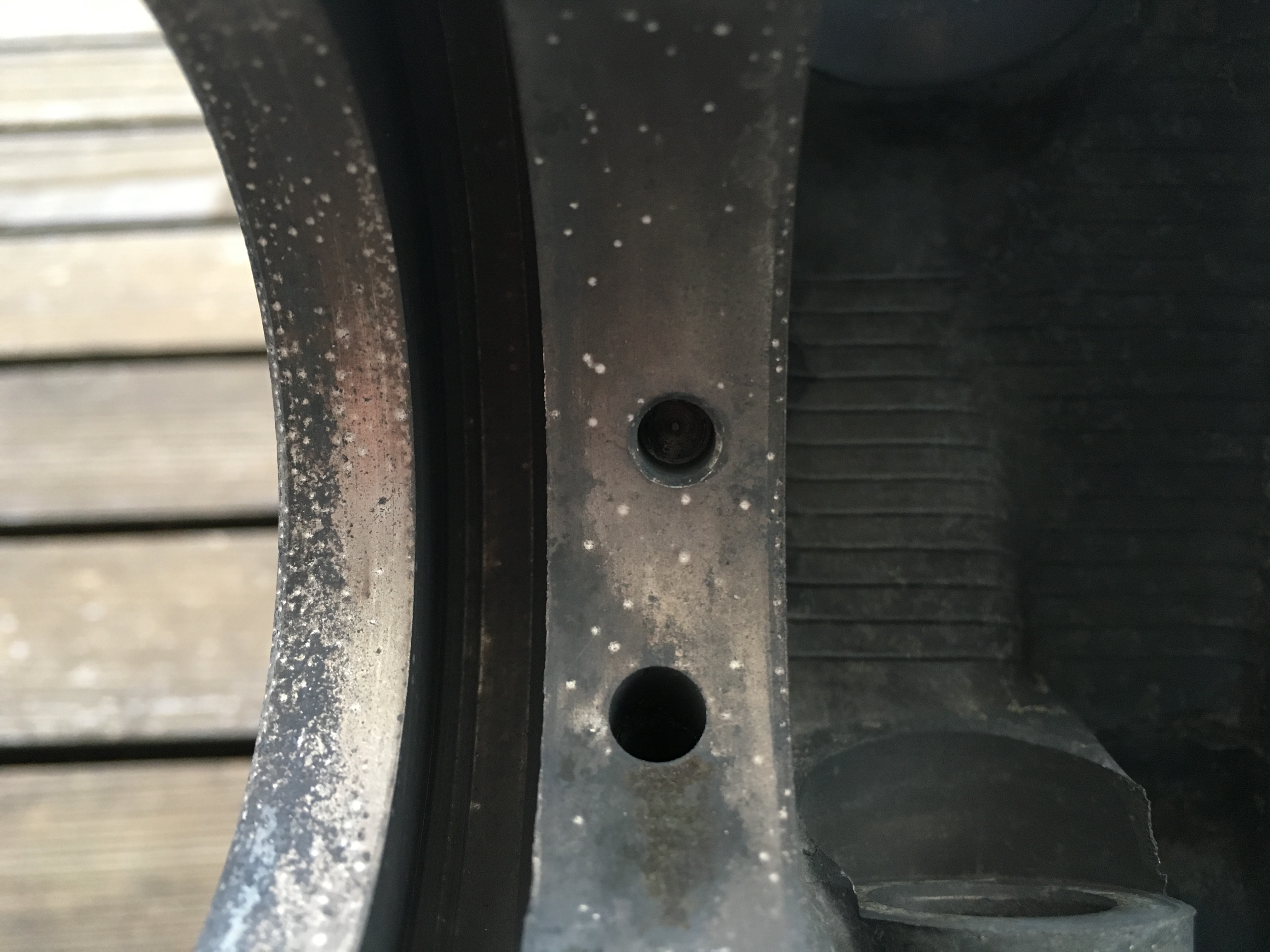

Hier ein, zwei Bilder vom Fiasko...
Avispa66
Beiträge: 665
Registriert: 08.12.2015 19:20
Beitrag von Avispa66 »
Auch das noch Bilderhochladeprobleme :motz:
Avispa66
Beiträge: 665
Hier alle Bilder, geht einfacher :evil:
Steve
Beiträge: 1351
Registriert: 19.11.2011 19:20
Beitrag von Steve »
die Gehäuse laufen gerne an, liegt an der Magnesiumlegierung. Das ganze ist eher ein optisches Problem als ein technisches...
Ich nehme meine Gehäuse immer nass aus der Waschmaschine bei uns in der Firma und trockne sie mit Lappen ab. Wenn ich sie durch die Maschine trocknen lasse laufen sie auch immer an wie blöd.
Beiträge: 4348
ja das ist normal, wenn man basische und chlorhaltige Reinger verwendet. Ich habe seinerzeit die Zylinderköpfe mit Backofenreiniger gesäubert, die sahen dann nach dem Trocken genauso aus.
Die kleinen weißen Punkte sind Ausblühungen vom Magensium. Das ist eigentlich nicht weiter schlimm, sofern du den Block nun nicht Jahrelang unbehandelt lässt. An deiner Stelle würde ich den Block nochmal gründlich mit Wasser abspülen um ggf. restlichen Reiniger zu entfernen. Anschließend gut trocknen. Die Ausblühungen kannst du mit einem feinen Schleifvlies entfernen, dass würde ich insbesondere an den Lagerstellen machen. Anschließend den mit Sprühöl konservieren.
