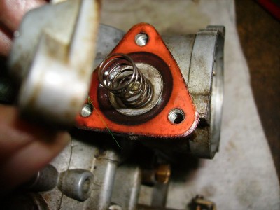

Jep. In der Anleitung steht auch, dass man die Schrauben besser nicht ganz herausdreht, damit einem - wegen einer Feder - die Innereien nicht um die Ohren fliegen.
Norbert*848b hat geschrieben: 24.05.2018 01:36 ...Aber Vorsicht, da ragt ein kleines Messingröhrchen mit in den Deckel hinein, es gilt halt, das nicht zu beschädigen!...
Ja, von einem Röhrchen ist eben auch in der Anleitung die Rede, nur leider auf keinem Bild konkret ersichtlich, damit man sich was vorstellen kann.
Muss wohl am Ende des dünnen, grünen Pfeils sein:
Na dann, werde heute Abend weiter sachte drauf klöppeln. :D
Oder dann nach dem Ultraschallbad, wenn etwas "eingeweicht", probieren.

Avispa66 hat geschrieben: 24.05.2018 08:57 Jep. In der Anleitung steht auch, dass man die Schrauben besser nicht ganz herausdreht, damit einem - wegen einer Feder - die Innereien nicht um die Ohren fliegen.
… mir ist noch keine Feder um die Ohren geflogen, dafür hatte ich beschädigte Gewinde / Schrauben vorgefunden, deshalb mein Rat mit dem Herausschrauben.
… und jetzt im Langtext die Vorgehensweise: Auf die Stiftschrauben des Vergasers Verlängerungsmuttern setzen, dann kann man den Vergaser schön in einen Schraubstock einspannen (und hat beide Hände frei :D ).
Einen Daumen auf den Deckel und an den rot bezeichnenden Stellen wechselweise mit einem Schonhammer klopfen. So lässt sich der Deckel eigentlich immer lösen, es wird nur minimale Kraft auf das Röhrchen ausgeübt, der Deckel gibt garantiert irgendwann auf (bei mir war's jedenfalls so). :thumb:
Gutes Gelingen!
PS: Bitte insbesondere die Flansche für die Beschleunigerpumpe auch schön plan machen (ggf. akute Brandgefahr durch herauskleckernden Benzins :!: ). Wenn man den Deckel ohne Pumpenmembran draufschraubt, darf kein Licht durch die Fuge scheinen!
… und noch etwas zum Vergaserworkshop: Das Austrittsrohr für die Beschleunigerpumpe ist so einzustellen, dass der Strahl auf die Kante des Austrittsarmes trifft. Nur so ist eine optimale Zerstäubung gewährleistet. Der Verfasser des Workshops geht da leider eigene Wege, welche nicht konform zur Einstellanweisung von VW sind.

Die Pull-Down-Dose hat sich lange tapfer gewehrt, hat sich aber dann nach (Ultraschall-)Emulsion und weiteren liebevollen Hieben hingebungsvoll ergeben...
Und ist mir regelrecht um die Ohren geflogen :D
Aber alles Heile geblieben.
Danke allen für die Tipps.
