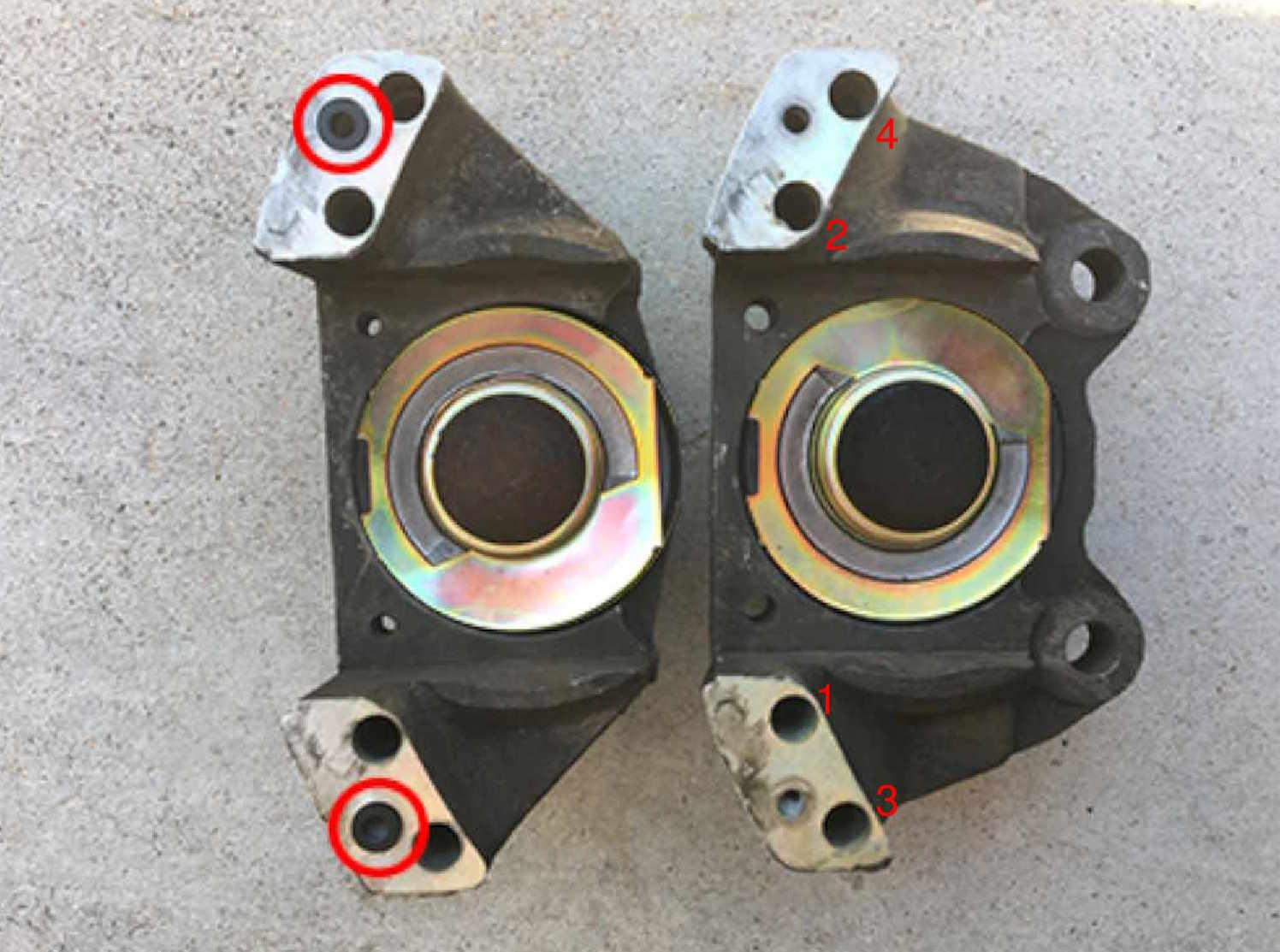

Ich habe im Sommer 2 überholte ATE Bremssättel günstig gekauft und war happy. ( Eigentlich geht die Geschichte länger , das erspare ich mir jetzt aber
Nun habe ich die letzten 2 Tage die Bremssättel gewechselt , entlüftet und war happy .. also zuerst jedenfalls..
Ich habe dann festgestellt , daß auf der linken Seite , der Bremssattel undicht ist.
Alles wieder auseinander .. und nachforschung betrieben., . könnt ja auch mein Fehler gewesen sein.
Es ist aber so , daß unter Druck .. aus den beiden zusammengeschraubten Haupthälften , aus den Spalten , langsam die Bremsflüssigkeit herausgedrückt wird.
Könnte mir vielleicht wer sagen ,wie sowas sein kann . ?
Gruß Mike

Re: [Workshop] ATE Bremssattel überholen Workshop gefällig?
Hallo Mike,
da ist wohl der O-Ring - der an der Übergangsöffnung sitzt- vergessen, verklemmt oder sonstwas worden.
Ich habe in Vorinternetzeiten die Sattelhälften getrennt, um die Kolber besser herauszubekommen. Damals war der O-Ring Teil des Repsatzes. In Unkenntnis über die Nicht-Wiederverwendbarkeit (Dehnschrauben) der Schrauben, habe ich sie einfach wiederverwendet. Es ist mir (bzw. den Sätteln) nie was passiert und sie waren dicht!
Gruß Gudrun
Gruß Gudrun

bulli71
- Beiträge: 2157
Das ist jetzt alles Mutmaßung, aber die beiden Hälften trennen dürfen genau genommen nur Fachbetriebe.
Dann müssen natürlich die Dichtungen (O Ringe) getauscht werden und das alles mit dem richtigen Drehmoment und vor allem neuen Dehnschrauben (!) und dem richtigen Moment montiert werden.
Dann sollte eigentlich nichts falsch gehen, damit hast du im Umkehrschluss die Ursache.
Wer hat die Überholung denn gemacht?
BullerbüBus
- Beiträge: 188
- Registriert: 26.08.2018 20:05
- IG T2 Mitgliedsnummer: 946
Ein sehr netter alter Mann , der sonst viel in Mercedes macht . Hat sich schon dolle Entschuldigt und ist um Klärung bemüht.
Das trennen der Hälften , hat Norbert schonmal als nio angedeutet.
Kann das mir irgendwer schlüssig erklären vielleicht , was daran so fatal/falsch nio ist. Möchte ich nur irgendwie verstehen.
Vielleicht ergibt sich ja daraus ,irgendwie eine Lösung ,wie ich den einen Sattel wieder dicht bekomme.
Gruß Mike
Gruß Mike
bulli71
- Beiträge: 2157

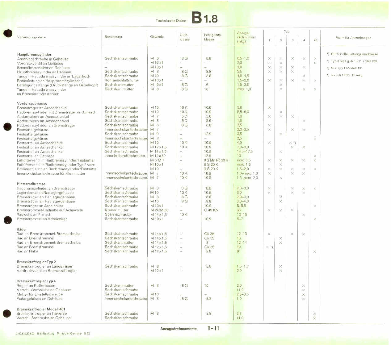

Naja, wenn neue Dehnschrauben gemäß Spezifikation verwendet werden und das vorgegebene Anzugsmoment eingehalten wird (welches?), dann kann man das schon machen.
- Beiträge: 7782
Moin Mike,
Oder verzogen zusammengesetzt, was ich mir fast nicht vorstellen kann. Quelle: https://mercedesdiy.blogspot.com/2017/0 ... brake.html
(Von VW hab ich nix finden können, jedenfalls aber immerhin für ATE.)
Hier bietet ein Händler sogar Ersatz an:
https://www.wagenteile.de/shop_de/61527 ... 15277.html
Wir sind uns aber im Klaren darüber, dass hier nur Fachleute wie Bremsenüberholer dran sollten.
Beim Zusammensetzen der Hälften ist neben der genannten Drehmomentsteigerung auch zwingend die Reihenfolge einzuhalten, welche ich rechts hinzu gefügt habe.
Die Drehmomente für ATE-Sättel sind mir leider nicht bekannt, da ich nur Erfahrungen mit Girling gemacht habe.
Vielleicht gibt die beigefügte PDF-Datei die Werte her, ich halte sie eigentlich für plausibel.
Ich musste auch schon einmal "rückwärts" das vorgenommene Drehmoment ermitteln und das geht recht einfach:
Den Sitz der Schraube mit Edding markieren und dann etwa eine viertel Umdrehung lösen.
Nun mit dem Drehmoment Schlüssel mit kleinen Werten beginnen und langsam so steigern, bis der "Klick" bei der Markierung einsetzt und schon hat man das gewünschte Ergebnis.
So, nun hab ich solange gesucht und getextet, dass sich schon andere drauf gestürzt hatten, trotzdem schicke ich das mal so ab.
Und ja, Gudrun kann ich nur beipflichten, ich hab auch schon einmal diese "Freveltat" begangen, bisher ist alles gut gegangen.
Zudem werfe ich jedesmal vor Fahrtantritt (selbst nach jedem Tanken) einen Blick auf den Vorratsbehälter und prüfe den Füllstand.
Edit: Einen hab ich noch:
Hmm, da kommen eigentlich nur die Dichtringe der Bremssattelhälften in Frage.BullerbüBus hat geschrieben: ↑03.11.2024 21:33 Könnte mir vielleicht wer sagen ,wie sowas sein kann . ?

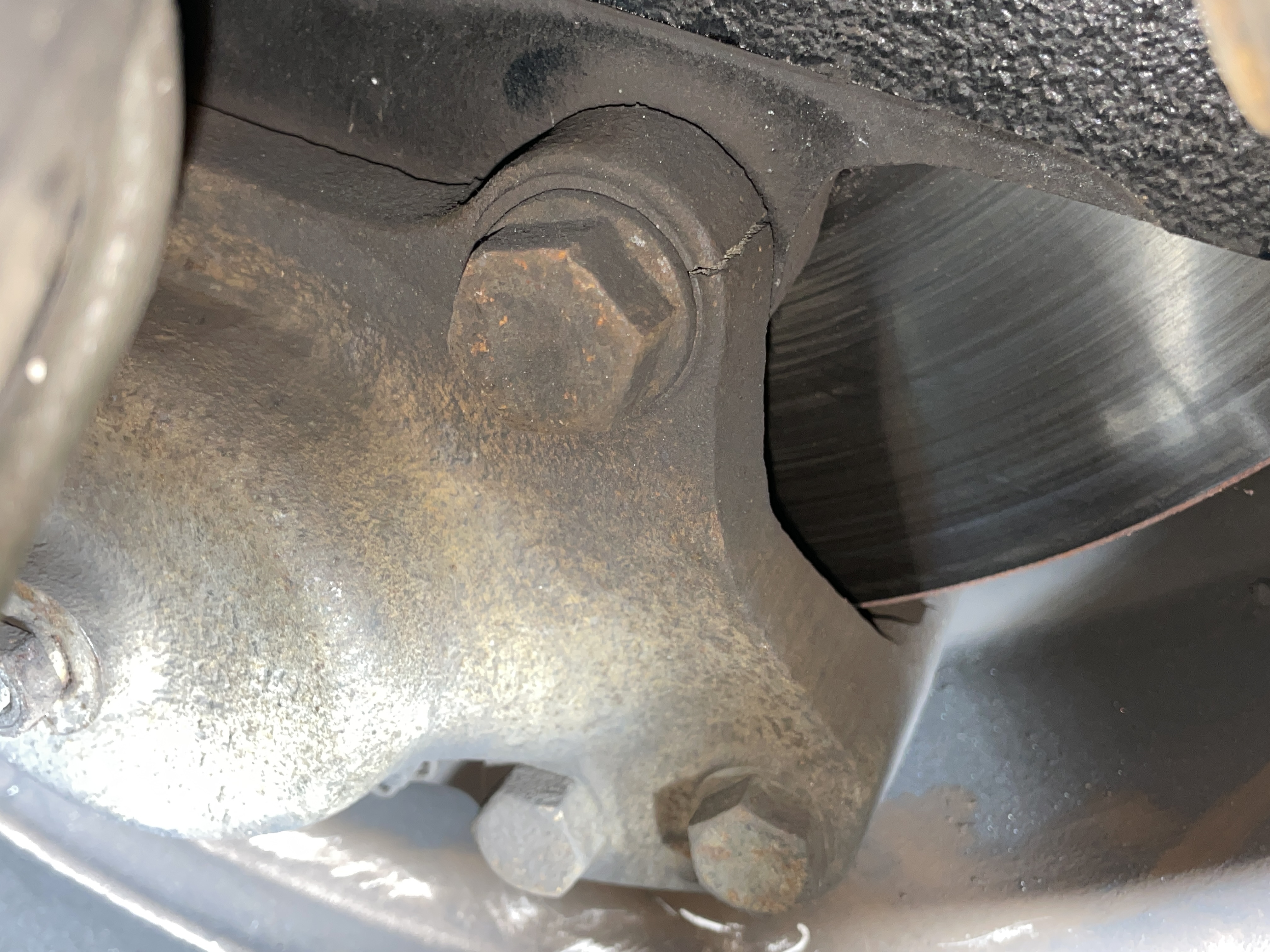

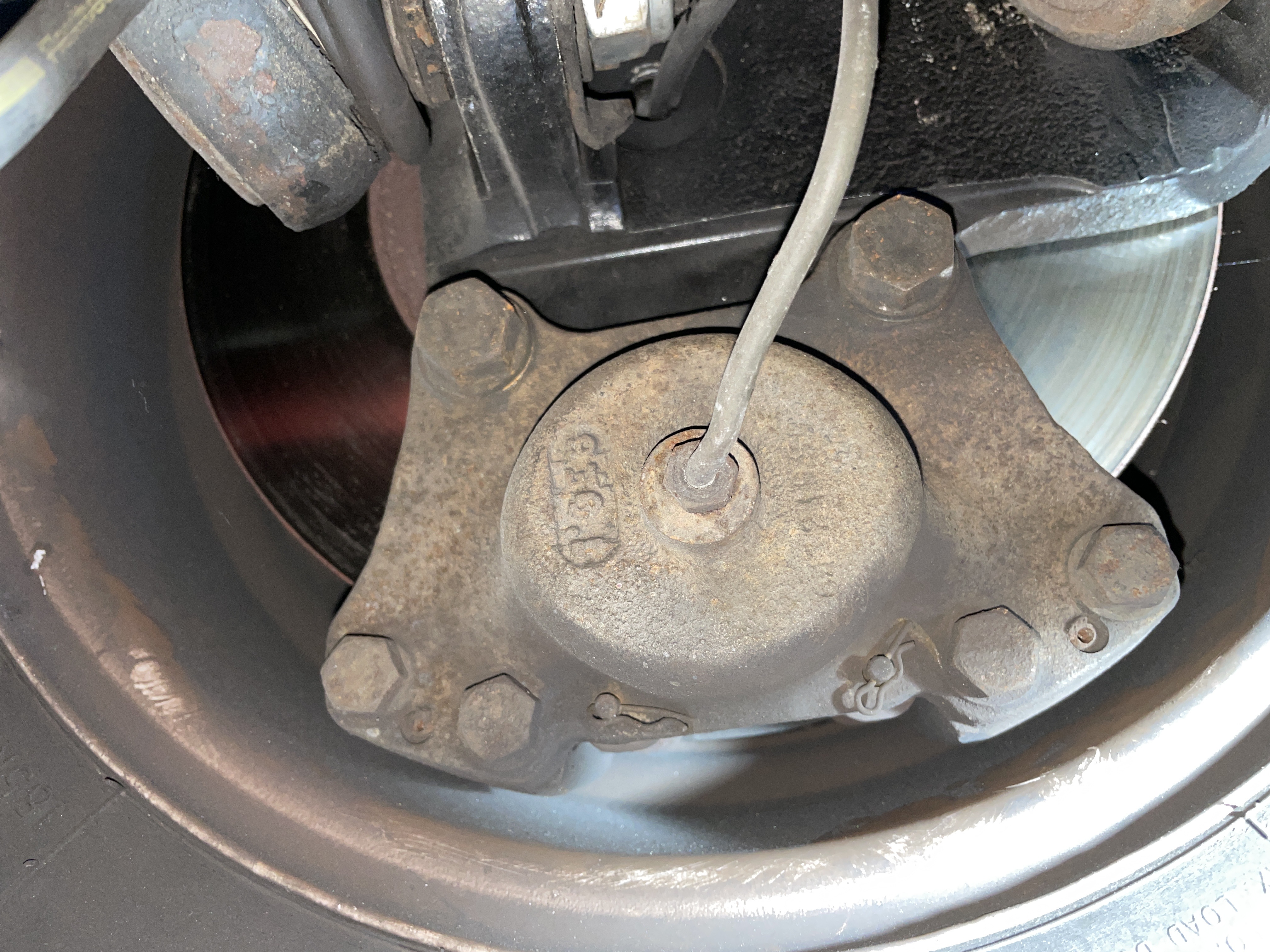

Guten Abend allerseits,
Ich habe gerade feststellen müssen das einer meiner Bremssättel vorn defekt ist. Er ist an einer Befestigung gerissen und beide Entlüftungsschrauben sind abgebrochen.
Könnt ihr mir Bremssättel empfehlen bezüglich dem Hersteller und wo ich sie beziehen kann?Es gibt ja sehr viele verschiedene Anbieter .
Vielen Dank im Voraus .
Lg
Nils

- Beiträge: 6656
Hallo Nils,
ich hab mir letzten Winter bei https://www.wagenteile.de gute "Ate" Bremssättel im Austausch gegönnt.
Keine Ahnung, welchen Zustand die Austauschteile haben müssen... da steht "Kontaktformular" nutzen
Ggf. in Kleinanzeigen erst überholbares Altteil suchen...
Viel Erfolg & Grüße,
