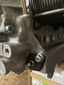

Da schließe ich mich an und berichte von den aktuellen Messungen am neu aufgebautem 2L Typ1:
- 2 Ölpeilstäbe VDO im Vergleich zeigen unterschiedliche Werte an, Abweichung 5°C.
- der VDO-Sensor im Bereich Blinddeckel (Typ3 Einfüller) im Gehäuse zeigt 20°C weniger an.
Wollte eigtl. auf diesen blöden Peilstab verzichten, aber es scheint doch eher die richtige Temperatur anzuzeigen.
Ich werde noch versuchen den Sensor mit einem Mastering zu versehen, evtl. bekommt das Teil "zu wenig Masse" ab.
Der Peilstab hat ja schön zwei Anschlüsse und ein perfekte Masseverbindung.

Wie Torsten schon völlig richtig bemerkt hat: Die Messung am Öldruckregelventil ist nach dem Ölfilter, also auch nach dem Ölkühler. Also muss die Temperatur am Öldruckregelkolben tiefer sein, als das ÖL das in der Ölwanne steht.andimall hat geschrieben: ↑12.06.2025 11:20 Hallo Zusammen,

Das hat gegenüber der Messung in der Ölwanne einen großen Vorteil: Du kennst die effektive Temperatur mit der das Öl die in den Motor läuft. Du hast die Kontrolle über Deine Ölkühlung
Aber jeder hat das Recht das seiner Meinung nach beste für seinen Motor einzubauen
Die Öltemperatur ist nur ein einzelner Anhaltspunkt für die Motorgesundheit. Laufen die Vergaser nicht syncron, kann trotzdem eine Zylinderbank, trotz vernünftiger Öltemperaturtemperatur, temperaturmäßig am Krückstock gehen,.Dito bei ungleichem Ventilspiel. oder bei zu mager laufenden Motor (CO im Leerlauf zu niedrig, Falschluft usw...
