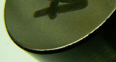

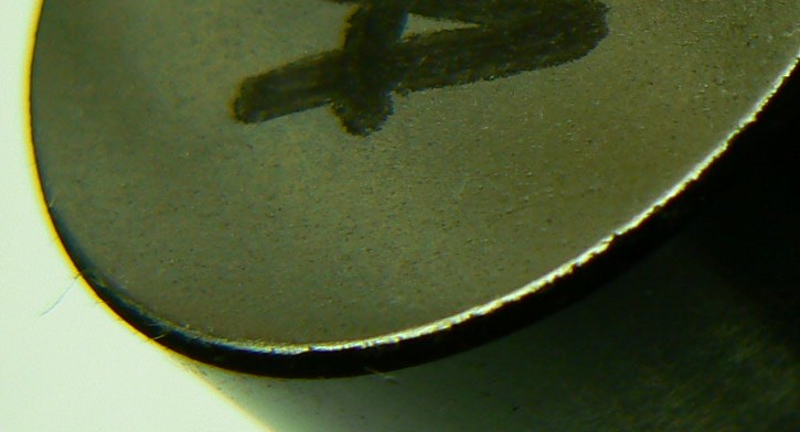

Ich habe die Kante hier noch mal in scharf.
Sie ist aber nur sehr schmal.

Bingo!
Das ist die nun etwas stumpf gewordene Schneide, die dir die "Saftrille" in den Nocken geschabt hat. Vor einer starken Lampe kannst du diesen Rand bestimmt so in den Graben auf dem Nocken legen, daß kein Licht mehr durchfällt.
Wegen der Ersatzteilbeschaffung: Falls die Welle neu nicht mehr auftreibbar ist, telefonier doch mal bei den Tunern rum. Die müssen doch in Originalnockenwellen rumwaten, weil bei jedem gemachten Motor eine übrigbleibt. Es sollten aber auch gescheite Stößel dazuverbaut werden. Entweder die, mit denen die Welle gelaufen ist (unwahrscheinlich), oder neue oder deine überschliffen.
