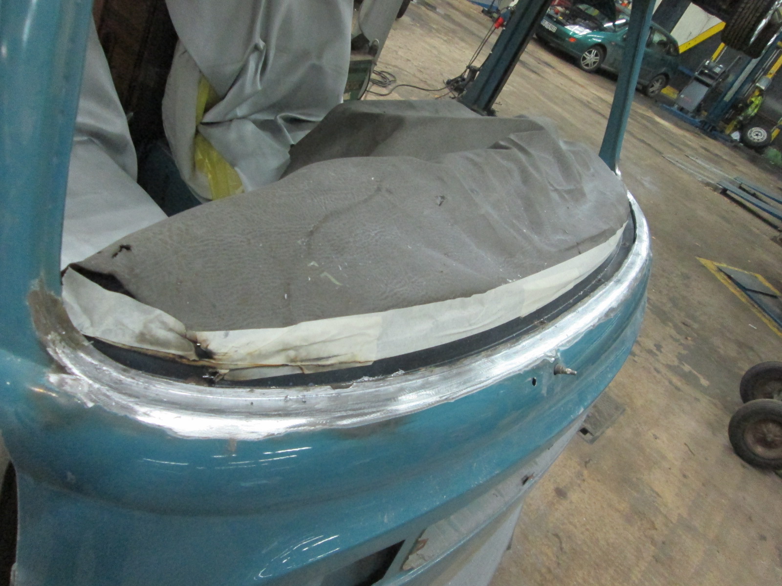

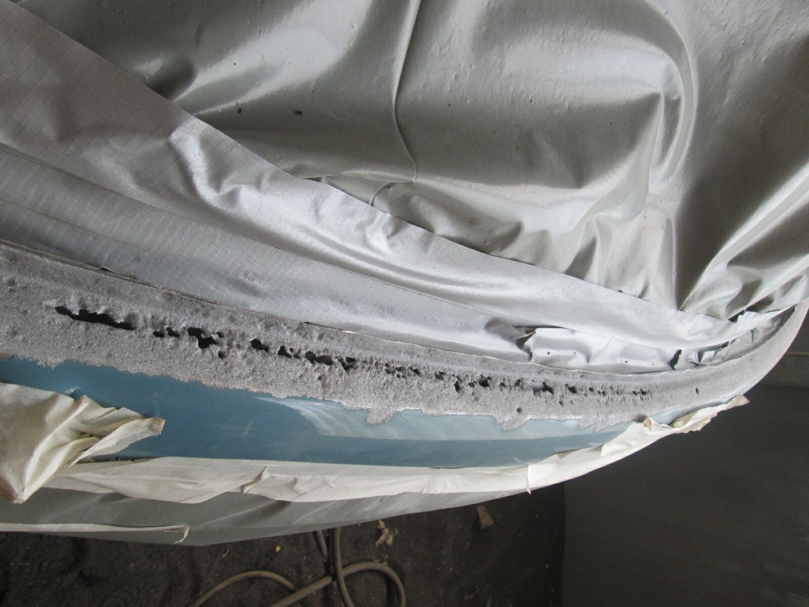

Zerzinnen geht auch. Blech nicht zwingend notwendig
nach dem Scheibe ausbauen
gereinigt
nach dem Verzinnen
bullide

Phillip hat geschrieben:Zerzinnen geht auch. Blech nicht zwingend notwendig
gereinigt
nach dem Verzinnen
Hallo Philipp,
nichts für ungut, aber Die Löcher gehören zugeschweißt bzw. Muss das löchrige Blech ersetzt werden. Wenn du in dem Schweizer Käse anfängst zu verzinnen, na dann gute Nacht!
Vor dem Verzinnen wird ja eine säurehaltige Substanz auf das Blech aufgetragen, damit die Metalloberfläche reaktionsfreudig/-fähig wird. Diese Säure muss dann sofort wieder abgewaschen werden, damit keine Korrosion entsteht. Wenn du da nun Löcher hast und deine Säure dort hineinläuft, hast du die Brühe dann in Bereichen, die man nicht abwaschen kann. In deinem Fall rostet der Scheibenrahmen von innen durch.

bullide hat geschrieben: Hallo Philipp,
Stimmt, aber nur teilweise. Die ganze Angst vor der aggressiven Verzinnungspaste ist aber meiner Meinung nach in diesem Maß unbegründet.
Ja das Blech wird dadurch angegriffen und es mag an manchen Stellen auch ein Rostansatz entstehen. Aber mehr auch nicht, danach passiert nichts mehr. Die Paste trocknet dann ja aus.
Ich arbeite schon seit 20 Jahren mit Zinn. Das das Blech durch die Paste irgendwo durchrostet ist quatsch. Die Reparatur ist zwar grenzwertig aber ich glaube nicht das es zwangsläufig wieder durchrostet. Wenn man von Innen noch etwas versiegeln kann, dann erst Recht nicht.

Ich denke auch, dass da wenig passieren wird. Was ich mich aber Frage, wie hoch ist die Festigkeit so einer verzinnten Verbindung?
Auf dem Rahmen liegt ja sozusagen die Scheibe auf, wenn auch auf die gesamte Fläche verteilt.
