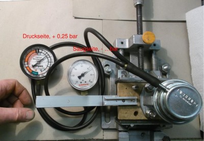

Eigentlich sollte es so sein, dass beim Drücken auf den Schwinghebel auf der Saugseite ein Unterdruck entsteht und auch messbar ist. Auf der Druckseite hingegen passiert in diesem Moment noch gar nichts, denn das Druckventil bleibt ja in diesem Zustand geschlossen. Erst nach Loslassen dieses Hebels bewegt sich die Pumpenmembran zurück, drückt das Druckventil auf und es ist ein Überdruck am Pumpenausgang (Druckseite) messbar.
… und so verhielten sich die gelieferten Pumpen: Jeweils ein Manometer auf der Saugseite sowie Druckseite angeschlossen, ergaben bei Betätigung des Schwinghebels auf beiden Seiten negative Druckwerte, was definitiv auf eine Fehlfunktion bzw. auf einen Fertigungsfehler zurückzuführen ist.
… so sollte es nach Druck und wieder Entlastung auf den Schwinghebel vorschriftsmäßig aussehen:

Ja, so sieht das in der Tat aus. Bei den meisten Billig-Pumpen und selbst bei der neu aufgelegten Pierburg, kann man so einfach durchpusten. Da fehlt dann die Absperrmembran, die eigentlich nach StVZO vorhanden sein sollte. :?

Auch wenn das schon etwas älter ist: Norbert, hast du mal geprüft ob sich eine alte Pumpe da anders verhält?
Wenn ich mir das Funktionsprinzip vor Augen halte, dann dürfte die Pumpe nur dann einen Unterdruck an der Saugseite aufbauen, wenn sie auch fördert. Der Hebel drückt ja die Hauptmembran hoch, so dass Benzin angesaugt wird. Die Feder drückt die Membran wieder zurück und das Benzin durch das Absperrventil heraus. Wenn jetzt z.B. ein Manometer angeschlossen ist drückt hier ja die Luftsäule gegen einen Widerstand und die Feder schafft es ggf. nicht die Membran wieder in die Ausgangslage zu drücken. Entsprechend drückt der Betätigungshebel ins Leere und es wird auch keine Flüssigkeit mehr angesaugt.
Das ist ja auch so gewollt, weil die Pumpe ja nur einen bestimmten Druck vorhalten soll, abhängig von der Federkraft und unabhängig von der Betätigung des Hebels.
Vieleicht habe ich deinen Prüfaufbau auch falsch verstanden. Hat die Pumpe denn einen Unterdruck aufgebaut, wenn du den Ausgang frei gelassen hast?
