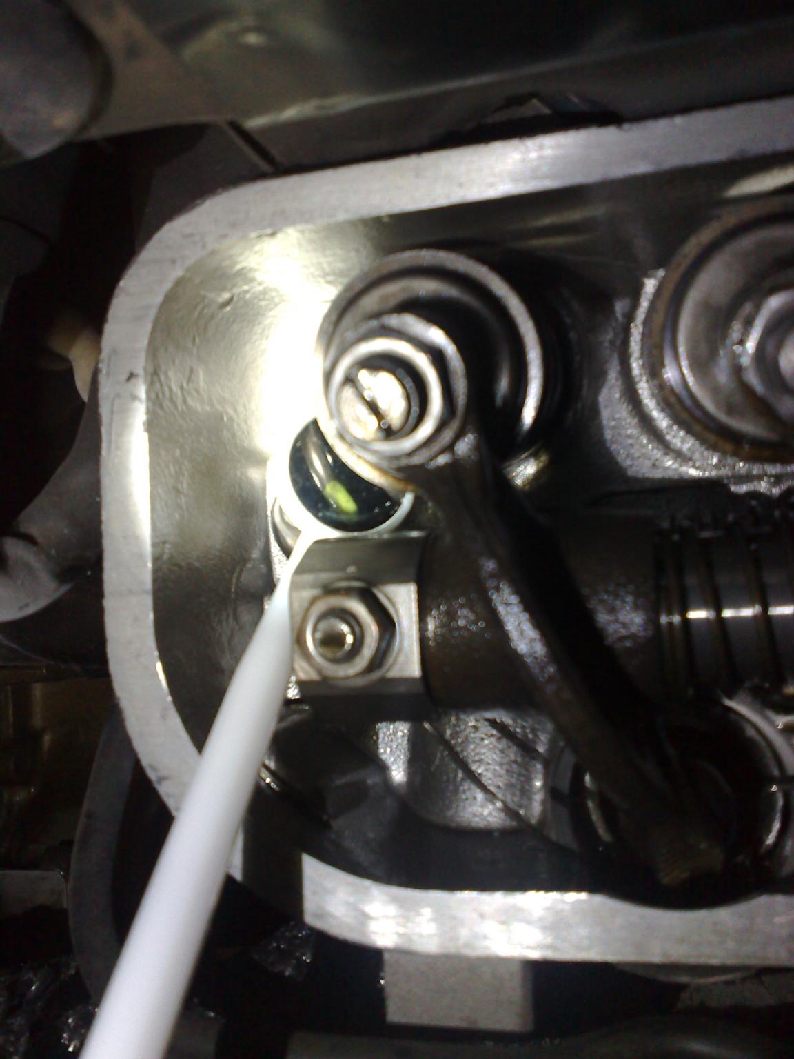

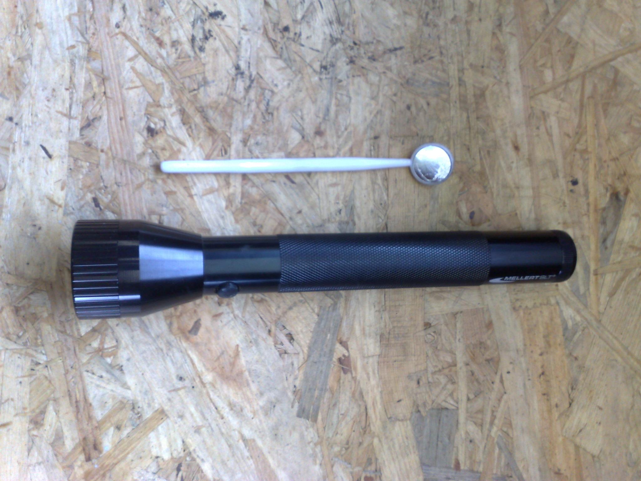

Habe eben mal bei meinem Motor nachgesehen. Es geht aber noch einfacher, die Kippelhebelwelle muss nicht demontiert werden!
Man braucht ne starke Taschenlampe und nen "Zahnarztspiegel"
Damit kann man dann zum Teil zwischen die Windungen der Ventilfedern und wenn man noch gute Augen hat gehts ganz ohne Lupe etc. Man muss nur nah genug ran.
Habe versucht das mal festzuhalten. Mit dem Spiegel in der einen und der lampe in der anderen Hand + Handy um ein Bild zu machen :D
Habe die 021 109 612 A Ventile drin! Also keine natriumgefüllten. Also ist die Einstellung auf 0,15mm richtig! :thumb:
Also für alle die sich unschlüssig sind, einfach mal nachsehen. Geht einfacher als gedacht! Klar ist es ein wenig gefummel, aber es geht ohne großen Zeitaufwand und vorallem ohne etwas abschrauben zu müssen!

VWBusGarage hat geschrieben:Habe eben mal bei meinem Motor nachgesehen. Es geht aber noch einfacher, die Kippelhebelwelle muss nicht demontiert werden!
Was bedeutet diese gelb/grüne Markierung auf der Ventilfeder? (Es haben alle Federn diese Markierung) Ggf. nur ne Einbauhilfe?
Sehr cool :gut: Befürchte, so gut sehe ich nicht mehr. Solche Markierungen auf den Federn hab ich noch nie gesehen. Hab gerade Standardfedern gekauft, da war nichts drauf.

Es könnte sein das die Markierungen angebracht wurden um ein mögliches verdrehen der Ventilfeder/Ventil zu erkennen.
Oder weiß jemand ob beim Stationärmotor andere Federn eingesetzt wurden? Da diese Motoren ja nur auf einer bestimmten Drehzahl gelaufen haben, könnten die Federn demenstprechend ausgelegt sein.
