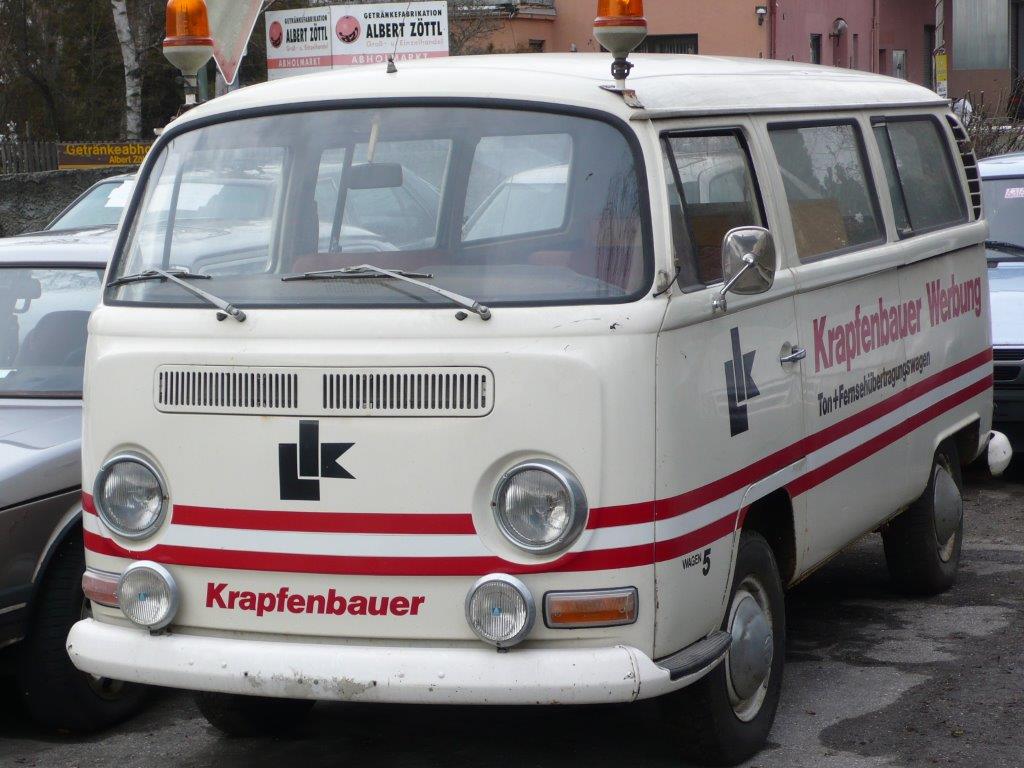

Hallo Wommel,
auch einen herzlichen Glückwunsch von meiner Seite zu dem wirklich sehr gut gelungenem Projekt. Wenn ich vergleiche, dass mein Bus mit 2 bewertet wurde, sehe ich bei Deinem eher wirklich eine 1+. :gut:

Was is'n das überhaupt für ein Baujahr?
(Damit wir bei Bedarf noch am Innenrückspiegel rumnörgeln können.) :wink:
Baujahr sollte 1968 sein, aber schon ein 69iger Modell, darum sind die Wischerarme richtig, aber der Innenspiegel ist der FALSCHE welcher erst ab Mj. 70 verbaut wurde, original sollte der lange Innenspiegel aus Metall montiert sein, der lange mit weisser Kunststoffumschäumung wurde erst im Laufe des Mj. 69 eingeführt, so wie ich das verfolgt habe, erst ab ca. Jan. 69 wurde dieser verbaut.
Die Wischerarme und Blätter waren immer Silber bis einschliesslich Mj. 72, erst ab dem T2b Schwarz

Re: wommels kleiner Umbau
so sieht der originale 69iger Spiegel aus
