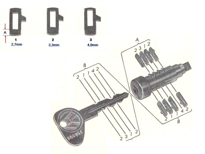

Aber wie bekomme ich denn anhand des Schlüssels die Codierung raus bzw. wie kann ich den Zylinder mit den 1d, 2d und 3d Plättchen von Thomas (Danke :gut: ) passend codieren?

Olli239 hat geschrieben: ↑18.07.2022 12:46Aber wie bekomme ich denn anhand des Schlüssels die Codierung raus
bei der Wunschkodierung nachmessen... oder Testen mit Schlüssel und Position um Position.

du hast ja pro "Steckplatz" drei Möglichkeiten.
Und da musst du von den Drei Plättchen das auswählen, was bei gestecktem Schlüssel nicht mehr über den Zylinder hinaus steht.
Nimm nach Möglichkeit einen Schlüssel mit der geringsten Abnutzung.
Sonst kommen da unter Umständen auch wieder andere Ergebnisse raus.

natürlich kann man sich anhand des Schlüssels Gedanken machen, an welche jeweilige Position die Plättchen anzuordnen sind:
Es mag schon Sinn machen, die Pos 4 zu bestimmen, denn da bleibt der Schlitz frei.
Ich hab das Thema erst letzte Woche für Bekannte gehabt und habe die "Probiermethode" genommen.
Also erst die Federn einsetzen und mit etwas Fett (saürefrei, wasserabweisend, also Lithiumverseift) fixieren.
Dann von der hinteren Seite jeweils 2 gegenüberliegende Plättchen eingesetzt und solange getauscht, bis sie jeweils bündig mit dem Zylinder abschließen.
Danach habe ich mich weiter in gleicher Weise vorgearbeitet.
Beim Abziehen des Schlüssels immer die Plättchen gegenhalten!
Findet man einen Platz, also Schlitz, wo kein Plättchen passt, ist dieser frei zu lassen (siehe oben, Pos 4).
(Wir haben ja von jeder Seite 4 Plättchen einzusetzen, aber 9 Schlitze.)
PS: Es macht auch Sinn, den gesamten Zylinder und deren Schlitze sowie die Plättchen mit dem genannten Fett dünn einzustreichen.
