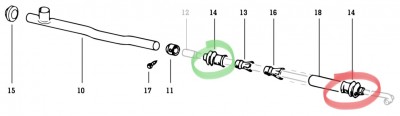

Am Wochenende seit langem wieder mal unter den Bus gekrochen.
Da ist mir aufgefallen, dass der Gummibalg am Ende des Schaltrohres - den ich NB vor 2.5 Jahren neu verbaut hab - schon total zerfleddert ist. Ich fahre nur bei schönem Wetter und vielleicht so 1000km im Jahr...
Diesen hier (Händlerbeispiel, ich hab es nicht von dem):
https://www.wagenteile.de/shop_de/71116 ... 1167a.html
Kann man vielleicht den verbauen, würde der eventuell auch passen (isch hab ein 68er)? Wär der robuster?
https://www.wagenteile.de/shop_de/71118 ... 1183b.html

Avispa66 hat geschrieben: 03.02.2020 17:26 Kann man vielleicht den verbauen...
Nach den mir vorliegenden Informationen wohl schon. Es gibt nur die lapidare Unterscheidung zwischen "alter" sowie "neuer" Form.
Manche Händler vertreiben das Ersatzteil sogar auch unter beiden Teilenummern.
Beispiel: https://www.paruzzi.com/uk/baywindowbus ... ver/21404/
Avispa66 hat geschrieben: 03.02.2020 17:26 Wär der robuster?
Huh, das hab ich noch nicht ausprobieren müssen. :stupid:
In jedem Fall balsamiere ich solche Gummi-Faltenbälge, egal ob neu oder alt, präventiv immer mit Silikonfett ein. Natürlich kann ich jetzt nicht sagen, ob dieses Spezial-Fett wirklich zur Lebensverlängerung beigetragen hat. Sonst hätte ich für den direkten Vergleich das einmal mit und einmal ohne behandeln müssen.
… bei nur einem Bus in der Familie schlecht zu bewerkstelligen. 8)

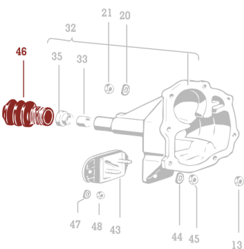

den von dir verbauten Balg habe ich bei mir schon seit einigen Jahren verbaut, bisher ohne Beanstandungen.
Aber, bei mir ist das Getriebe an der Stelle auch absolut dicht. Die alte (originale) Manschette hatte sich bei mir damals verabschiedet, weil der Dichtungsring für die Schaltstange defekt war und dort Getriebeöl in die Manschette gelaufen ist. Das konnte selbst die originale nicht lange verkraften.
Daher die Frage: Ist es an der Stelle dicht, oder sifft dort Getriebeöl raus?
Danke Stephan für dein Input.
Dann wär aber eher der Balg am Getriebe versifft, der hier:
Den hatte ich damals auch gleich ersetzt und ist heute immer noch tiptop beisammen.

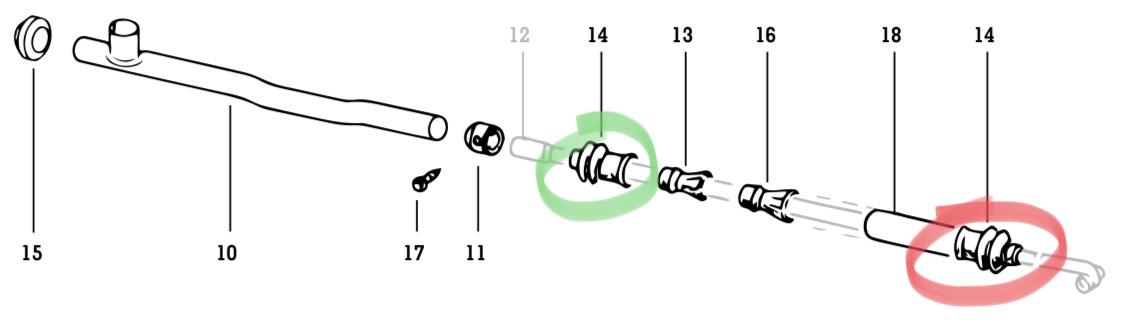

Ich meinte diese hier:
Und zwar an der rot markierten Stelle. Den grün markierten werd ich bei nächster Gelegenheit auch mal inspizieren.
Beiträge: 4341
Re: Qualität von Reproduktionen
Ah, okay. Dann hatte ich das falsch verstanden.

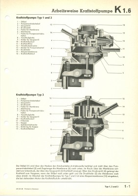

Zur Benzinpumpe:
Auch wenn das schon etwas älter ist: Norbert, hast du mal geprüft ob sich eine alte Pumpe da anders verhält?
Ja natürlich, habe als Referenz eine originale NOS-Pierburg-Pumpe in Watte zu liegen. :D
Wenn ich mir das Funktionsprinzip vor Augen halte, dann dürfte die Pumpe nur dann einen Unterdruck an der Saugseite aufbauen, wenn sie auch fördert.
Ein Unterdruck an der Saugseite wird / kann nur aufgebaut werden, solange auf der Ausgangsseite noch nicht der max. Pumpendruck erreicht ist, die Pumpe also noch fördern kann.
Der Hebel drückt ja die Hauptmembran hoch, so dass Benzin angesaugt wird.
Wenn der Schwinghebel (Nomenklatur VW: Pumpenantriebshebel) der Pumpe hinein gedrückt wird, zieht man wegen der vorhandenen Umlenkung die Membrane gegen die Federkraft nach unten.
Es entsteht ein Unterdruck in der "Membrankammer", dass Eingangsventil (Saugventil) öffnet, während das Ausgangsventil (Druckventil) geschlossen gehalten bleibt (wird quasi durch den Unterdruck "zugezogen").
Die Feder drückt die Membran wieder zurück und das Benzin durch das Absperrventil heraus.
Wenn der Schwinghebel entlastet wird, drückt die Federkraft die Membran zurück nach oben, dass Saugventil wird dabei zugedrückt, während dass Druckventil und danach die Absperrmembran geöffnet werden.
Wenn jetzt z.B. ein Manometer angeschlossen ist, drückt hier ja die Luftsäule gegen einen Widerstand und die Feder schafft es ggf. nicht die Membran wieder in die Ausgangslage zu drücken. Entsprechend drückt der Betätigungshebel ins Leere und es wird auch keine Flüssigkeit mehr angesaugt.
Wenn auf der Druckseite ein Manometer angeschlossen wird und hier der Maximalwert des angegebenen Pumpendruck erreicht ist, bleibt die Feder gespannt, die Membran verharrt unten, es ist praktisch ein Gleichgewicht von Feder- / Pumpendruck erreicht. Der Schwinghebel tritt dann ins Leere.
Das ist ja auch so gewollt, weil die Pumpe ja nur einen bestimmten Druck vorhalten soll, abhängig von der Federkraft und unabhängig von der Betätigung des Hebels.

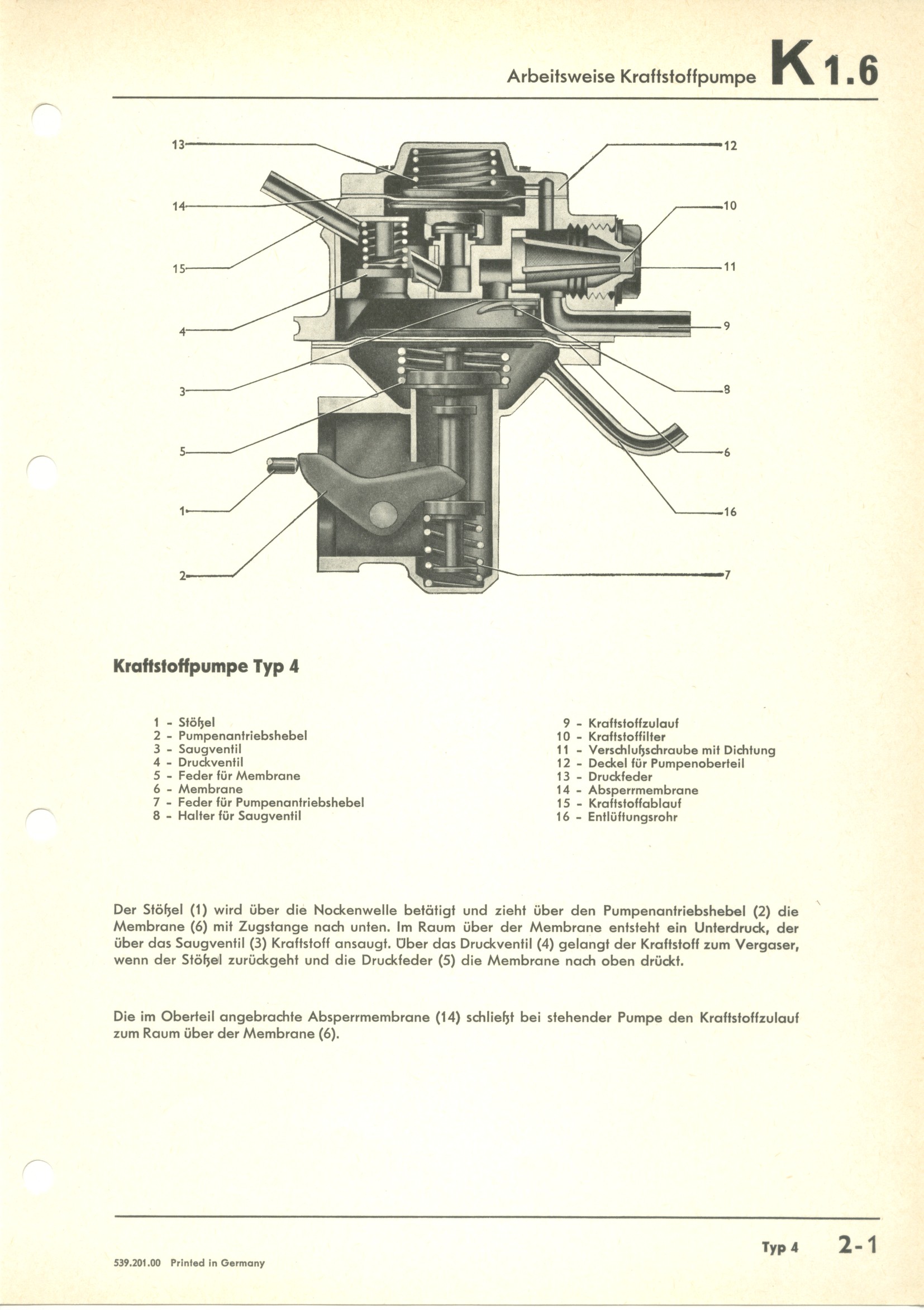

Vielleicht helfen auch Bilder weiter:
Beiträge: 4341
ah, okay wenn man die Schnittbilder vor Augen hat wird das klar. Hab versucht mir das aus der Erinnerung vorzustellen aber da fehlten wohl ein paar Details. :gut:
Super, mal das Bild der Typ4 Pumpe zu sehen, das kannte ich bisher noch gar nicht. Da wird dann auch deutlich, das grade bei der Typ4 Pumpe ein Absperrventil absulot notwendig ist, da der Tank ja deutlich oberhalb der Pumpe liegt. Der Sprit kann sich ja einfach am Pertinax-Pläätchen (Druckventil) vorbei mogeln. Wer schonmal so eine Pumpe zerlegt hat, weiß das die Feder sehr schwach ist.
Somit haben sich die Repro-Typ4 Pumpen ohne Absperrmembran schon von vornherein disqualifiziert, außer man hat ein zusätzliches Absperrventil verbaut.

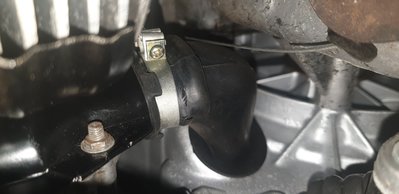

Gibt es irgendwo diese Kühluftführung für die Lima am Typ4 in guter Qualität?
Dieses Teil wurde von mir vor 3 Jahren gekauft, und lag bis vor ca 1/2 Jahr dunkel in meinem Lager auf dem Dachboden. Ich wollte jetzt mal an dem Motor weitermachen und sah, dass diese "Neuteil" schon rissig ist, obwohl der Motor keine einzige Umdrehung gemacht hat und auch noch kein Öl gesehen hat.
