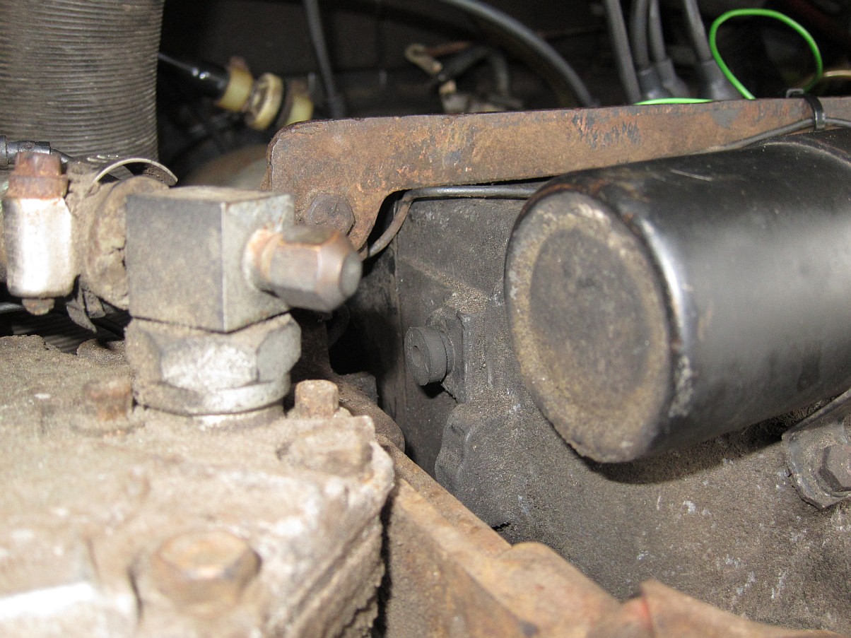

Hallo Michael,
ich weis nicht, ob ich alle Ausführungen hier richtig verstanden habe, daher kann es sein, dass mein Beitrag am Thema vorbei geht.
Aber bei meinem 78-er GE geht ein Schlauch vom unteren Ende des Aktivkohlebehälters nicht links (Fahrerseite), sondern rechts zur Motorverblechung. Der dicke Kunststoffschlauch in Bildmitte geht zum unteren Ende des Aktivkohlebehälters.

Re: [Workshop] US Einspritzer
Hallo Thomas!
Danke für das Bild! Laut R.Atwell ist ab '78 ist der Aktivkohlefilter tatsächlich schon wieder woanders:
"1978-1979 (mounted behind battery):
Big hose top - goes to air filter box above EEC valve (U)
Small hose top - goes to fuel tank breather lines which lead to gas tank (YZ)
Big hose bottom - goes to hole on tin just behind alternator (not shown)
Aber ich nehme jetzt einfach mal an, daß das vorher auf der anderen Seite ähnlich ausgesehen haben muß (Stutzen).
Genau! Wobei es mehr Anordnungen in echt als als Bilder im ETKA/7zap gegeben zu haben scheint.
Mich interessiert das linke Ende von Schlauch Nr.12 - da, wo es nur vage Richtung gestrichelter Lüfterkasten geht.
Hi Michael,
etwas spät, bin aber nicht früher in meiner Garage gewesen... . Anliegend ein Bild vom Gebläsekastenanschluß meines GD - Ersatzmotors. Der Hauptunterschied zum GE ist, daß der Anschluß am silberfarbenen Gußkasten links dran ist. Beim GE ists auf der rechten Seite am schwarzen Klappenkasten... (Anschluß mit Schlauchschelle und Schlauch) .
Markus
GD Anschluß: GE Anschluß
Hallo!
Offenbar ist bei mir der Stutzen der Klimaanlage im Weg gewesen, das Gehäuse ist an der Stelle mit einem Gummistopfen verschlossen.
Vermutlich schon ewig so, seit des Klimaanlageneinbaus...
Mal schauen, mit einem Rohrwinkel könnte das sogar wieder gehen.
Super, vielen Dank! Genau das habe ich gebraucht!
