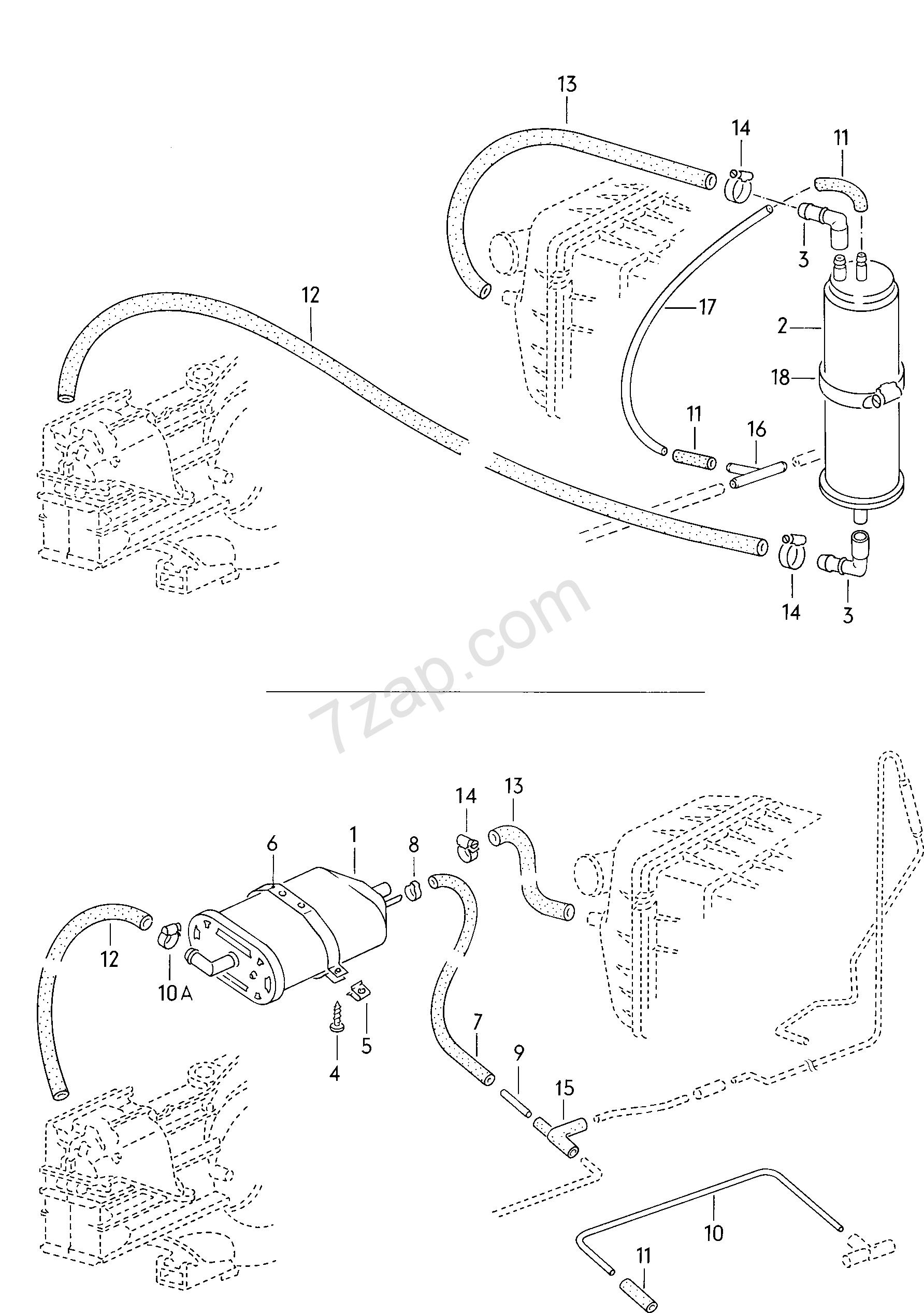

Re: [Workshop] US Einspritzer
Hier sind die zwei Arten Aktivekohlebehälter und Anschlüsse für US-Einspritzer als Diagramm:
Schlauch Nr. 13 ist am Luftfilter eigentlich ein bisschen anders angeschlossen als auf dem Bild, aber du kannst gleich sehen wie es geht, wenn du beim Bus bist (oben auf dem EEC-Ventil).
(Aus https://volkswagen.7zap.com/en/usa/type ... /201-22000)
Genau! Wobei es mehr Anordnungen in echt als als Bilder im ETKA/7zap gegeben zu haben scheint.
Mich interessiert das linke Ende von Schlauch Nr.12 - da, wo es nur vage Richtung gestrichelter Lüfterkasten geht.

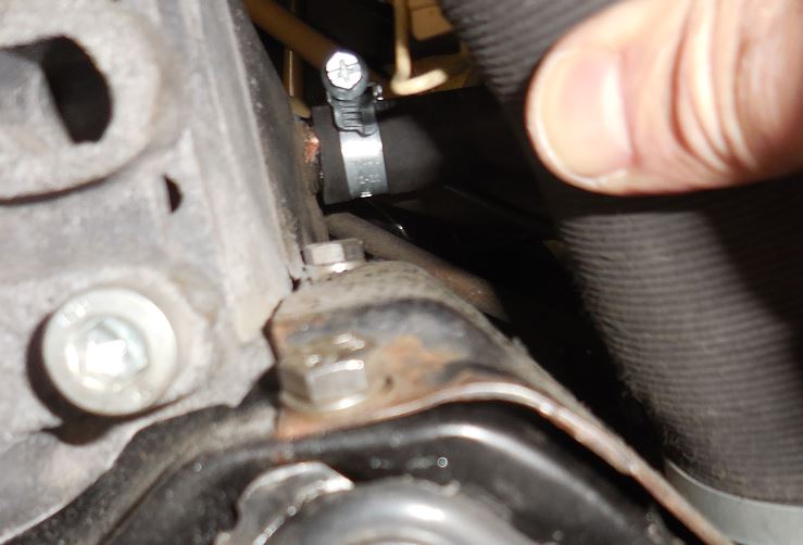

Hi Michael,
etwas spät, bin aber nicht früher in meiner Garage gewesen... . Anliegend ein Bild vom Gebläsekastenanschluß meines GD - Ersatzmotors. Der Hauptunterschied zum GE ist, daß der Anschluß am silberfarbenen Gußkasten links dran ist. Beim GE ists auf der rechten Seite am schwarzen Klappenkasten... (Anschluß mit Schlauchschelle und Schlauch) .
Markus
GD Anschluß: GE Anschluß
