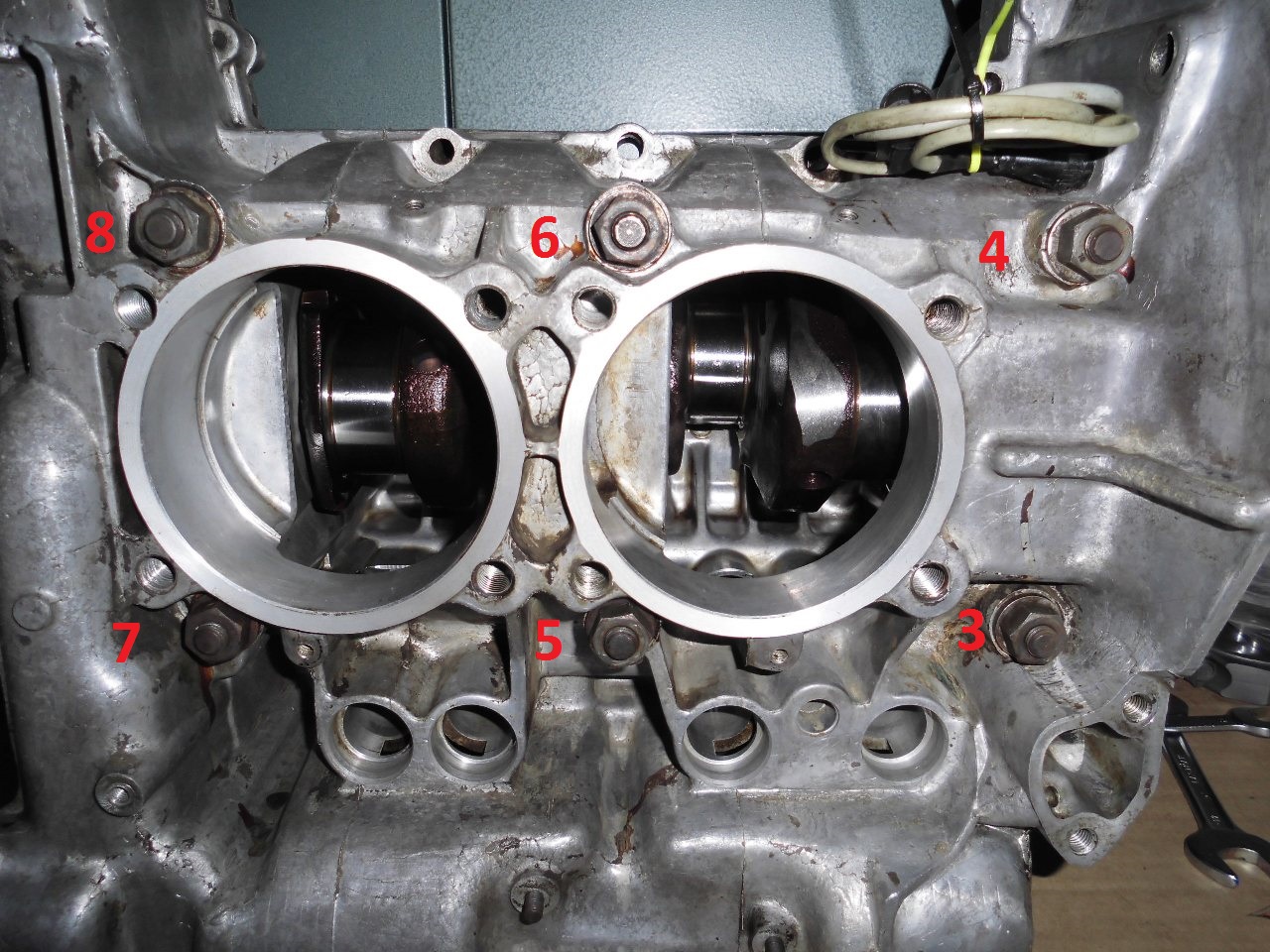

ich hab jetzt mal angefangen das Gehäuse und die Kurbelwelle zu reinigen und hab einen ersten Probe Zusammenbau der Gehäusehälften gemacht.
Da wollte ich jetzt doch nochmal nachfragen bezüglich der Reihenfolge und der Anziehmomente.
In der Lila Werkstatthandbuch von VW steht bezüglich Typ ja keine Reihenfolge drin.
Die M8er Schrauben werden mit 20 Nm und die M12 (Zuganker) mit 30 Nm angezogen.
Im "VW Transporter an 1968" steht auf Seite 17:
Bei Motoren des Baujahres 1972 (1700ccm) die langen Kurbelgehäuseschruaben mit Scheiben und Muttern Handfest anziehen....
Die M8 Muttern auf beiden Seiten des Nockenwellendeckels zuerst mit 1,0 mkp und danach auf 2,0 mkp anziehen.
M12 Muttern zuerst auf 2,7 mkp und danach auf 3,4 mkp bis 3,6 mpk nachziehen
Die M8er Muttern neben der M12er Stiftschraube des Kurbelwellenlagers Nr. 1 ist zuerst anzuziehen, erst danach die M12 Muttern..
Alle weiteren Muttern mit einem Anzugsdrehmoment von 2,0 mkp....
Ich hab es jetzt in der Reihenfolge angezogen
Motorgehäuse_Schraubenreihenfolge_1
Motorgehäuse_Schraubenreihenfolge_2
und als 9. und 10. die 2 Stifte vorne an der Lüfterradnabe bzw. Kurbelwellenlager 4
Ist das so richtig?

Hi Daniel,
mensch du machst dir aber Gedanken :dafür:
Kurz zu den Gehäuseschrauben/Zugankern:
Wichtig ist nur das du erstmal alle langsam vorspannst und nicht gleich die erste mit den entsprechenendem Drehmoment anziehst. Dann ist die Reihenfolge auch egal.
Und zum Thema:
Volvo-boy hat geschrieben: Auf der Rechnung von Ahnendorp stand das sie das Gehäuse gespindelt haben bei einen Anziehmoment von 45 NM !
Man hat herausgefunden, das Motorengehäuse ein wenig steifer werden ohne das Material zusätzlich zu belasten wenn man das Drehmoment der Zuganker an den Lagergassen entgegen der Empfehlung von VW oder den Reparaturleitfäden auf 45NM erhöht. Das macht man selbst bei Typ1-Gehäusen. Da das Gehäuse mit diesem Anzugsdrehmoment gespindelt wurde solltest du das also erst Recht auch so machen.
Zum Axialspiel: Ich mache das immer so, dass ich das Bundlager außen auf das gleiche Maß runterschleife wie das originale. Die meisten Lager sind einfach zu dick und man muss teilweise die drei dünnsten Reibscheiben nehmen die es so gibt. So ist das jedenfalls bei den Typ1-Lagern. Beim Typ4 scheint die Qualität etwas besser zu sein aber wenn man es so macht ist die Wahrscheinlichkeit groß, das man die Reibscheiben die verbaut waren in dieser Konstellation wieder verwenden kann.

Dann werde ich es so wieder machen (hab die M12 Muttern zuerst auf 2,7 mkp und danach auf 3,4 mkp bis 3,6 mpk angezogen) bloß dann noch als weiterer Schritt auf 45Nm erhöhen.

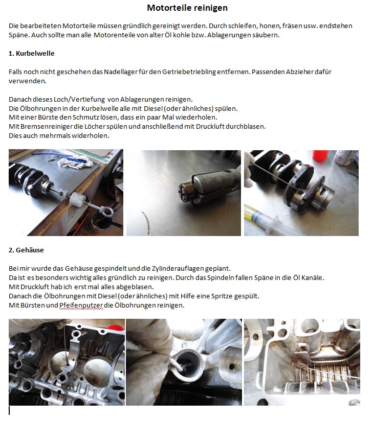

Ach ja hier hätte ich mal eine kleine Zusammenfassung bezüglich reinigen....
Dokumentaionsbeispiel
Grüße Daniel

Noch ein Tipp zum Reinigen des Gehäuses: Mit ordentlichem Dampfstrahler und am besten noch mit einer Düse die man punktgenau ausrichten kann mit vollem Druck Wasser in alle Ölkanäle pumpen.
Da siehst du genau ob und an welchen Stellen das Wasser wieder austritt. Das von allen Seiten und öfter wiederholen.
Gruß aus Ostwestfalen,
Markus

Hallo markus,
das mit dem Hochdruckreiniger hab ich mir auch überlegt.
Wollte eh nochmal alles reinigen....lieber einmal zu viel...als einmal zu wenig.
Grüße Daniel

Volvo-boy hat geschrieben:auf 3,4 mkp bis 3,6 mpk angezogen) bloß dann noch als weiterer Schritt auf 45Nm erhöhen.
Achte dabei darauf, daß sich beim letzten Schritt auch wirklich nochmal was dreht und nicht nur der Drehmomentschlüssel knackt (Haftreibung vs. Gleitreibung). Wird wahrscheinlich so sein, aber falls nicht, löse die Mutter erst noch mal ein bisschen.
Volvo-boy
Beiträge: 756
Registriert: 05.11.2013 12:09
Re: Typ 4 Motor AP 1,8l Überholung, Optimierung
Beitrag von Volvo-boy »
Hallo Clemens,
ja das Lösemoment.
So wie beim Zylinderkopfdichtung nachziehen...1/2 Umdrehung auf und dann anziehen.
