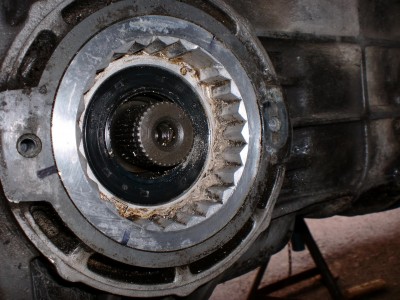

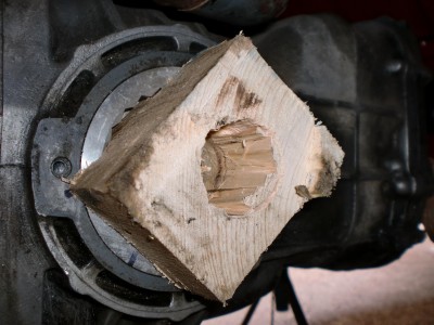

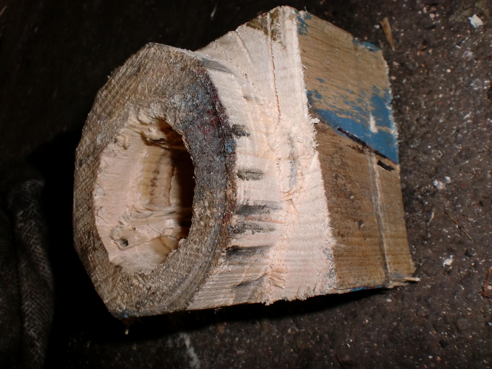

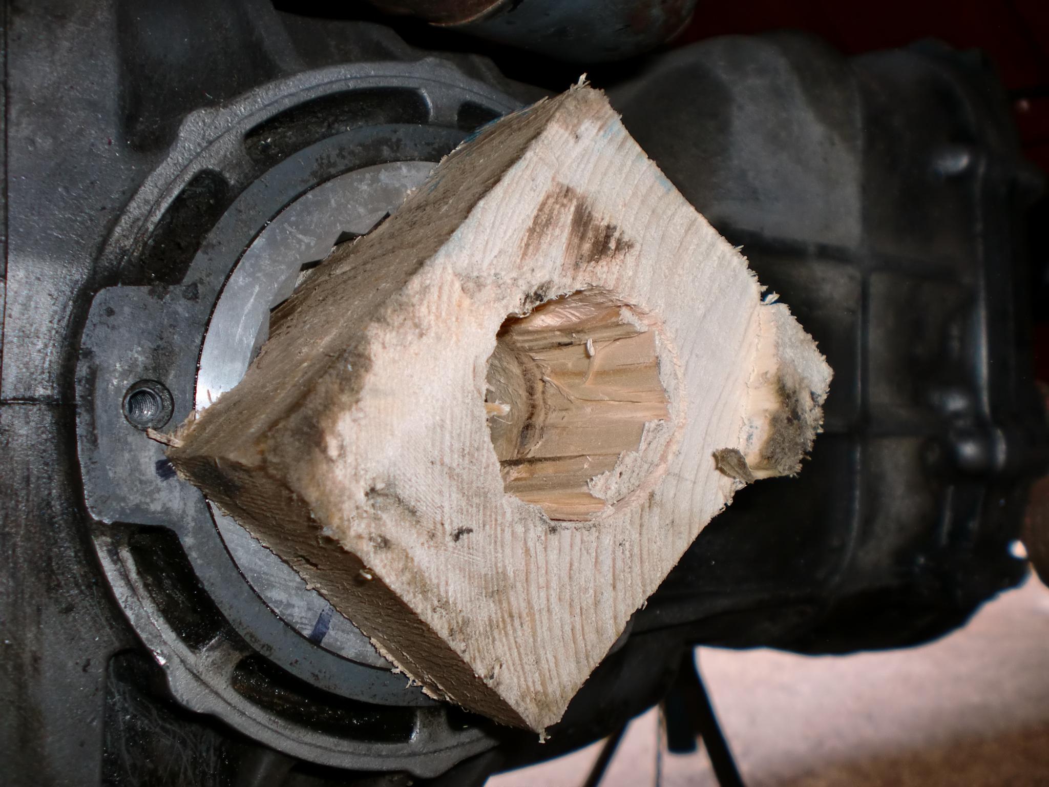

Habt ihr schon mal ein undichtes Getriebe an den Antriebswellen gesehen ?
Ich wunderte mich ewig über den Ölfleck unter der Pritsche obwohl kein Motor verbaut ist. Das Problem ist der Gelenkwellenflansch am Getriebe. Nur wie bekommt mann das Teil ausgebaut ohne Spezialwerkzeug ? Ganz einfach- man macht sich in 5 Minuten selber ein Spezialwerkzeug : Holz sei Dank !
Hab mir bei BusOK dafür neue Simmeringe und Gelenkwellenflanschdichtringe bestellt und hoffe das das dicht wird.
So was macht mir Spaß !

Re: Ein Bulli kommt wieder auf die Straße, Bilder
wobei: Schlüsselweite 120 - um dem Holzklotz zu drehen auch nicht jeder in der Kiste hat..........
Aber: gute Idee -
Aber: gute Idee -

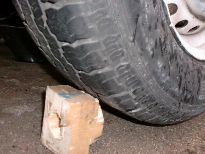

Auf Grund der vielen Anfragen : eine Geschäftsidee ist geboren !
Ich nenne das Teil MultifunktionsVWWerkzeugklotz.
Und damit ihr seht wofür man das Ding noch alles nutzen kann - seht hier
