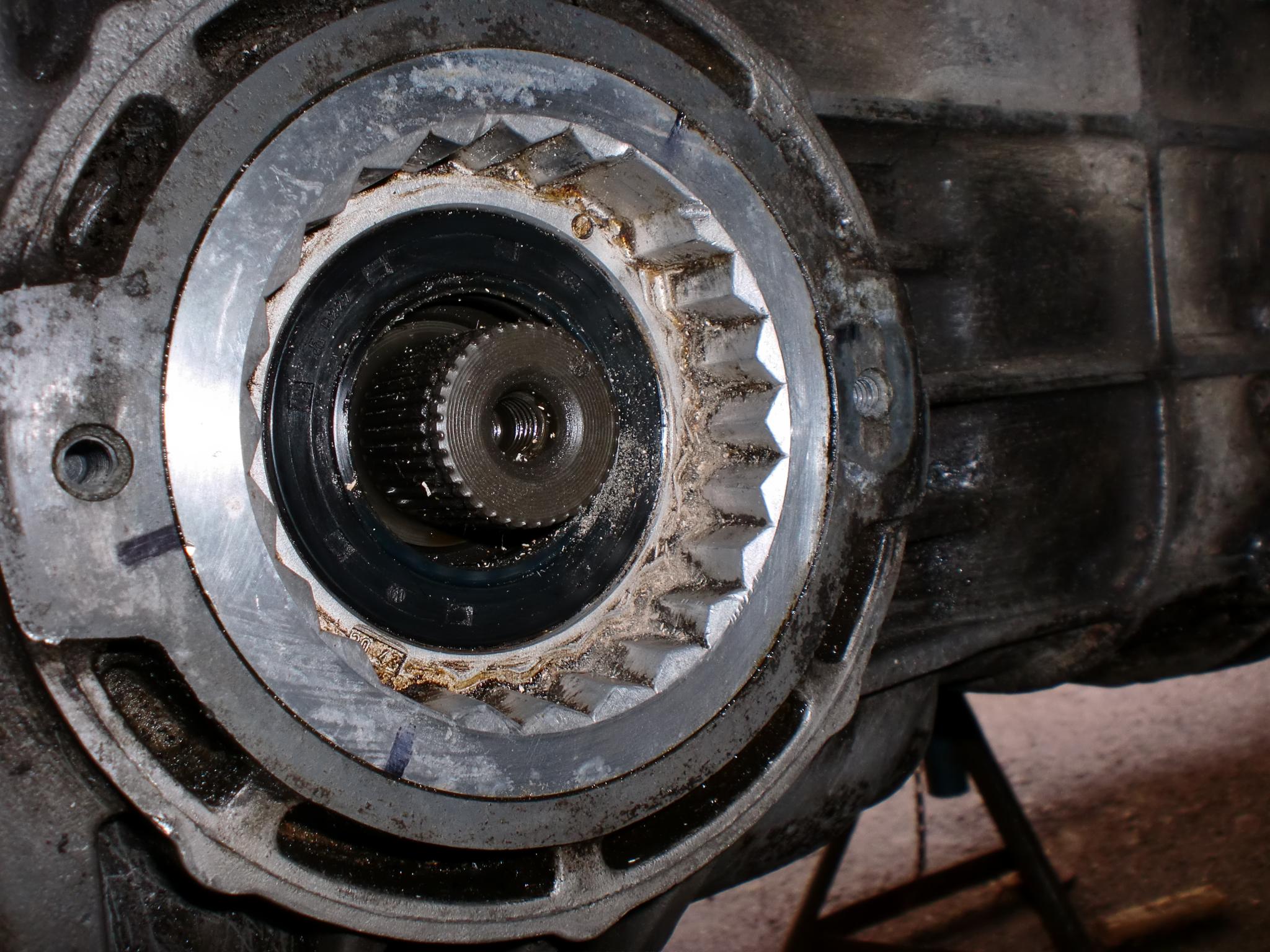

Habt ihr schon mal ein undichtes Getriebe an den Antriebswellen gesehen ?
Ich wunderte mich ewig über den Ölfleck unter der Pritsche obwohl kein Motor verbaut ist. Das Problem ist der Gelenkwellenflansch am Getriebe. Nur wie bekommt mann das Teil ausgebaut ohne Spezialwerkzeug ? Ganz einfach- man macht sich in 5 Minuten selber ein Spezialwerkzeug : Holz sei Dank ! :mrgreen:
Hab mir bei BusOK dafür neue Simmeringe und Gelenkwellenflanschdichtringe bestellt und hoffe das das dicht wird.
So was macht mir Spaß ! :happy:
Jetzt geht es an den Motor.
Das Problem !
Das Problem !
... den Holzklotz grob zusammen geschnitten...
... und mit Hammerschlägen eingetrieben dann lässt sich das Problem recht einfach rausdrehen.

wobei: Schlüsselweite 120 - um dem Holzklotz zu drehen auch nicht jeder in der Kiste hat..........
Aber: gute Idee - :respekt:

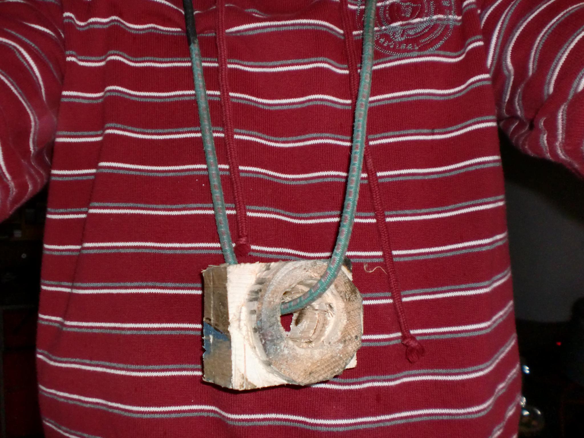

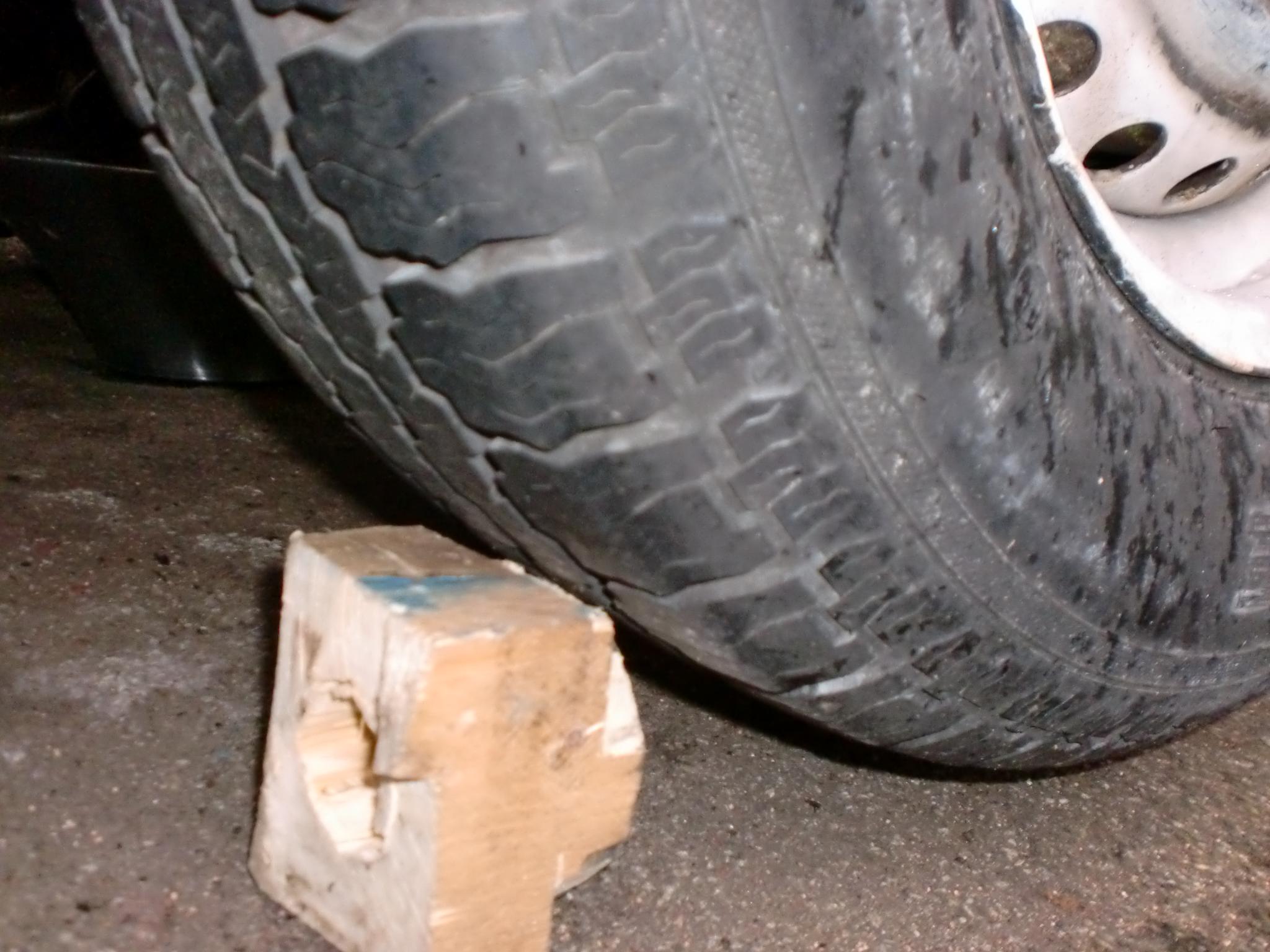

Auf Grund der vielen Anfragen : eine Geschäftsidee ist geboren !
Ich nenne das Teil MultifunktionsVWWerkzeugklotz.
Und damit ihr seht wofür man das Ding noch alles nutzen kann - seht hier :thumb:
Nutzbar auch als Bremsklotz....

... als schicke Halskette für den Modebewusten Schrauber...
