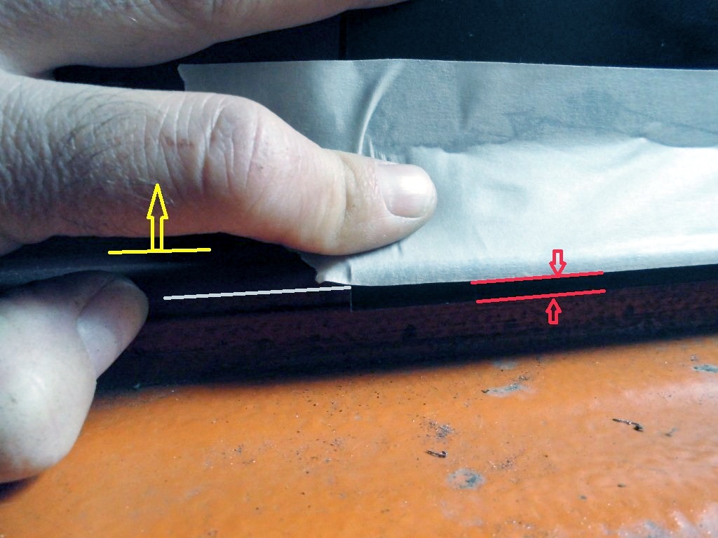

also mir haben ja an der Frontmaske ca. 5 - 8 mm gefehlt, deshalb hab ich sie nicht komplet ersetzt.
Gemessen hab ich vom Scheibenrahmen runter bis zu der Fläche wo sie aufliegt.
Das blech geht ja dann noch ein wenig weiter runter, lanso die unterste Abkantung.
Da sieht man auch wo die fehlenden mm sind, bei dem Stück wo cih ersetzt hab sieht man den Unterschied zwischen altem und neuem Blech.
Musste es unten um ca. 5 mm kürzen.
Rote Linie der bereich um das es zu lang ist.
Graue Linie unterkannte original Blech
gelbe Linie Knick von Senkrechte zu waagrechte...
Bin jetzt fertig was die Frontmaske und schweißen betrifft.
Grüße Daniel
