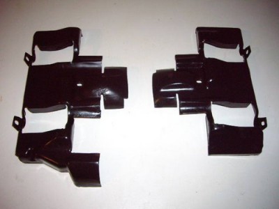

Eine frage zu den Idiotenblechen (ich Idiot...): kann es sein, das Die bei mir auf den jeweils falschen Seiten montiert waren? Fiel mir gerade auf, als ich das Video hier betrachtet habe:
http://www.youtube.com/watch?v=ZxczyWU- ... re=related
Bei mir sitzt das linke Blech auf dem Foto in Fahrtrichtung rechts (das Rechte auf dem Foto, links). Hatte ich da mal einen Fehler gemacht (2005)???
Oder montiert der Typ aus dem Video es falsch???
Bin natürlich nicht mehr am Bus, um die Einbaulage mit den anderen Blechen zu prüfen und mir das evtl. selbst herzuleiten...

B.C. hat geschrieben: Bei mir sitzt das linke Blech auf dem Foto in Fahrtrichtung rechts (das Rechte auf dem Foto, links). Hatte ich da mal einen Fehler gemacht (2005)???
Sitzt es nicht, ich hatte mich geirrt. Das linke Blech auf dem Foto gehört nach links, das Rechte nach rechts. Ein Vertauschen ist nicht möglich.
