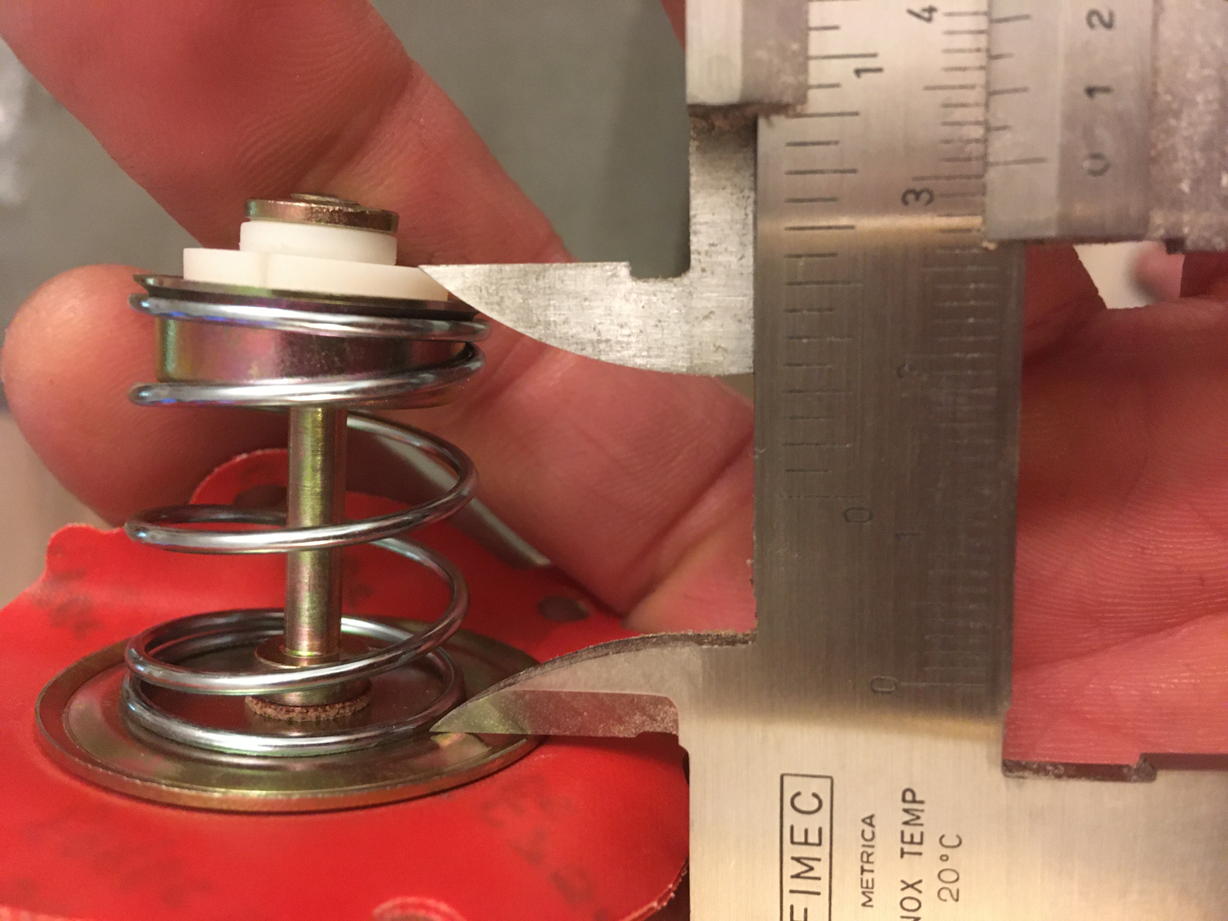

… nicht nur das Aussehen der Reproteile, wie in diesem Fall die Höhe der Bördelung des Bleches auf der Pumpenmembran ist wichtig, sondern auch die Maßhaltigkeit!
So hatte ich neulich erst eine BP von einem Typ 3 überholen sollen.
Das Reproteil taugte allerdings nicht wirklich etwas, dass Maß stimmte leider nicht, Stößel der Membran war leider um etwas 3,5 mm zu gering beim linken Reproteil, rechts original.
Also Abstand Plastikscheibe (wo der Schwinghebel ansetzt) zum "Blechteller" an der Membran):
Hier noch einmal zum besseren Verständnis, das Maß original sollte (beim Typ 3, beim Typ 2 und beim Typ1 auch) so etwa 31 mm betragen:

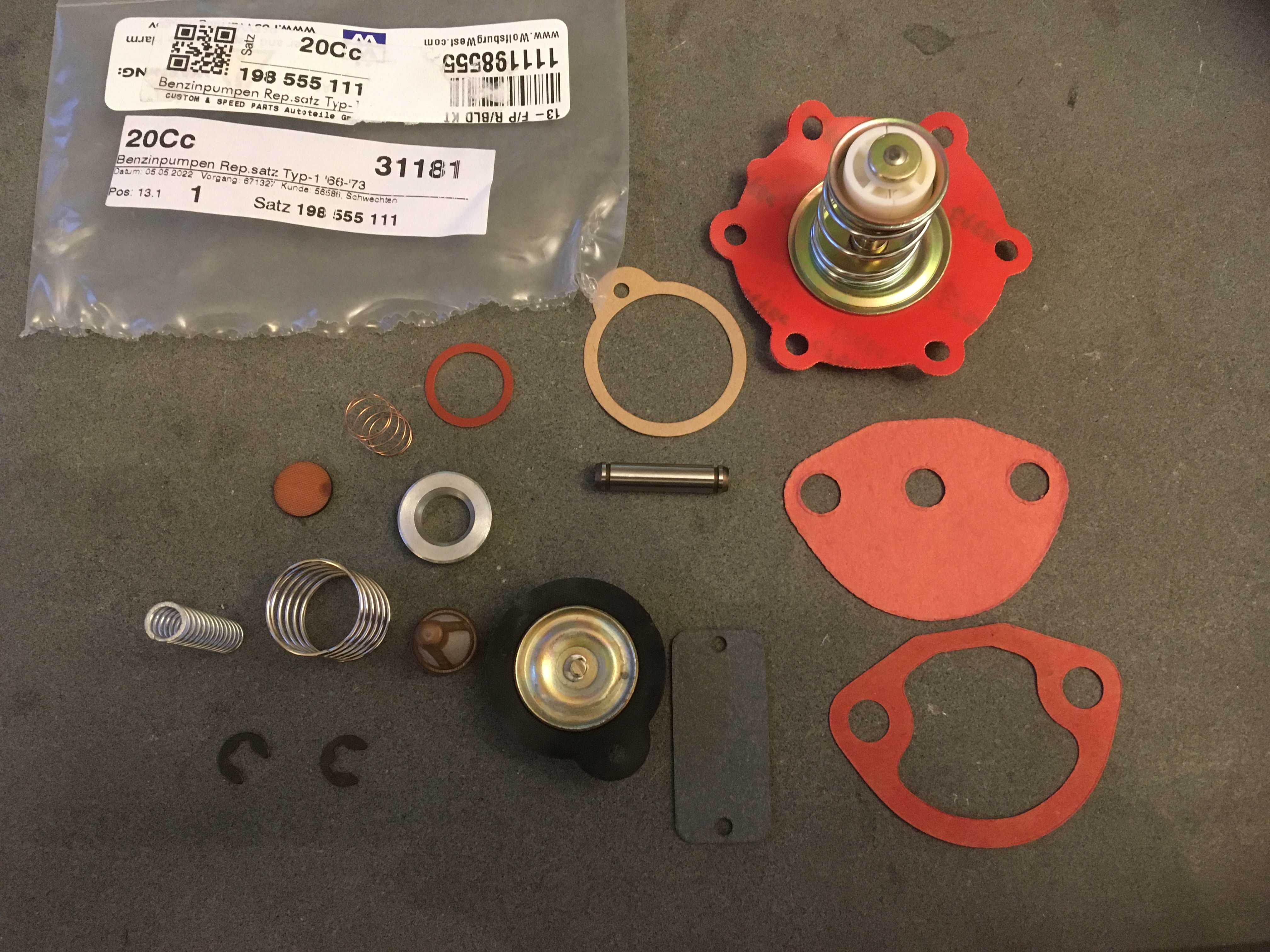

Hallo zusammen, hallo Norbert.
Nachdem meine Benzinpumpe mit dem „billigen“ Repsatz schlicht garnicht funktioniert hat, hab ich jetzt den „sauteuren“ Satz von CSP bestellt. Dieser ist ursprünglich von WolfsbürgWest.
Hier schonmal die Bilder. Ich werde Sie demnächst mal überholen und dann zur Prüfung in Norbert‘s WunderHände übergeben.
Gruß, Niko

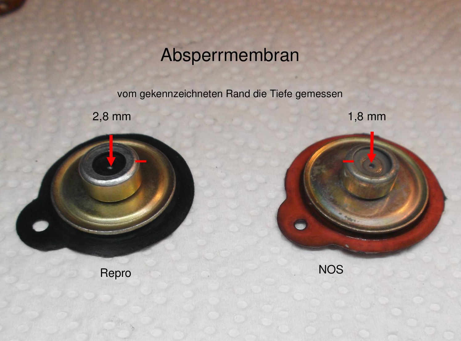

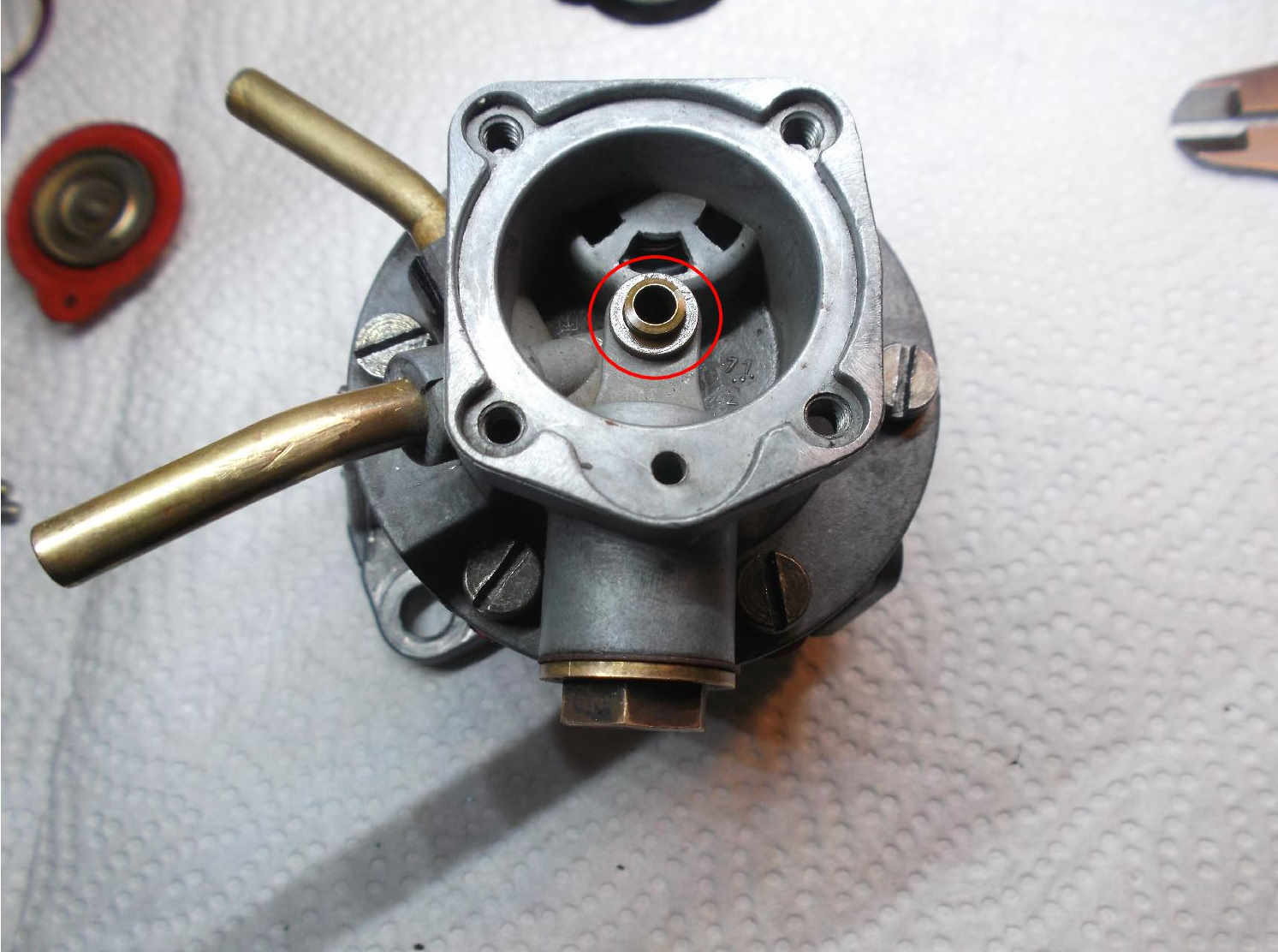

2. Test Absperrmembran: Bei saugseitig eingespeisten Druck erscheint genau dieser auch am Ausgang, was nicht sein darf, denn eben das soll die besagte Membran verhindern. Demnach ist da etwas im Argen. Mit einer probeweise eingebauten NOS Absperrmembran war vorschriftsmäßig kein Ausgangsdruck mehr vorhanden!
Diese gekennzeichnete Bohrung muss von der Membran verschlossen werden:
Es scheint demnach ein Produktionsfehler dieser Membran vorzuliegen, da keine entsprechende Maßhaltigkeit gemessen werden konnte.

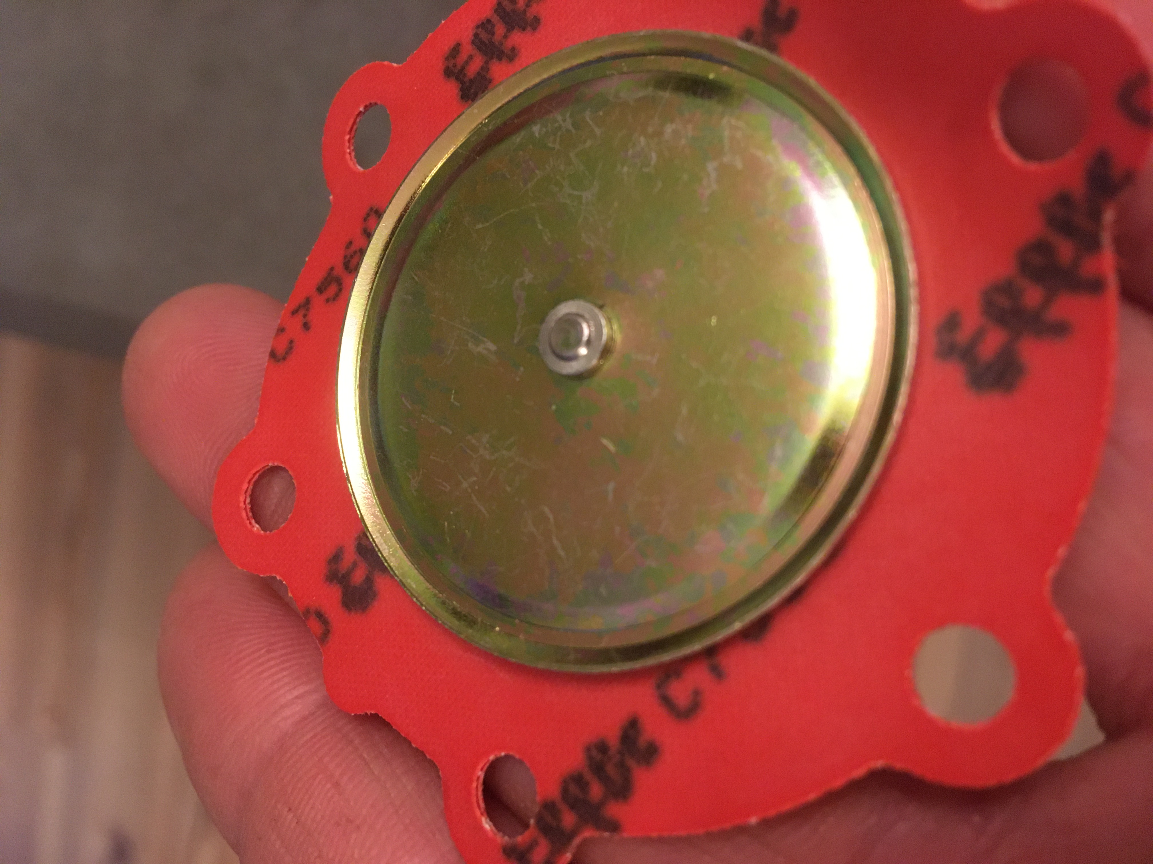

4. Pumpen-Membran, Pumpendruck (getestet in der NOS-Pumpe):
Die Pumpenmembran ist erfreulicherweise wirklich total maßhaltig. Sie ist auch ebenso zweilagig wie das NOS-Teil und auch vom Hersteller Effbe.
Der Hub der Repro-Membran liegt genau wie bei der NOS-Membran zwischen 8 – 13 mm, was die Maßhaltigkeit unter Beweis stellt.
Der aufgebaute Druck ist bei dem Reproteil leider nur 0,15 bar, im Gegensatz zum NOS-Teil, wo 0,25 bar erreicht werden.
Die etwas geringere Federrate beim Reproteil ist dafür verantwortlich, denn sie bestimmt letztendlich den Pumpendruck.
