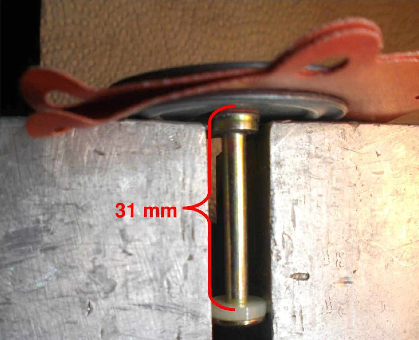

… nicht nur das Aussehen der Reproteile, wie in diesem Fall die Höhe der Bördelung des Bleches auf der Pumpenmembran ist wichtig, sondern auch die Maßhaltigkeit!
So hatte ich neulich erst eine BP von einem Typ 3 überholen sollen.
Das Reproteil taugte allerdings nicht wirklich etwas, dass Maß stimmte leider nicht, Stößel der Membran war leider um etwas 3,5 mm zu gering beim linken Reproteil, rechts original.
Also Abstand Plastikscheibe (wo der Schwinghebel ansetzt) zum "Blechteller" an der Membran):
Hier noch einmal zum besseren Verständnis, das Maß original sollte (beim Typ 3, beim Typ 2 und beim Typ1 auch) so etwa 31 mm betragen:
