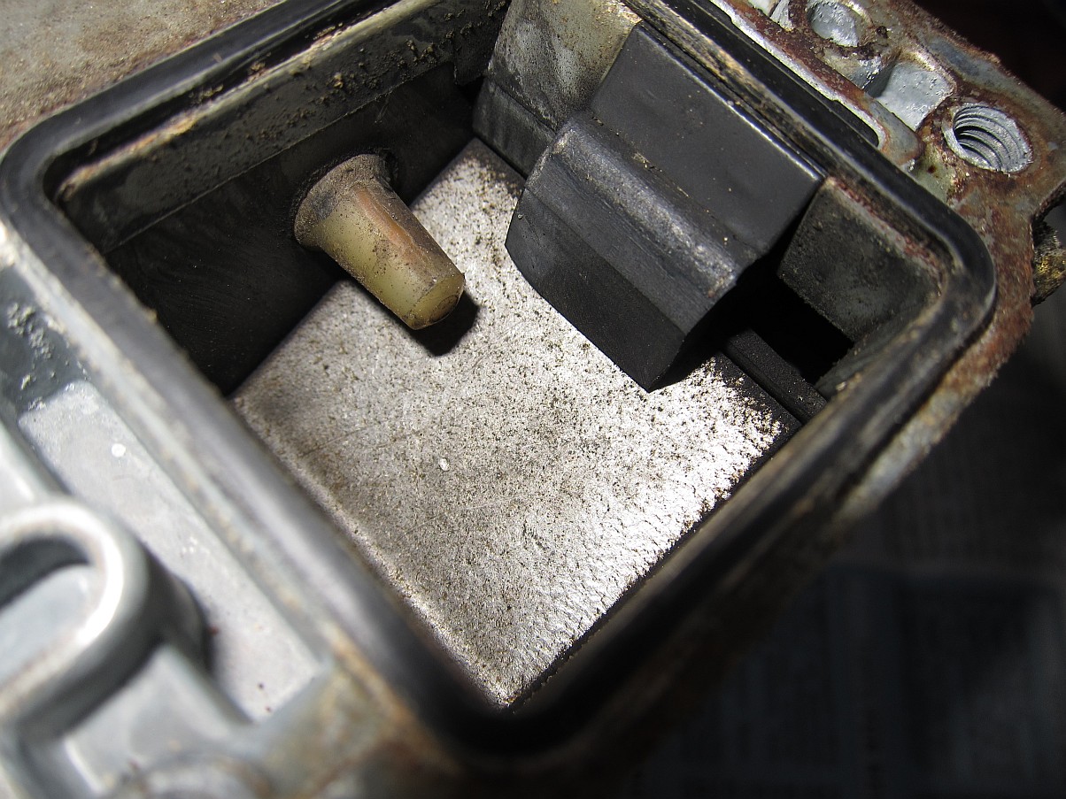

Des Rätsels Lösung war schließlich ein hängender Luftmassenmesser, wie ich nach Abnahme des Deckels sehen konnte. Er stand etwa auf ein Viertel bis ein Drittel Auslenkung, offenbar war das Gemisch dadurch zu fett. Nach leichtem Anstupsen kehrte er dann in die Nullposition zurück und funktionierte einwandfrei.
Eine Ursache für das Hängen (ist schon das zweite Mal aufgetreten, wenn auch in anderer Stellung) habe ich bislang leider nicht gefunden, auch nach Ausbau und Durchsicht. Keine Reibspuren im Klappenbereich o.ä. zu entdecken.

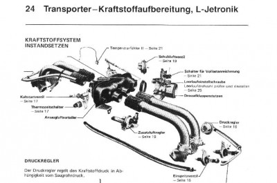

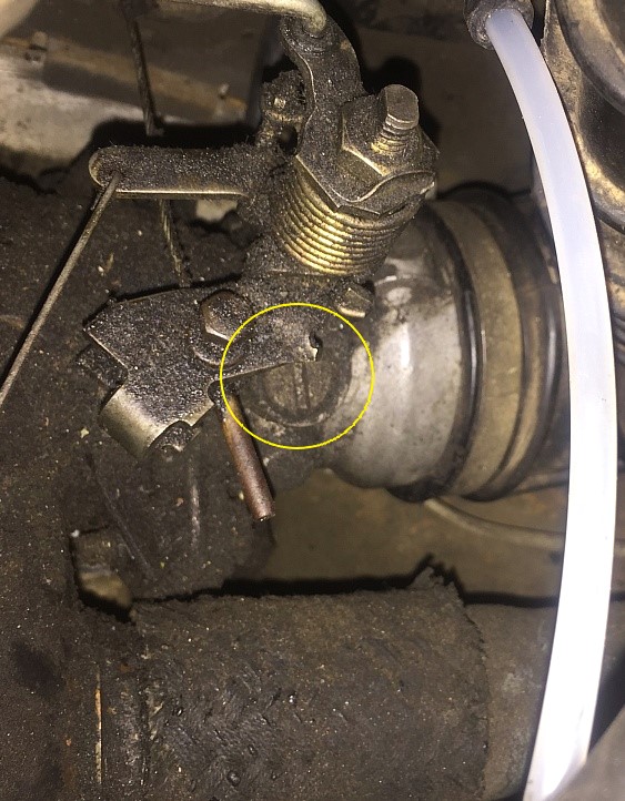

In dem pdf des "Leitfaden für Touristenfahrzeuge", den man bei VW herunterladen kann, fehlen die Seiten 25-27. Hat das jemand aus anderer Quelle komplett? Auf Seite 25 wäre z.B. das Einstellen des Leerlaufs beschrieben.
Gehe ich recht in der Annahme, daß das hier geschieht (markierte Schraube)?
Danke!

MichaIN hat geschrieben: 20.08.2017 15:55 Gehe ich recht in der Annahme, daß das hier geschieht (markierte Schraube)?
Gehst du.
Seite 25-26 habe ich auch nicht, aber das ergibt sich doch aus dem Text.

Den LMM hatte ich in allen denkbaren Positionen auf und zu geschwenkt. Ich habe ihn dann innen noch gesäubert und ein bißchen WD 40 in Richtung der Lagerstellen gegeben. Vermutlich ist es jetzt erstmal gut.
Den Anschlag scheint schon mal jemand verdreht zu haben, die Anlaufstelle fand sich an der der Klappe abgewandten Seite.

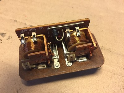

Das Doppelrelais habe ich mal geöffnet (auf ein neues konnte ich nicht warten, morgen geht's in den Urlaub). So sieht es von innen aus.
Der linke Teil steuert die Benzinpumpe. Deine Erklärung mit Kl.15 wäre logisch, es ist aber doch auf Kl.30 geschaltet. Könnte man aber mal ändern..
Ich habe mal pro forma den Arbeitskontakt mit feinem Naßschleifpapier durchgezogen und den Kontaktabstand einen Tick größer gestellt (Ruhelage).
Jetzt tritt das Problem nicht mehr auf, mag aber auch Zufall sein.

Da gibt es kein vorher und nachher. Wenn du dir das obere Bild anschaust, siehst du daß an dem Kunststoffbolzen, der den Anschlag für die Klappe darstellt, Spuren zu erkennen sind. Diese zeigen aber von der Klappe weg, deshalb nehme ich an, daß der schon mal gedreht wurde.
Viele Grüße, Michael
Beiträge: 5125
Re: [Workshop] US Einspritzer
MichaIN hat geschrieben: 22.08.2017 10:18 Wenn du dir das obere Bild anschaust, siehst du daß an dem Kunststoffbolzen, der den Anschlag für die Klappe darstellt, Spuren zu erkennen sind.
Ähm Michael,
das weiße ist der Temperaturfühler und nicht der Anschlagpuffer.
Der Anschlag ist das Schwarze Gummiteil auf der rechten Seite.
